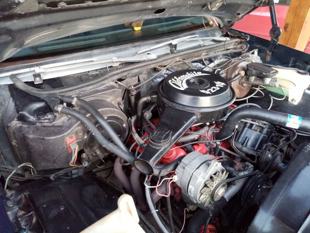

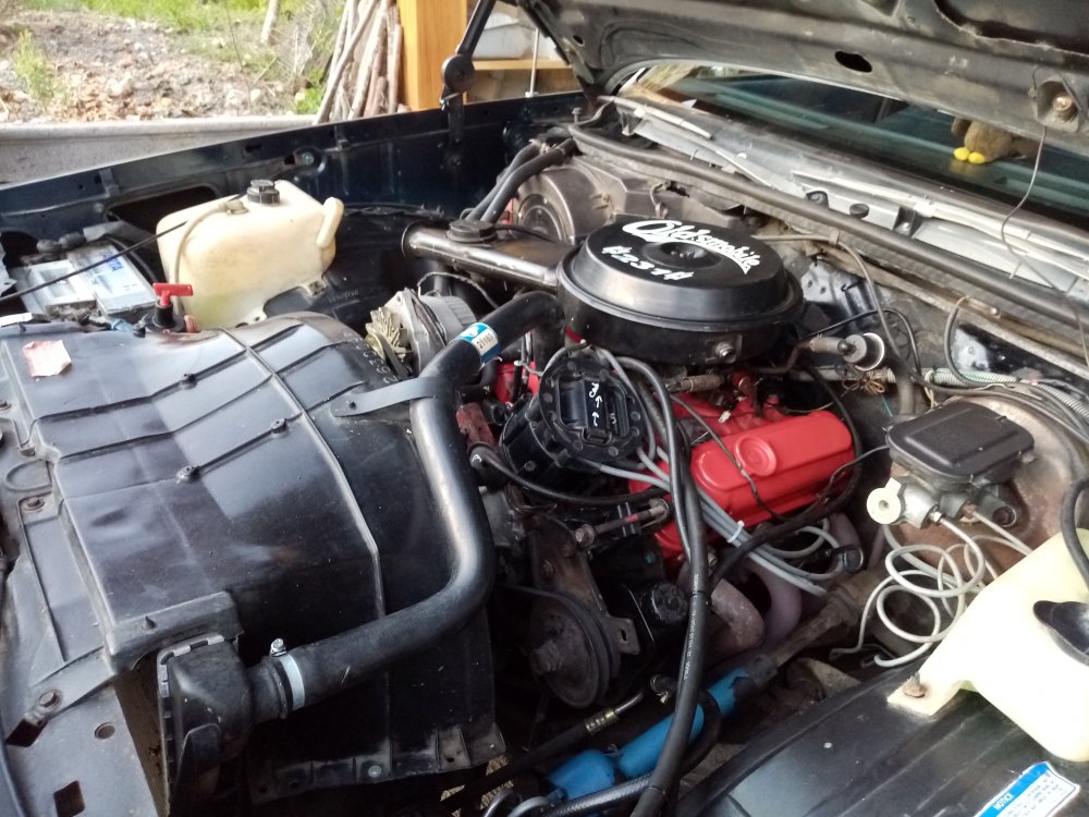

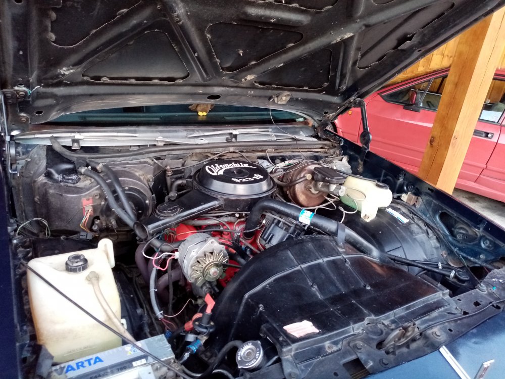

The Lion King Posté(e) le 25 mars 2020 Auteur Signaler Posté(e) le 25 mars 2020 Job done! Radiateur remplacé, j'ai redécoupé sur mesure un cache en plastique pour remplacer celui qui était déjà bousillé, ça fait plus propre. Difficile de faire mieux, à moins de retrouver un morceau complet sur une épave, sans le massacrer... J'en ai profité aussi pour nettoyer le fond du "bac à radiateur", et j'ai percé trois p'tis trous pour évacuer l'eau par terre en cas de fuite, et non pas dans le conduit de ventilation. Étonnant que les ingénieurs de la GM n'y aient pas pensé, car c'est vraiment direct au dessus, et facile d'accès. Un petit coup de propre dans le moteur, et voilà. Le silentbloc est posé, ça bouge plus. sebastien 01, Buick27, Gégé83 et 4 others 7 Citer
Trooper Phil Posté(e) le 26 mars 2020 Signaler Posté(e) le 26 mars 2020 Il y a 18 heures, The Lion King a dit : Job done! Radiateur remplacé, j'ai redécoupé sur mesure un cache en plastique pour remplacer celui qui était déjà bousillé, ça fait plus propre. Difficile de faire mieux, à moins de retrouver un morceau complet sur une épave, sans le massacrer... J'en ai profité aussi pour nettoyer le fond du "bac à radiateur", et j'ai percé trois p'tis trous pour évacuer l'eau par terre en cas de fuite, et non pas dans le conduit de ventilation. Étonnant que les ingénieurs de la GM n'y aient pas pensé, car c'est vraiment direct au dessus, et facile d'accès. Un petit coup de propre dans le moteur, et voilà. Le silentbloc est posé, ça bouge plus. Beau boulot, bravo LK ! Citer
