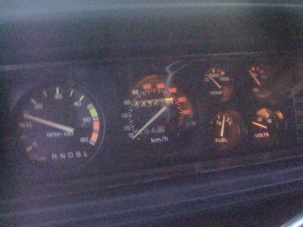

The Lion King Posté(e) le 9 septembre 2019 Auteur Signaler Partager Posté(e) le 9 septembre 2019 Mauvaise nouvelles: l'allumage était bien décalé de 27°. Autre mauvaise nouvelle: ça n'a pas résolu le problème Conclusion: calorstat cuit, je vois que ça. Démontage mercredi! Citer Lien vers le commentaire Partager sur d’autres sites Plus d'options de partage...

The Lion King Posté(e) le 11 septembre 2019 Auteur Signaler Partager Posté(e) le 11 septembre 2019 Donc bonne nouvelle: après démontage et test du calorstat, il apparaît que cette pièce quasi neuve s'ouvre tout juste assez pour laisser passer un mince filet d'eau. Mauvaise nouvelle: en démontant le logement de cette saloperie, j'ai pété la durite de dégorgement. Seule pièce que je n'ai évidemment pas en double. Autre mauvaise nouvelle: je ne parviens pas à remonter le logement du calorstat: ça ne fait pas étanchéité. Comment faire? Moi j'ai enduit le joint neuf d'un peu de pâte a joint, j'ai laissé séché, et ça pisse quand même... merde à la fin, comment c'est possible!! Citer Lien vers le commentaire Partager sur d’autres sites Plus d'options de partage...
twentyone_forever Posté(e) le 11 septembre 2019 Signaler Partager Posté(e) le 11 septembre 2019 il y a 27 minutes, The Lion King a dit : Donc bonne nouvelle: après démontage et test du calorstat, il apparaît que cette pièce quasi neuve s'ouvre tout juste assez pour laisser passer un mince filet d'eau. Mauvaise nouvelle: en démontant le logement de cette saloperie, j'ai pété la durite de dégorgement. Seule pièce que je n'ai évidemment pas en double. Autre mauvaise nouvelle: je ne parviens pas à remonter le logement du calorstat: ça ne fait pas étanchéité. Comment faire? Moi j'ai enduit le joint neuf d'un peu de pâte a joint, j'ai laissé séché, et ça pisse quand même... merde à la fin, comment c'est possible!! Il est en quel matériau ton boîtier de calorstat ? Citer Lien vers le commentaire Partager sur d’autres sites Plus d'options de partage...
Phil Posté(e) le 11 septembre 2019 Signaler Partager Posté(e) le 11 septembre 2019 Sur certains modèles, il faut monter d'abord le calorstat (soit dans le logement, soit sur la pipe/le bloc, ça dépend) puis monter tout ensemble ensuite. Il se peut aussi que le logement soit gauchi : le passer au papier de verre sur une plaque de verre ou de marbre, ça va vite se voir. Citer Lien vers le commentaire Partager sur d’autres sites Plus d'options de partage...
The Lion King Posté(e) le 11 septembre 2019 Auteur Signaler Partager Posté(e) le 11 septembre 2019 Ben en fonte, j'imagine, même matière que le moteur en tout cas. Le calor-chose se monte d'abord sur le bloc, le logement vient par dessus. Il y a bien une encoche pour le positionner, mais je ne vois pas ce que ça peut changer puisque le joint du boitier n'y touche pas. Si il est légèrement tordu, je vais tartiner de pâte et puis voilà... Citer Lien vers le commentaire Partager sur d’autres sites Plus d'options de partage...
Phil Posté(e) le 11 septembre 2019 Signaler Partager Posté(e) le 11 septembre 2019 il y a 36 minutes, The Lion King a dit : Ben en fonte, j'imagine, même matière que le moteur en tout cas. En général, ceux d'origine sont en fonte, les repros en alu. il y a 36 minutes, The Lion King a dit : Si il est légèrement tordu, je vais tartiner de pâte et puis voilà... Et il va fuir et puis voilà... c'est pas un carter en tôle qui se remet à peu près droit quand on serre. Citer Lien vers le commentaire Partager sur d’autres sites Plus d'options de partage...
twentyone_forever Posté(e) le 11 septembre 2019 Signaler Partager Posté(e) le 11 septembre 2019 il y a une heure, The Lion King a dit : Ben en fonte, j'imagine, même matière que le moteur en tout cas. Le calor-chose se monte d'abord sur le bloc, le logement vient par dessus. Il y a bien une encoche pour le positionner, mais je ne vois pas ce que ça peut changer puisque le joint du boitier n'y touche pas. Si il est légèrement tordu, je vais tartiner de pâte et puis voilà... Et quand tu l'as serré la dernière fois, est ce que tu n'as pas entendu comme un "clic" Citer Lien vers le commentaire Partager sur d’autres sites Plus d'options de partage...
The Lion King Posté(e) le 11 septembre 2019 Auteur Signaler Partager Posté(e) le 11 septembre 2019 Non, c'est pas de l'aluminium, j'en suis certain. Concrètement, y'a quoi à faire? Acheter un nouveau "hose" bien droit qui va fuir aussi sur le bloc qui aura travaillé de la même façon? Le joint d'avant était tartiné de pâte à joint bleue. La mienne est grise "gris alu", une différence? Il y a 1 heure, twentyone_forever a dit : Et quand tu l'as serré la dernière fois, est ce que tu n'as pas entendu comme un "clic" La dernière fois c'était en 2014, alors... ça date un peu Citer Lien vers le commentaire Partager sur d’autres sites Plus d'options de partage...
Phil Posté(e) le 11 septembre 2019 Signaler Partager Posté(e) le 11 septembre 2019 il y a 25 minutes, The Lion King a dit : Acheter un nouveau "hose" bien droit qui va fuir aussi sur le bloc qui aura travaillé de la même façon? Passer le tien sur une surface bien plane avec un morceau de toile émeri collé dessus. Tu verras bien toi-même si ça vaut le coup de planer davantage, ou d'en acheter un neuf... ou de ne rien faire parce que ça ne vient pas de là. Le bloc, lui, ne se déforme quasiment pas Citer Lien vers le commentaire Partager sur d’autres sites Plus d'options de partage...
twentyone_forever Posté(e) le 11 septembre 2019 Signaler Partager Posté(e) le 11 septembre 2019 il y a 33 minutes, The Lion King a dit : Non, c'est pas de l'aluminium, j'en suis certain. Concrètement, y'a quoi à faire? Acheter un nouveau "hose" bien droit qui va fuir aussi sur le bloc qui aura travaillé de la même façon? Le joint d'avant était tartiné de pâte à joint bleue. La mienne est grise "gris alu", une différence? La dernière fois c'était en 2014, alors... ça date un peu Pas de pâtes de perlimpinpin à cet endroit là. un papier à joint doit faire l'affaire Citer Lien vers le commentaire Partager sur d’autres sites Plus d'options de partage...
