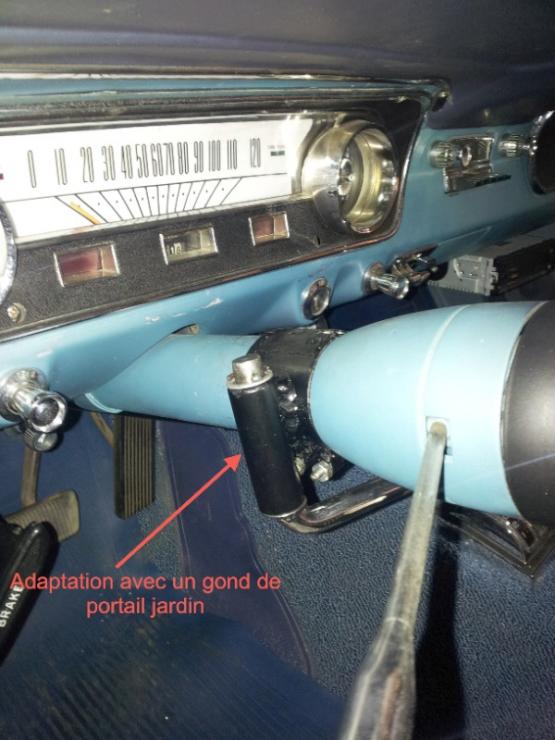

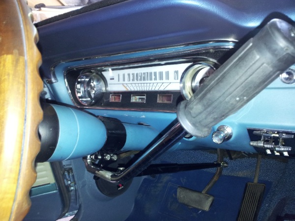

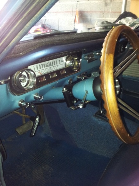

Bon après avoir cherché longtemps ( et trouvé) un kit automobile pour la conduite pour personne handicapé il est enfin monté :sweatingbullets: . Je voulais un kit très simple, enfin mettre le minimum de matériel possible .
Principalement pour ne pas trop " dénaturé " l'intérieur d'origine de la Mustang (que je trouve très beau :wub: ) donc j'ai recherché un kit ancien . Les premiers sortis, très basiques . Ceux avec un cercle ( pour accélérer) et une poignée ( pour freiner) . Sachant que je ne monterais que le frein car ayant été amputer de ma jambe gauche je peux accélérer avec celle qui reste lol2.gif.
Je suis tombé sur le bon coincoin sur un antique kit qui était monté sur un Ford Transit et à un prix plus que cool car il n'y avait que le frein, plus l'accélérateur ( perdu par le gars) .
Donc voilà c'est monter, après moultes modifications pour la colonne, la pédale et montage d'une biellette c'est utilisable .
Reste le réglage de la poignée ( à tordre) pour régler la garde de freinage et bien sûr l'embellir une peut et changer cette vilaine poignée :berck: , c'est fini :boom: :
A cause du déport entre les 2 pédales , celle des freins est trop haute pare rapport à celle d'accélérateur et demande beaucoup de force ( surtout sur ces voitures ) et je n'ai plus le releveur muscle qui permet de lever le pied donc aussi de marcher. Et une chose qui est aussi importante c'est que c'est obligatoire pour conduire .
