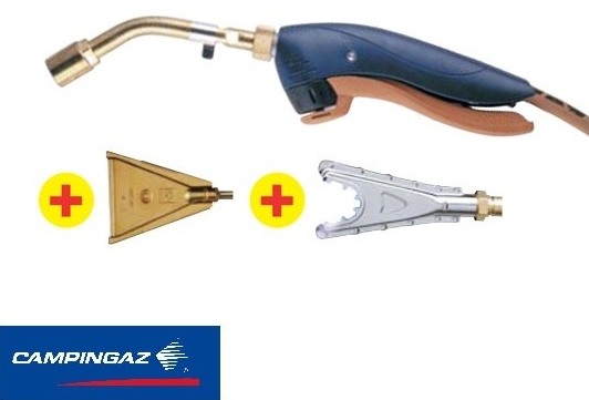

Ce matin, je me suis donc lancé dans le bouchage des trous-trous à l'étain, avec mon petit "pétard" Camping Gaz branché sur une bouteille de 13 kilos.
Allumage du bazar au briquet, réglage, chauffe du faisceau en tangentiel, gros pâtés d'étain très moches (comme à mon habitude :megatop: ), bref tout roule...
A un moment, j'ai besoin de mon petit tournevis pour remettre des ailettes bien droites, mais c'est ce tournevis que j'ai utilisé pour tartiner les tubes à la pâte à souder, et il en est encore couvert. Du coup, je pointe mon pétard dessus pour faire fondre tout ça : ça marche nickel jusqu'à ce que...

ne serais ce pas ton chalumeau qui a fondu ?? :megatop: ........ou un tuyau ?

ne serais ce pas ton chalumeau qui a fondu ?? blink.gif ........ou un tuyau ?
Non non, j'ai l'habitude d'utiliser les outils avec les tuyaux et autres fils électriques bien comme il faut en arrière.

t'a chauffé la lame metallique du tournevis et celle ci a transmis la chaleur au manche en plastoc et t'a fait un petard / fusée :megatop:
plus serieusement fait gaffe, car le chalumeau chauffe trop et surtout trop large = refonte de toutes les brasures, le plus sage pour les radias c'est prechauffe au chalumeau et basage au fer a souder :wub:
plus serieusement fait gaffe, car le chalumeau chauffe trop et surtout trop large = refonte de toutes les brasures, le plus sage pour les radias c'est prechauffe au chalumeau et basage au fer a souder wink.gif
