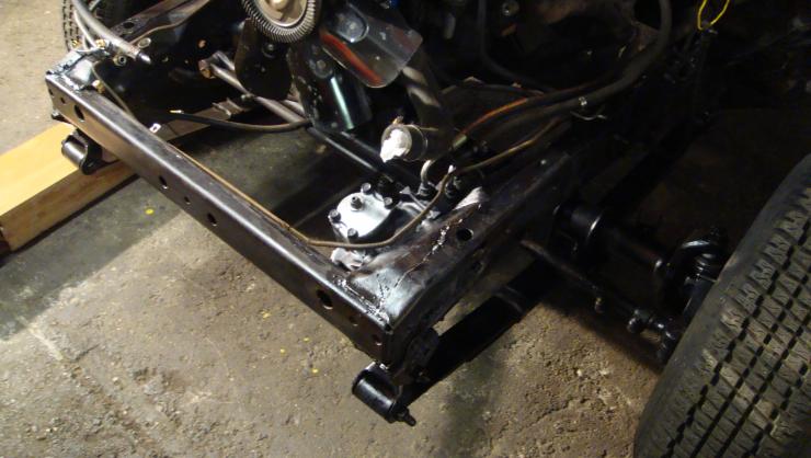

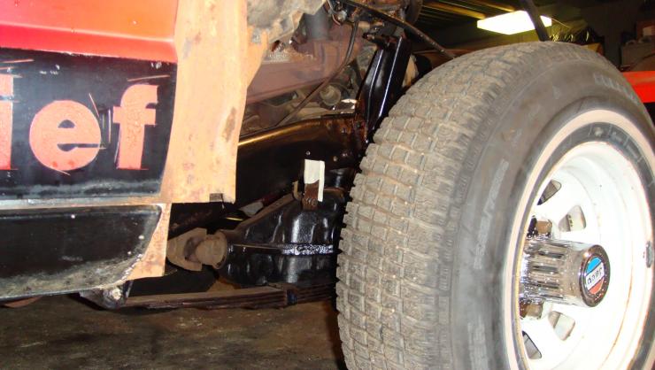

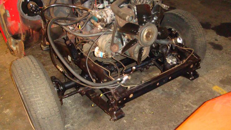

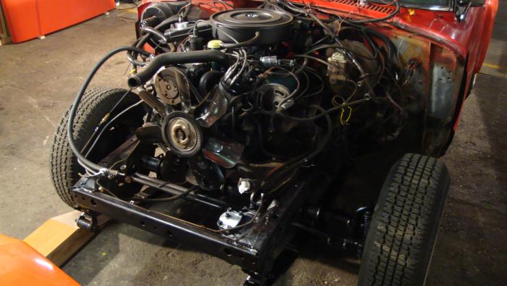

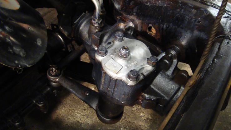

Eh ben ça y est, le dérouillage et traitement antirouille de toute la partie avant est achevée. Je me suis levé tôt ce matin pour aller terminer l'intérieur du longeron conducteur et le boitier de direction, les deux derniers détails qui étaient encore à traiter. C'est fait.
Du coup je me suis empressé de remettre les roues et de le remettre au sol...après plus de 3 semaines sur les chandelles purée ça fait plaisir, l'impression d'avoir passé un cap! Du coup j'ai pu le pousser un bout plus loin (fastoche avec les trains roulants totalement libres), sortir trois de mes caisses que je devais redémarrer et le remettre en place dans l'autre sens pour pouvoir lever l'arrière et attaquer le train arrière entier, je vais rattaquer semaine prochaine je pense...on verra, mais une petite pause dans les travaux n'est pas impossible parce qu'à force de taffer jour et nuit weekends compris je commence à avoir le contre-coup.
J'ai aussi eu le temps de lui passer un gros coup d'éponge pour le débarrasser de ses 3 ans de poussière, ça peut paraitre ridicule mais pourtant tellement bon pour la motivation. Et rien que de le voir dans sous un autre angle que celui de ces deux dernières années c'est bon pour le moral je dois dire...j'ai qu'une envie c'est de péter la baraque et de le rouler cet été!
Le job:

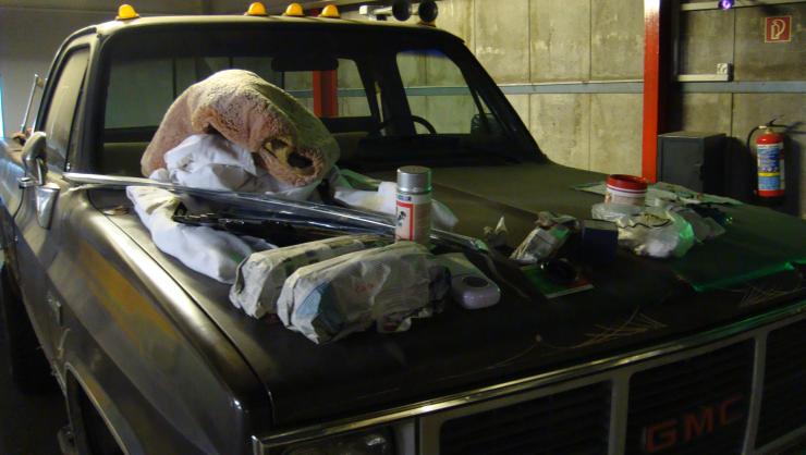

Autre jouet...mon mur de 6 mètres avec des roues aux coins:
:D Les créneaux?!? Boaaaaaf, au bruit! :D
Sinon un truc que j'ai remarqué depuis un bout de temps et qui se confirme c'est qu'il traine du cul...et pas qu'un peu. Les amortos sont raides mais surtout les lames sont bien affaissées et le paquet de lames ARG est désolidarisé, une des attaches à cassé donc au niveau de l'assiette on voit nettement que c'est pas bon et qu'il à tendance à très clairement s'affaisser sur la roue ARG...je vais profiter d'avoir les roues tombées et l'essieu dans le vide pour checker ça, mais je pense que je vais être bon pour remplacer les lames qui sont en piteux état (quasiment à plat horizontalement).

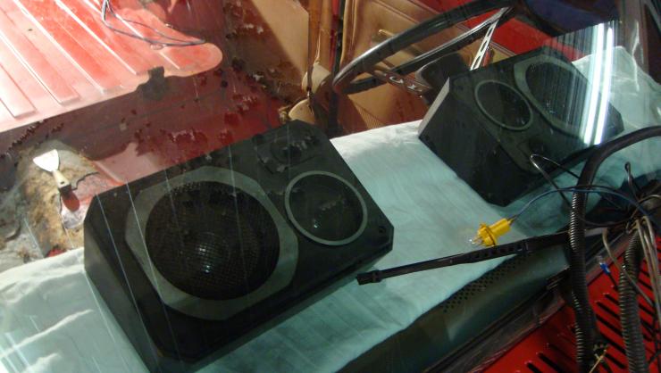

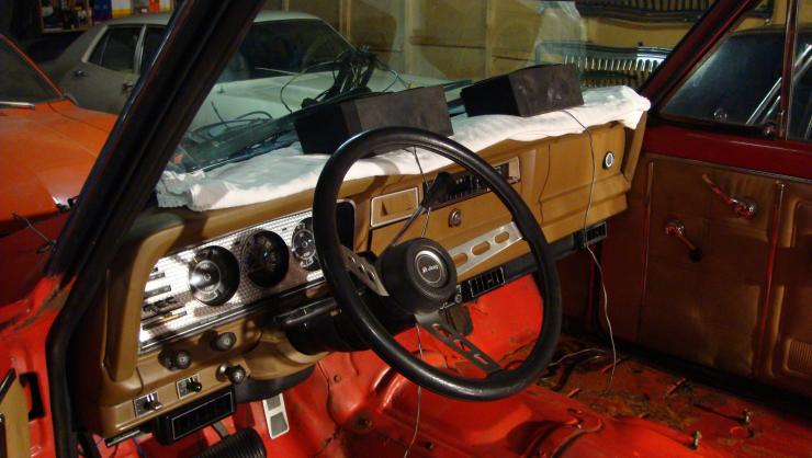

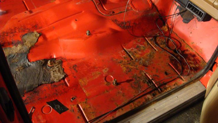

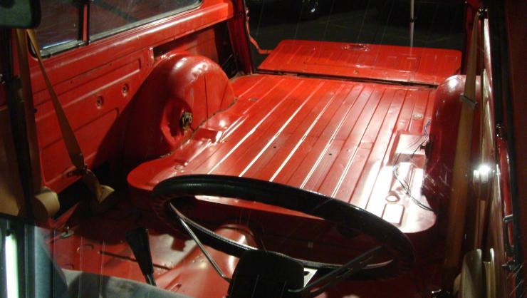

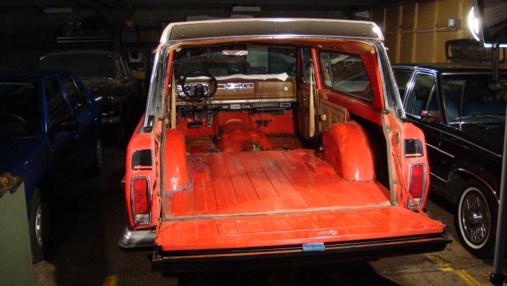

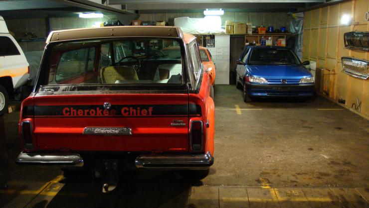

4 heures de libre cette après-midi, je voulais voir les planchers donc je l'ai vidé de tout ce que je stockais dedans. Ensuite retiré sièges et banquettes, ceintures, panneaux d'habillage et accoudoirs, viré tous les seuils et les listes, arrachage de moquettes décomposées et grand dégraissage et nettoyage des planchers qui étaient enduits de vieille huile moteur...eh oui, ce Jeep à servi la moitié de sa vie à être rempli pour trimbaler des vieilles pièces de bagnole jusqu'à la casse...ça avait coulé partout, la moitié de la moquette était imbibée et ça avait ramolli les plaques de goudron et les joints en butyl...un enfer. J'ai tout retiré sauf un dernier morceau de 30 centimètres qui rejoindra le reste dans la benne demain.
Il manque un truc crucial sur ces photos, à vous de me dire quoi!
Les vieux HP aftermarket posés à la mords-moi-le-cul sous les sièges, pas deux vis pareilles, les caches même pas vissés, câblés n'importe comment...la moitié des boulons de fixations des sièges sont manquants, les fixations de banquette arrière sont bricolées etc...bref y'a eu de la bricole de merde mais rien d'irréversible donc ça va le faire! Les HPs j'aime bien leur petit côté oldschool et ils fonctionnent super bien donc je les garde!
En revanche euh...pas eu le temps de ranger...friggin' yardsale!
J'ai aussi lourdé les lèches-vitres de la tailgate et inspecté l'intérieur...'va y avoir du taff, elle est remplie de feuilles mortes et de terre jusqu'à la moitié en hauteur, électriquement c'est un bordel sans nom et les rails, joints et caoutchoucs sont volatilisés...même pas peur...à suivre.

Exactement, bingo!!! :super: :super: :super:

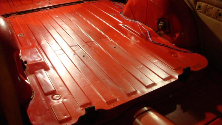

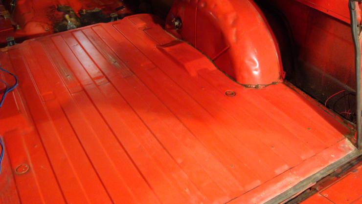

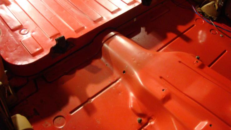

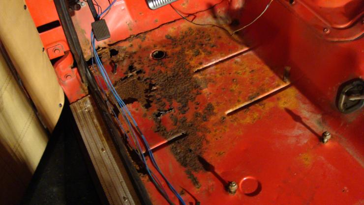

Pour la première fois depuis bien longtemps sur ce bahut, j'ai une bonne nouvelle...ce qui me changera des déconvenues! :D En effet, je n'ai pas trouvé un seul point de rouille supplémentaire à ce que j'avais déjà repéré depuis dessous...et au niveau des planchers arrières il est vraiment très sain, c'est une surprise. ;) Il faudra quand même revoir quelques recoins mais c'est moins grave que ce que je pensais.
A l'avant rien de plus que ce que je savais déjà:
Tunnel de boite et plancher central impeccable:
Donc bon ben...je poursuis, j'ai aussi mes brosses pour passiver les tôles qui doivent arriver pour lundi et dès que j'aurais fini de bosser dedans je monte l'arrière sur chandelles pour décaper l'essieu arrière et le reste du châssis jusqu'au pare-choc. A suivre.

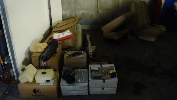

Après avoir fini de décaper le goudron, dissout la colle et après un bon coup d'eau savonneuse:
C'est propre, ça brille, ça glisse, les haut-parleurs aussi...happy!

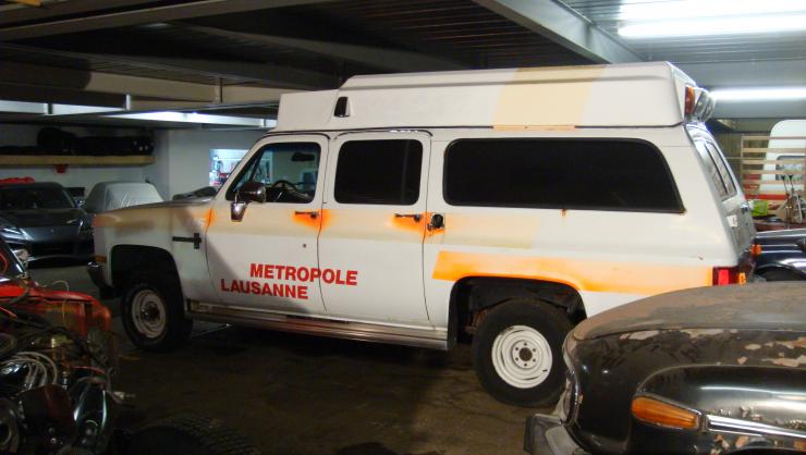

Et toutes les pièces sont répertoriées, emballées, encartonnées et rangées (5 heures de boulot...)...devinez ou:
Et viva El Sierra!
Encore un boulon de ceinture récalcitrant à dégager, le dernier panneau d'habillage bloqué par l'enrouleur de ceinture justement encore à retirer, nettoyer le petit bout de plancher et ensuite je m'occuperais de la tailgate, d'abord la vider, réparer la partie électrique, tomber le moteur électrique pour révision et faire un inventaire des pièces à remplacer...et sortir la vitre de son rail si c'est possible.
A souaïvre! Dimanche j'y retourne pour dégager la dernière ceinture, mon père viendra me filer un coup de main je pense.

A le voir comme çà, on dirait bien que la rouille c'est concentrée en deux endroits, à savoir derrière les roues avant, pour aller jusqu'à bouffer le plancher derrière, certainement consécutif à une accumulation de merdasse jamais nettoyée durant des décennies ! :rolleyes:
Le reste a l'air plutôt très sain, c'est encourageant, va finir par sortir plus tôt que prévu ce bahut :)

Oui comme tu le dis justement, il est sain sauf les défauts déjà constatés dessous qui sont tout de même conséquents il est vrai, certains endroits seront bien vicelards à réparer.
Il à l'air d'avoir été accidenté peu après sa première mise en circulation et avoir trainé très longtemps ensuite, il roulait à Verbier en montage, donc routes salées tout les hivers...plus tout ce que je ne sais pas de son histoire.

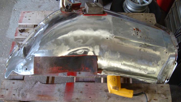

Pas facile de trouver du temps...ces temps c'est le rush, il manque des heures aux journées.
Cependant ce matin réveil à 6h00 pour commencer à décaper les tôles à blanc.
La suite demain matin à la fraiche...je vais fraiser les vis du boitier d'allumage, virer le pare-boue et finir ce passage de roue. Je ferais l'autre la semaine prochaine...et les ailes plus tard.

Attention, met très vite un apprêt phosphatant dessus, sinon l'oxydation va se faire un grand plaisir de détruire tout ton travail...................... et rapidement.
perso j'utilise du Restom®Phosprim 4090 très facile utilisation, économique (il en faut peu); garanti plusieurs mois sans retour de rouille.

Yesss je vais le faire mais à la fin, je giclerais les deux ailes et les deux passages de roues en même temps pour gagner du temps. Je ferais une seule couche appuyée avec un phosphatant premier prix, étant donné que ce n'est pas moi qui vais peindre les ailes et que je ne sais pas quels produits seront utilisés, autant ne pas gâcher de la belle marchandise si par hasard il faut remettre le tout à nu. ;)

J'ai terminé le passage de roue sus-mentionné, l'aile conducteur, extrait toute la visserie et je suis en train d'attaquer le reste, et je vais pouvoir passer les vacances de Pâques dessus...donc dans deux semaines il y aura bien du mal. Le carrossier est dans les starting blocks et après le Suburban il sera le premier à partir au garage et en carrosserie successivement, reste plus qu'à trouver la fin du financement...parce qu'entre les deux Cougars à réparer, le Suburban à terminer et celui-ci...ça commence à faire des billes, beaucoup de billes.
