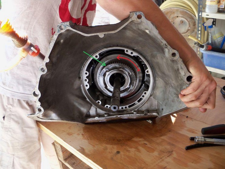

Eagle1_77 Posté(e) le 25 septembre 2010 Signaler Partager Posté(e) le 25 septembre 2010 Le one way, c'est çà ? effectivement, j'ai démonté le mien et normalement il ne tourne que dans un sens. d'ou l'expression D'ailleurs, délicat car chaque cylindre peut se faire la malle lorsqu'il est démonté et les petits ressorts en lames aussi. Il serait pas monté à l'envers ? Citer Lien vers le commentaire Partager sur d’autres sites Plus d'options de partage...
americoast Posté(e) le 25 septembre 2010 Signaler Partager Posté(e) le 25 septembre 2010 voilà dans quel sens doit tourner librement la couronne sous la première série de disques après la pompe. Je peux par contre pas t'aider pour le sens des autres "one way", je ne les ai jamais démonté. mais logiquement, c'est dans le même sens. Citer Lien vers le commentaire Partager sur d’autres sites Plus d'options de partage...
Vaihlor Posté(e) le 26 septembre 2010 Auteur Signaler Partager Posté(e) le 26 septembre 2010 Embêtant là je ne peut pas vérifier la boite est encore sur la caisse, mais à vrai dire je n'avais pas essayé. Et le roulement one-way donc, précédant le tambour low/reverse n'avais pas été retiré lors du premier démontage (donc comme lorsque la boite fonctionnait, quand je roulais avec la caisse quoi), à moins qu'il y en ai d'autres c'est pas ça... En revanche lors du dernier essais, à froid pendant 4/5 sec la boite a tournée en marche avant, en drive (rien du tout en reverse cela dit), 1h plus tard moteur un peut plus chaud, plus rien comme avant, sauf cette 1 ère inversée... Citer Lien vers le commentaire Partager sur d’autres sites Plus d'options de partage...
