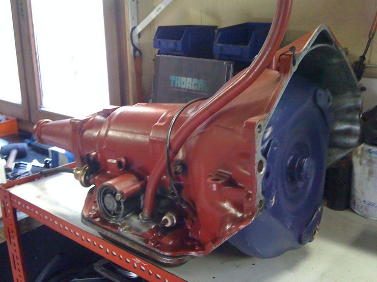

le modulator me semblais en bon etat, mais pas évident de savoir si il est amoché... ;)
Si la membrane est trouée il paut "sembler en bon état", tu ne le sais qu'en aspirant dedans (si tu peux aspirer, la membrane est HS).
Avec un modulateor hs, les vitesses passent qu'au régime maxi.
Qu'est-ce que tu entends par régime maxi, au dessus des 3000 tours ? 4000 ?
Parce que je peut pas pousser le moteur jusque là, il est en plein rodage ;)
Le régime où ça passe, c'est 500 tours avant la zone rouge (vers les 4500 sur ta boîte).
Pour la première boite, tu disais aussi avoir de la limaille, du coup tu en avais retrouvé une autre il me semble enfin je sais plus trop l'histoire mais je me rappelle que tu parlais de remettre le converto de la première boite avec l'huile polluée de limaille.
Si c'est le cas, il est probable qu'il restait dans le converto de la limaille qui s'est logé partout dans ta nouvelle boite refaite :P
Mierda, j'y avais pas pensé, en fait j'avais vidangé le converto (oui le mien a un bouchon de vidange :P ) mais bon ça n'enlève pas le dépôt pour autant...
Autant pour moi Phil, je parlais du governor, le modulator est neuf.
Bon suite des péripéties, la boite passe bien la 2e, en drive seulement, par contre si j'essaie de passer de la 1e en 2e (quand on passe de drive jusqu’à la 1ere, on sent bien l'a-coup) que dalle elle ne fait rien.
Le governor est ok, cable de Kickdown fonctionne est n'est pas bloqué, j'ai tenté des réglages sur le modulator, mais rien ...
:blink:;):resultats:
Bah, toujours pareil.. après multiples essais, même merde, alors déscision radicale mais couteuse, j'achète boite et converto neuf, au moins je serais tranquille, et serein...
