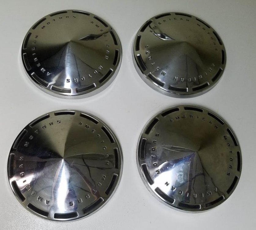

Eagle1_77 Posté(e) le 31 juillet 2019 Signaler Posté(e) le 31 juillet 2019 Le gars m a trouvé 4 hub caps Gilles 1 Citer
Eagle1_77 Posté(e) le 31 juillet 2019 Signaler Posté(e) le 31 juillet 2019 Bon maintenant ce sont pas Les memes modeles que la premiere photo. Mais bon. Faut que je trouve maintenant Des jantes en toles de 14 pouces en 7 de large et 4.5 d entraxe 😁 Citer

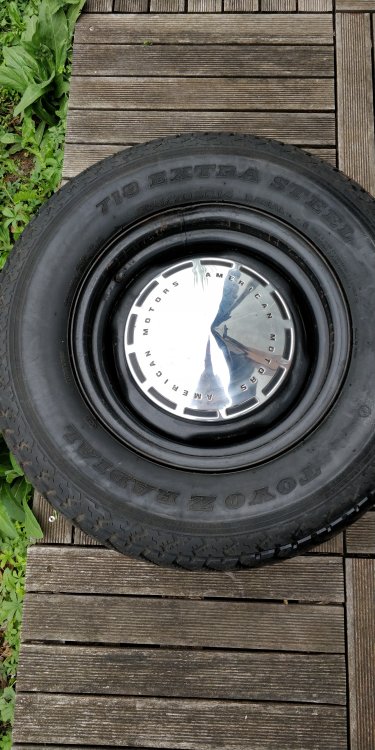

Eagle1_77 Posté(e) le 11 août 2019 Signaler Posté(e) le 11 août 2019 Yo Les gars. Bon ma roue de secours me plait bien mais il me Faut maintenant 4 Jantes de ce genre. Alors si quelqu un a ca... 😊 Citer
The Lion King Posté(e) le 11 août 2019 Signaler Posté(e) le 11 août 2019 Ca ressemble à celles du LTD mais en plus petit. Demande ici: https://www.hubcaps.org/ltd.html Citer
Eagle1_77 Posté(e) le 11 août 2019 Signaler Posté(e) le 11 août 2019 Ils font pas de jantes on dirait t as deja demandé ? Citer
The Lion King Posté(e) le 11 août 2019 Signaler Posté(e) le 11 août 2019 Ouais pour le LTD Ils ont et acceptent d'envoyer en france, mais ca revient encore un peu cher. J'attends l'occaz sur ebay. Mes jantes sont voilées. Sinon le bon coin Citer
Eagle1_77 Posté(e) le 12 août 2019 Signaler Posté(e) le 12 août 2019 Le bon coin rien trouvé. Le probleme c est le bosselage pour fixer Les enjos. Pas simple a trouver Citer

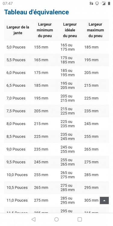

Eagle1_77 Posté(e) le 12 août 2019 Signaler Posté(e) le 12 août 2019 Tu sais quoi ? Moitador 😁😁 Il y a 8 heures, Phil a dit : Si c'est les mêmes sur toutes les AMC de l'époque, les carcasses de Pacer c'est pas ce qui manque même chez nous... Les jantes Des Pacer sont plus etroites. Elles sont en 5 pouces de large. Il me faut Des 6 pouces mini pour monter du 205 Citer
rat rod Posté(e) le 12 août 2019 Signaler Posté(e) le 12 août 2019 Je ne veut pas dire de bêtises, mais les jantes Mopar de l'époque ressemblent furieusement à tes jantes. De mémoire, les Coronet et Fury des 70s sont montées en 14" ... vous voyez le truc ? Citer
Phil Posté(e) le 12 août 2019 Signaler Posté(e) le 12 août 2019 il y a une heure, Eagle1_77 a dit : Les jantes Des Pacer sont plus etroites. Elles sont en 5 pouces de large. Il me faut Des 6 pouces mini pour monter du 205 ça fait déjà quelques années que j'ai monté du 205 sur les 14x5 d"origine de la Mustang . Citer
Eagle1_77 Posté(e) le 13 août 2019 Signaler Posté(e) le 13 août 2019 Ben c est pas safe Phil. En tous cas un monteur de pneus logiquement ne devrait pas te Les monter. Citer
Phil Posté(e) le 13 août 2019 Signaler Posté(e) le 13 août 2019 Pffff dire que j'ai roulé 20 ans avec du 195 sur ces jantes, et du 235 sur les 15x6" de la Cadillac Guère possible de faire autrement avec les dimensions de pneus disponibles, sauf à remettre du diagonal d'origine. Et là, côté safe... . The Lion King 1 Citer
Gilles Posté(e) le 13 août 2019 Signaler Posté(e) le 13 août 2019 Il me semble que la hauteur de flanc intervient également : mon Tahoe est d'origine en 265/75-16 sur des jantes de 8 pouces de large. Je pense qu'un 305/35-18 ne se plie pas autant latéralement qu'un 205-80/14... c'est d'ailleurs le concept ! J'avais un tableau qui tenait compte de cette variable, mais je n'ai pas réussi à le retrouver. L'âge, sans doute. Citer

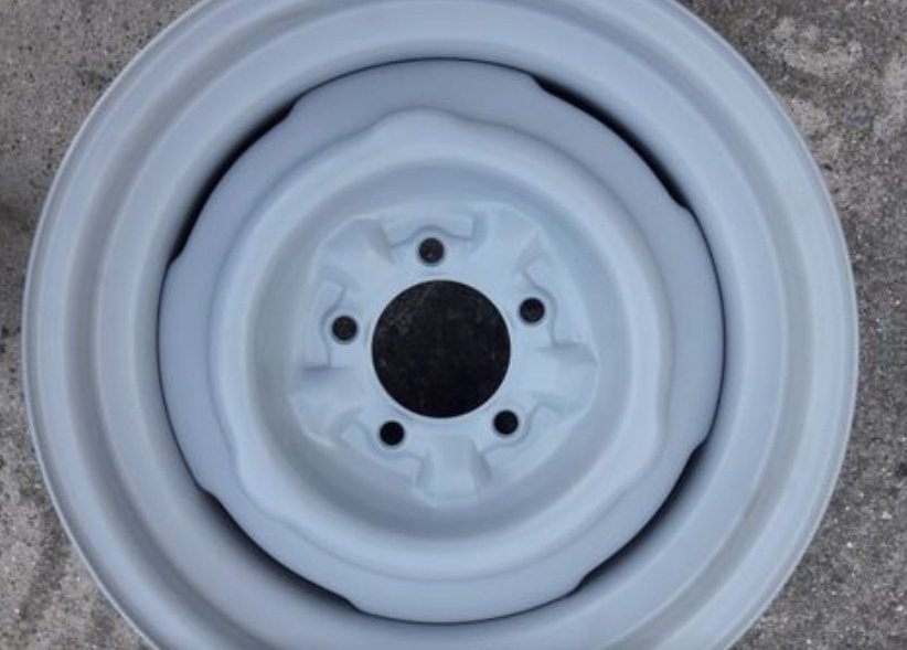

Eagle1_77 Posté(e) le 19 août 2019 Signaler Posté(e) le 19 août 2019 Bon Phil va se foutre de moi mais bon 😁 j ai trouvé Des jantes en tole en 15x6 Compatibles avec mes enjos. Et en fait.... Elles sont pour ford 😋 nono63000 1 Citer

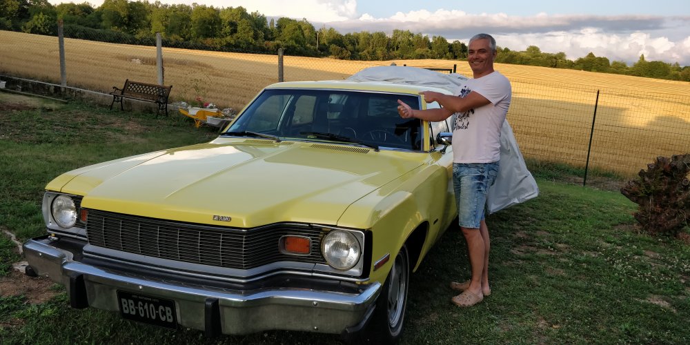

Eagle1_77 Posté(e) le 20 août 2019 Signaler Posté(e) le 20 août 2019 Il manquait une baguette de pare brise en haut et apres de longues recherches j ai trouvé une casse aux states AMC. Le gars m a envoyé Les enjos et aussi la baguette dans un tube PVC. Bien recu et installé. 9 ans que j attendais de pouvoir la terminer. Content Rosco 😁 sebastien 01, The Lion King, will2406 et 2 others 4 1 Citer
Eagle1_77 Posté(e) le 24 août 2019 Signaler Posté(e) le 24 août 2019 J ai Mon CT j ai Mon CT 😄 The Lion King 1 Citer
