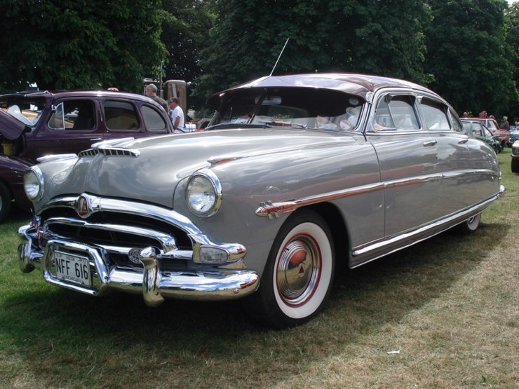

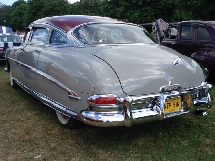

Salut "Bel air 67" .... c'est vraiment une restauration intéressante grâce à la rareté de ce modèle quand même ! En parlant de la couleur bi-ton en voici une que j'avais vu en Angleterre, une 1953
En tout cas, très bon modèle et respect pour toi car restaurer une voiture rare (pièces difficiles à trouver ?) et rester à l'origine .... chapo !
hello Gege , tu as une vedette ? vendomme ou autre? super ca
