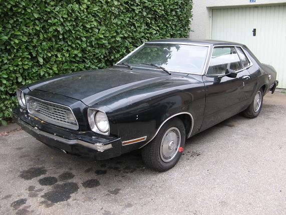

salut la team,
voilà comme certains le savent déjà j'ai fais l'acquisition de ma deuxième ricaine. C'est une Ford Mustang II de 1974.
C'est la 2ème génération de Mustang, descendante direct des fameuses muscle-cars des années 60.
Elle est hélas apparu en plein 1er choc pétrolier et sera radicalement repensée suite aux conjonctures économiques et à la prise de conscience du respect de l'environnement: "the flower power"...
Les détracteurs diront "oui mais de Mustang, il n'y a juste que le nom".........."peuh, une Mustang sans V8, c'est comme une chaussette trouée, ça sert à rien"....etc etc....
J'ai vu pas mal de trucs dans ce genre en me baladant sur les forums spécialisés. ça m'a bien fait rire !! :wub:
Moi je la trouve sympatoche, c'est un petit coupé bien compacte assez léger (1360 Kg).
En 1974 il y avait 2 motorisations: un anémique 4 cylindres 2,2 L et un V6 de 2,8 L. C'est celui-ci qui anime la nouvelle arrivée.
Il est accouplé à une boite manuelle 4 vitesses !!

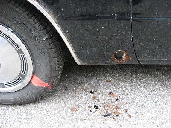

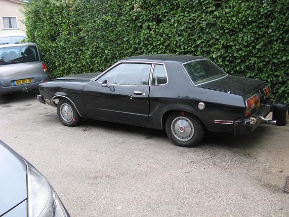

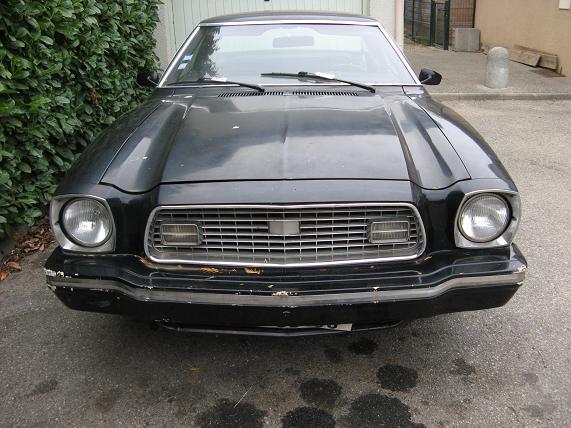

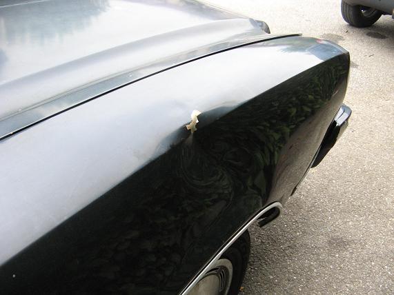

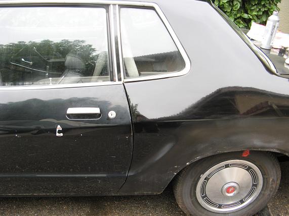

Il y a pas mal de taf par ci par là mais rien de bien dramatique. Déjà, malgré deux fond d'ailes AR inexistants et refait à la va-vite, et un zoli trou sur l'aile AVG, la caisse est assez saine. Bien plus que la Chrysler quand je l'ai récupéré.

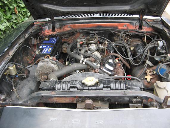

Mécaniquement il y à une bonne remise en route à faire surtout au niveau de l'allumage et de l'échappement mais pas de grosse mécanique apparemment. :wub: . Embrayage, Freins, pneus, démarreur, pompe à eau, bobine plus encore dautres trucs sont récents (factures à l'appui....ouch d'ailleurs!! :wub: )

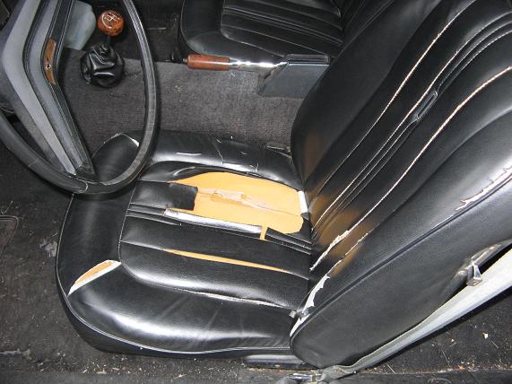

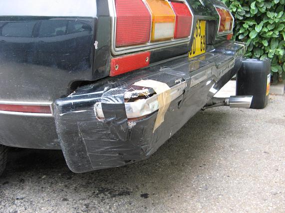

2,3 gnons par ci par là, un pare choc AR qui à bien vécu, le siège conducteur qui a vraiment bien vécu,
Le but de cette achat est d'en faire un daily pour ma femme et moi-même. Cest grâce à la boite manu qu'elle veut bien la conduire. D'ailleurs quand l'auto est arrivée, elle s'est exclamé: "ah ouais, c'est mignon finalement, c'est pas gros comme ta peniche,.............c'est ma nouvelle voiture ??" :wub: T'entends choucroute ? j'y croyais pas !!
qu'est-ce tu veut répondre à çà....j'ai dit "ben ouais, si tu la veut, elle est à toi".........seigneur le mec !! ...Tu parles Charles, en fait comme ça le jour ou j'en rentre une autre elle pourra rien dire ! :blink:
J'ai vite fait mis un coup sur le moteur de manière à pouvoir travailler dans le propre ainsi qu'un petit test de lustrage pour voir l'état de la peinture.....
Je pense pas la refaire dans l'immédiat à part les trous trous et le pare choc AR (pour le CT) mais ce sera à coup de raccord et ça ira bien pour l'instant.

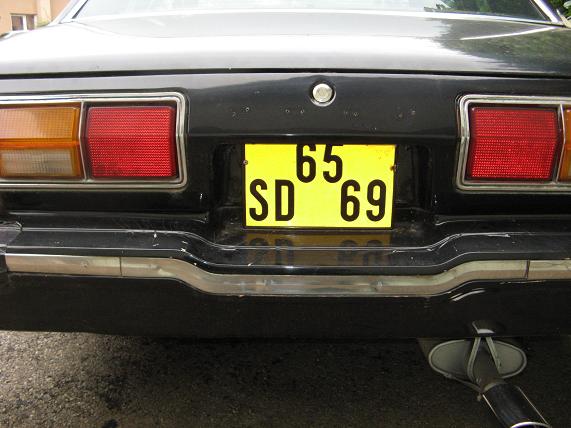

C'est dommage de changer de numéro......2 chiffres, 2 lettres....ahhh nostalgie !!

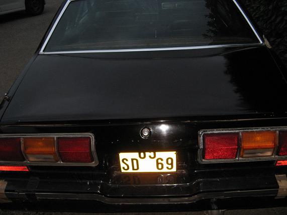

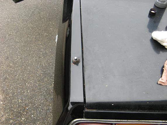

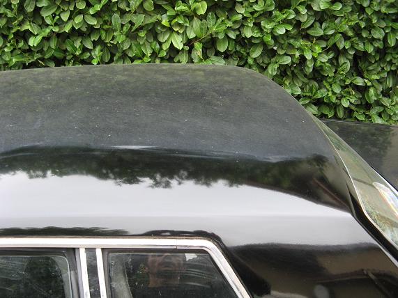

Après le test du lustrage...! :wub:
là juste le haut d'aile ARG et du toit...

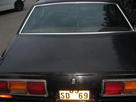

le coffre avant...
après...C'est pas flagrant....il commençait à faire nuit

pour la peinture ça va attendre le printemps prochain, y 'a que l'aile AV qu'est bien malade.....faut voir une fois démonté si c'est pas trop méchant !!
TBird> oui je pense avoir des petites surprises......

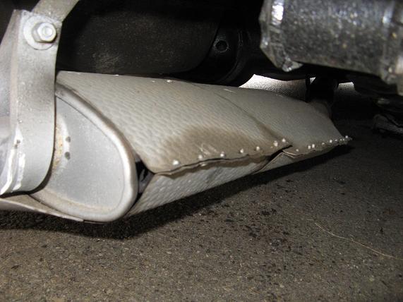

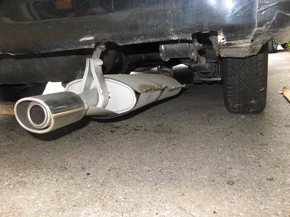

Et le meilleur pour la fin; le pot de la mort qui tue sa race..........+ 1000 cv :wub:

Le 2.8l qui l'équipe est une variante du 2.8l Cologne qui équipe les Granada Européennes ... mais avec quelques différences ... notamment un aac plus touriste et des culasses spécifiques (qui ont révélé pour beaucoup un défaut de porosité en '74).
Je vois que le carbu est bien celui d'origine (c'est si rare) ... c'est un Holley 5200, une copie sous license du Weber 32/36 DFEV. C'est un 2 corps progressif (le second corp s'ouvre mécaniquement a ~2/3 de l'ouverture du 1er) trés sympa, a mon sens plus adapté au 4cyl 2.3l mais qui fait bien l'affaire sur le 2.8l. La plus grosse difficulté, c'est d'arriver a trouver le bon kit de joints quand on veut le refaire ... la présence de la plaque en alu est vitable pour séléctionner le bon, ce carbu ayant connu beaucoup de variations, n'étant pas réservé a Ford (on le trouve sur quasiment tous les 4cyl US et la plupart des 6cyl de l'époque).

Félicitation, mec.
Elle doit faire un sacré barouf avec un pot comme ça.
merci Baz ! pour le bruit c'est vraiment violent . je vais vite m'occuper de ça avant de me faire tirer dessus.
