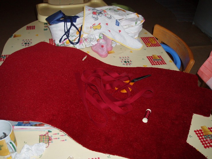

Tbird61 Posté(e) le 8 septembre 2009 Signaler Partager Posté(e) le 8 septembre 2009 youhouuuuu je susi la, mon cher tof je n'ai pas fait de sur-tapis mais j'ai refait toute la voiture donc toutes les moquettes. soit tu te sent de la former et tu fait tout d'une pièce . soit tu fait d'abord une pièce qui couvre le tunnel de pont(découpe et couture a la clef) puis tu fait les aplat des planchers. de toute façon une belle moquette de qualité chez st truc coute plus cher que la daub premier prix des US.. donc!! les conseilleurs n'etant pas les payeurs je sors Citer Lien vers le commentaire Partager sur d’autres sites Plus d'options de partage...
zaware Posté(e) le 8 septembre 2009 Signaler Partager Posté(e) le 8 septembre 2009 TAKAMETTREDUPARQUET Citer Lien vers le commentaire Partager sur d’autres sites Plus d'options de partage...
Tof Posté(e) le 8 septembre 2009 Auteur Signaler Partager Posté(e) le 8 septembre 2009 bonjour , Tbird , donc pour revenir à tes tapis sur ton véhicule il n'est pas d'un seul block ? , ce qui me semblait etre des surtapis ne sont en fait que le carpet en lui meme ? Ta méthode concernant le faire en plusieurs fois me semble tres interressante , j'ai cet apres midi j'ai fait un crobar rapide mais prometteur quant à la praticitée de la conception . Ouai et puis il me reste du parquet aussi hein , je me voit bien virer les sieges un coup par mois pour cirer le bordel ..... Citer Lien vers le commentaire Partager sur d’autres sites Plus d'options de partage...
Tbird61 Posté(e) le 9 septembre 2009 Signaler Partager Posté(e) le 9 septembre 2009 bonjour , Tbird , donc pour revenir à tes tapis sur ton véhicule il n'est pas d'un seul block ? , ce qui me semblait etre des surtapis ne sont en fait que le carpet en lui meme ? Ta méthode concernant le faire en plusieurs fois me semble tres interressante , j'ai cet apres midi j'ai fait un crobar rapide mais prometteur quant à la praticitée de la conception . Ouai et puis il me reste du parquet aussi hein , je me voit bien virer les sieges un coup par mois pour cirer le bordel ..... tu fait tes morceaux de moquette par surface fonctionnelle avec recouvrement des tapis de plancher et c'est nickel. collage a la neopréne au niveau des tunel et cloison, petite decoupe si grosse courbe en 3D et c'est tout. c'est comme ça que font les selliers automobile je n'ai rien inventé Citer Lien vers le commentaire Partager sur d’autres sites Plus d'options de partage...
