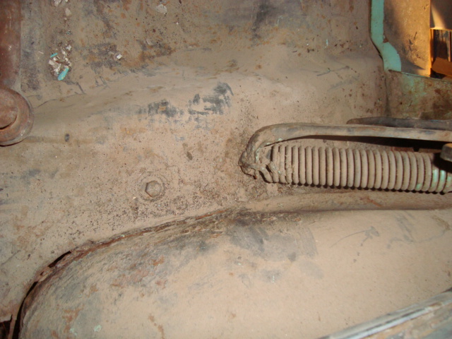

sur cette photo on voit bien que le ressort de la charnière de coffre qui devrait etre collé contre la tole de passe roue (il y a même une nervure en creux pour accueillir le ressort a l'origine) en est loin !! on voit même que le passe roue est décollé de la tôle de plancher, soit un défaut de quelques centimètres!!

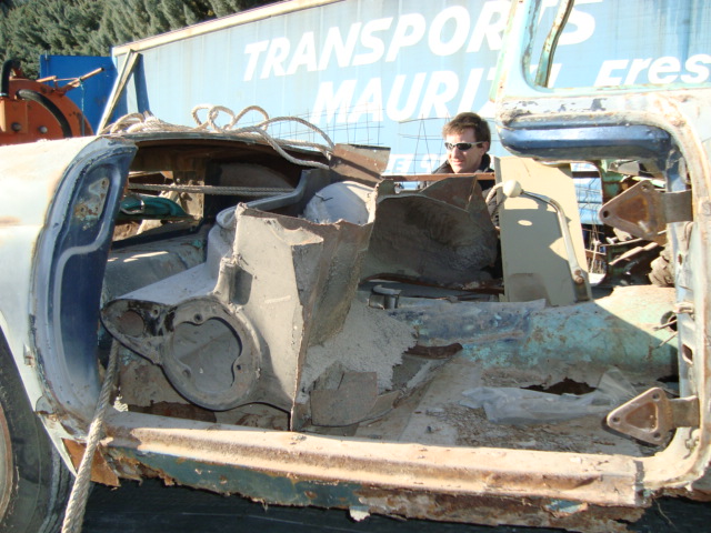

on voit bien l'ouverture censé accueillir une porte mais il manque 1 bon centimètres :blink:

tu n'a pas tord je ne suis pas clair il faudrait que je fasse une photo.
les portes rentre en haut mais pas en bas, la caisse est donc pliée!!
