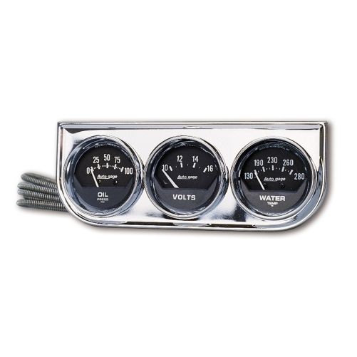

Je viens de recevoir le kit 3 manos pour la Mustang.
La température d'eau est du même style que celle de l'ami Tristan.
Pour la pression d'huile, comme je souhaite conserver le capteur d'origine, il me faut un "té" male/femelle/femelle en 1/4" NPT.
Ce "té" coûte 4 à 6 $ aux US + 20 $ de port.
Voir, par exemple :
http://www.ebay.fr/itm/Brass-1-4-Female-x-1-4-Male-x-1-4-Female-NPT-Street-Tee-/172434375776?hash=item2825e3c460:g:U0kAAOSwdpxUWwfr
Qui connait une solution plus raisonnable en frais de port ?

C'est celui-ci :
http://www.ebay.fr/itm/161612598331?_trksid=p2057872.m2749.l2649&ssPageName=STRK%3AMEBIDX%3AIT
On doit pouvoir le trouver moins cher....

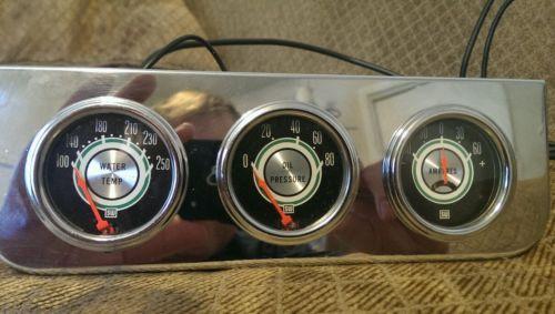

A vrai dire, si je devais faire la même chose, ce serait avec des Stewart-Warner "green line". On trouve facilement des platines pré-perçées, et les instruments sont justes magnifiques.
Sans la moindre hésitation également. Il n'y a pas photo, surtout avec les fond de compteurs Oldsmobile.
C'est ce que j'ai sur la mienne depuis que Yann me les avait montré.

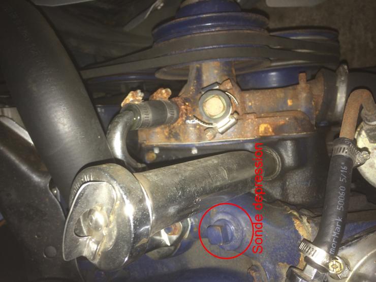

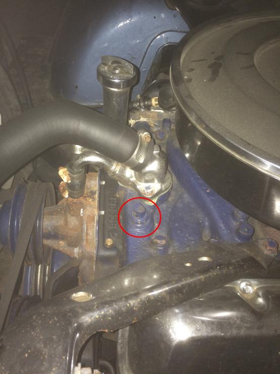

Alors j'ai regardé pour monter ma sonde de température
j'ai pris des photos dites moi ce que vous en pensez svp
merci
Alors confirmer moi que ces deux bouchons sont bien sur le cirdcuit de refroidissement et si c'est le cas, lequel est le mieux?
merci
Pour la pression d'huile je n'ai pas trouvé la sonde d'origine , car elle doit être accessible plutôt par le dessous de la voiture (bas moteur...) donc a voir prochainement ;-)

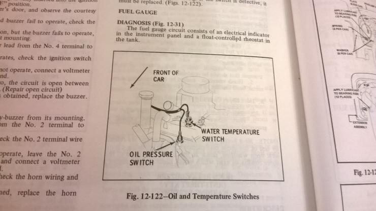

Ta sonde de temperature d'eau doit se brancher tout près du thermostat, côté conducteur (voir ta premiète photo).
Il devrait d'ailleurs y avoir la sonde d'origine.
Le branchement de la sonde de pression d'huile se trouve aussi sur la première photo, côté conducteur, plus proche de la pompe à eau, juste à côté du 2. Sur ta voiture il n'y a rien de branché (?)

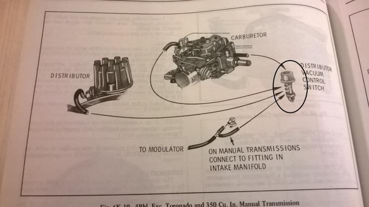

Et enfin, sur l'emplacement que tu montre sur ta deuxième photo, se monte une sonde à dépression.
Pour moi, les deux emplacements baignent dans l'eau.
On pourrait le penser mais c'est ce que j'ai sur mon moteur (sonde T° eau cassée et que j'ai changé par ailleurs) et sur le shop manual.

Et ici, la pièce entourée est celle qui se connecte côté passager.
Donc si j'ai bien compris ca donne ca:

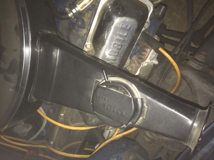

Sur la photo qui suit le petit levier sur la prise d'air du filtre a air sert me semble t'il a régler le débit d'air venant de l'exterieur enfin bref il me semble qu'il faut le régler suivant la température extérieure non? si oui qu'elle position pour quelle temps?

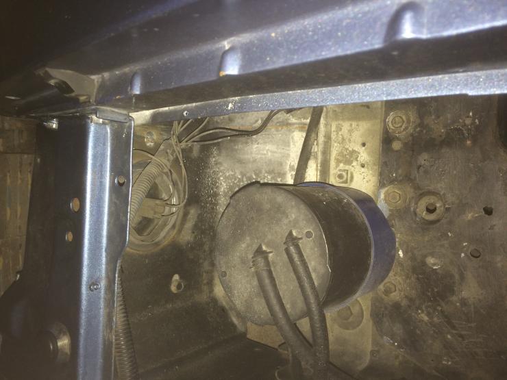

De plus a quoi sert cette boite noire ronde placée seule a l'avant droit de la voiture, reliée a deux tuyaux ?
Merci
Quel est l'entretien de cela?
Dans la voiture j'ai souvent l'odeur de l'essence bien que j'aime beaucoup cette odeur et que ca donne un certain charme... est ce du a lui?
Sur certains modèles que je connais, ce n'est pas un levier mais une prise d'air, à brancher sur une dépression moteur. Sur d'autres c'est un truc automatique à bilame, qui s'ouvre quand la température du compartiment moteur augmente. Si c'est vraiment un réglage manuel, c'est ouvert (vers l'extérieur) l'été et fermé (vers le collecteur d'échappement) l'hiver, pour éviter un mélange trop riche qui fait consommer davantage ou trop pauvre qui fait des trous dans les pistons.
Comme l'a écrit STG, c'est un "canister" qui filtre les vapeurs d'essence du reservoir pour éviter qu'elles ne partent dans l'atmosphère. S'il est colmaté (ou si un des tuyaux qui y vont ou qui en partent est bouché ou coupé) les vapeurs partent n'importe où, y compris dans le compartiment moteur ou l'habitacle.
ça doit se changer, mais je ne sais pas s'il y a un intervalle recommandé par le constructeur, c'est le genre de truc prévu pour durer plus que les 15 ans au bout desquels 95% des voitures US partent à la casse...
Il y a plein de trucs sur Internet en tapant "vapor canister replacement", va voir et raconte-nous ;) .

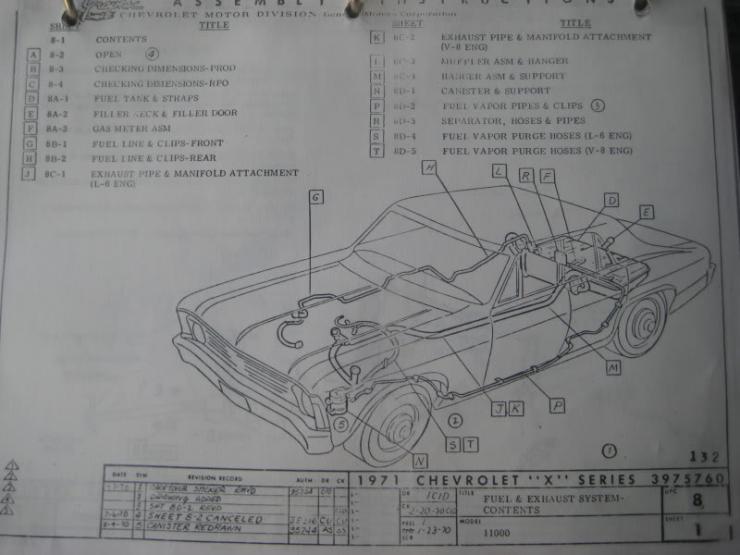

En parlant du Vapor canister, sur certain modèle (comme ma Nova par exemple), il y a aussi un vapor canister derrière la banquette arrière, dans le coffre.
Ici, le "N" indique le vapor canister que tu nous montre, et le "R" montre un second canister, ici appelé "separator". Je ne sais pas exactement pourquoi il y en a deux, mais si un des tuyaux venant de l'un ou l'autre des canister est bouché, coupé ou débranché, il se peut que tes odeurs d'essence viennent de là. C'est facile à tester : tu contrôles déjà si tout est en place, ensuite tu débranche tout et tu met un coup de compresseur dans chaque pour déboucher. Ensuite tu rebranche tout et tu vois si ça a changé quelque chose.

Moi aussi j'ai la même chose sur ma deville (séparator). Jamais approché de ce truc. Je pense que ça ventile les vapeurs du réservoir à l'arrêt ?
c'est extérieur à l'habitacle mais forcement s'il y a des fuites avec quelques trous dans le plancher ça doit puer un peu.
pour le canister, il se remplace la pastille de mousse en bas du bloc canister. Faut le démonter de l'auto pour le voir.
ça se trouve encore sur rocktoto je crois.
Pour la mienne on trouve encore ça:
http://www.rockauto.com/fr/catalog/cadillac,1972,deville,7.7l+472cid+v8,1025390,exhaust+&+emission,air+(smog)+pump+filter,4996
et ça:
http://www.rockauto.com/fr/catalog/cadillac,1972,deville,7.7l+472cid+v8,1025390,exhaust+&+emission,vapor+canister,5180
http://www.rockauto.com/fr/catalog/cadillac,1972,deville,7.7l+472cid+v8,1025390,exhaust+&+emission,vapor+canister+filter,5000
Et surtout ça pour le levier qui doit être comme dit Phil une prise de dépression:
http://www.rockauto.com/fr/catalog/cadillac,1972,deville,7.7l+472cid+v8,1025390,exhaust+&+emission,air+intake+/+charge+temperature+sensor,5072
