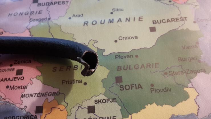

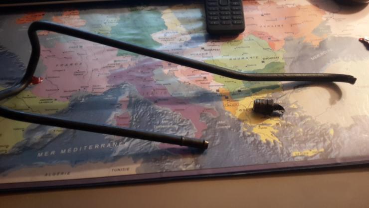

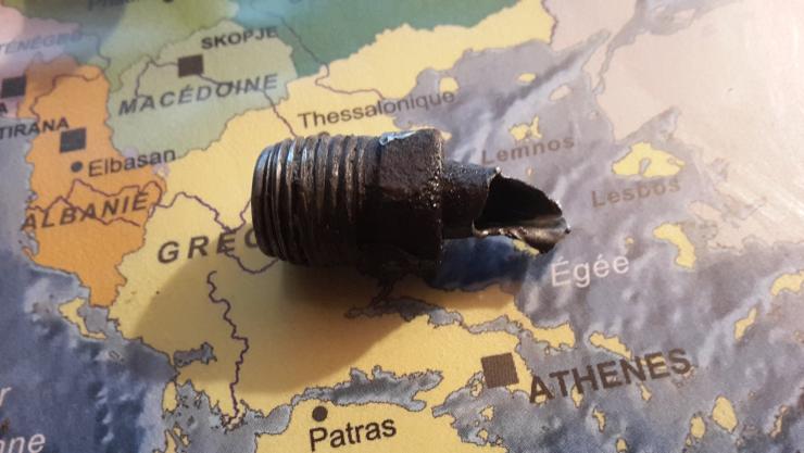

Buick27 Posté(e) le 30 mars 2016 Auteur Signaler Partager Posté(e) le 30 mars 2016 Quand ça ne veut pas, ça ne veut pas... Après les problèmes de refroidissements, la pompe à essence qui me lâche, je venais de recevoir et de monter toutes mes pièces, j'avais bien rafraichis le compartiment moteur bref elle était prête pour de belles ballades et bien non ! Je viens de casser comme un idiot une conduite de refroidissement d'huile de boite un peut trop rouillée.... Décidément la demoiselle n'a vraiment pas envie de sortir du garage... Citer Lien vers le commentaire Partager sur d’autres sites Plus d'options de partage...
The Lion King Posté(e) le 31 mars 2016 Signaler Partager Posté(e) le 31 mars 2016 Ben tu gardes tout ça et tu l'apportes à un spécialiste du freinage dans ta région. Ca te coutera 15€ et ça leur prendra 15 minutes. Exemple: http://www.etient-freins.com/ Citer Lien vers le commentaire Partager sur d’autres sites Plus d'options de partage...
LULU Posté(e) le 31 mars 2016 Signaler Partager Posté(e) le 31 mars 2016 Oui. Très bien Etient, j'ai refais chez eux des canalisations identiques pour mon auto. Citer Lien vers le commentaire Partager sur d’autres sites Plus d'options de partage...
Parkaveniste Posté(e) le 31 mars 2016 Signaler Partager Posté(e) le 31 mars 2016 20160330_211946.jpg Ahhh! Et c'est encore les grecs qui se le prennent sur la tête, comme s'ils n'avaient pas assez de soucis comme ça. Citer Lien vers le commentaire Partager sur d’autres sites Plus d'options de partage...
Tom Joad Posté(e) le 3 avril 2016 Signaler Partager Posté(e) le 3 avril 2016 Vois les choses du bon côté, cette durite a tenu de 1982 à 2016. C'est plutôt pas mal ! Citer Lien vers le commentaire Partager sur d’autres sites Plus d'options de partage...

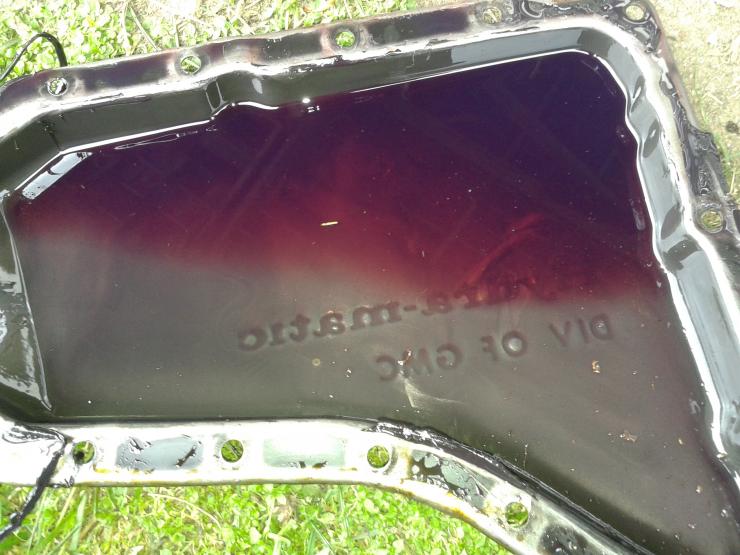

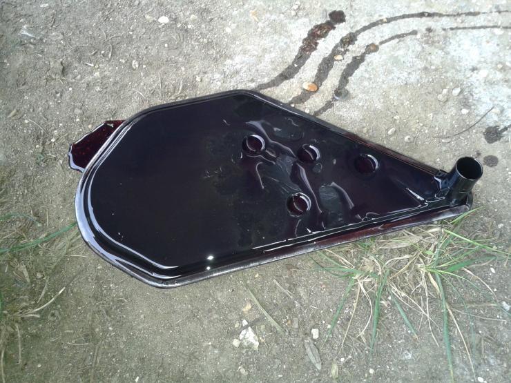

Buick27 Posté(e) le 25 avril 2016 Auteur Signaler Partager Posté(e) le 25 avril 2016 Je viens démonter le carter d'huile de boite pour changer le joint de carter de boite qui m'a lâché en route (heureusement que je m'en suis rendu compte, j'ai du rouler 15-20 minutes max avec la fuite, j'ai donc stoppé la voiture, et j'ai pu me faire dépanner par un collègue qui m'a emmené chercher de la Dexron, j'ai mis 3 litres et je suis vite rentré chez moi heureusement que j'étais à moins d'un km... J'ai donc garé la voiture et la boite s'est vidée et est restée comme ça 3 semaines le temps de commander le joint et le nouveau filtre). Et en ouvrant, surprise le restant d'huile à tourné au violet ! Ducoup je me fait un peu de soucis pour ma boite, j'espère qu'elle en a pas pris un coup.... Citer Lien vers le commentaire Partager sur d’autres sites Plus d'options de partage...
The Lion King Posté(e) le 25 avril 2016 Signaler Partager Posté(e) le 25 avril 2016 Bof, l'huile était dégueulasse sur la mienne aussi, et la boite doit avoir plus de 400.000 bornes, alors c'est pas ça qui va flinguer la tienne. Ce qui est chaud c'est le gros morceau de métal, ça c'est pas bon signe, mais bon... de là à tout démonter... Filtre + joint + huile neuve, tu met sur (D) et tu testes, si les vitesses passes t'à plus qu'à la remplir d'essence. Citer Lien vers le commentaire Partager sur d’autres sites Plus d'options de partage...
Buick27 Posté(e) le 25 avril 2016 Auteur Signaler Partager Posté(e) le 25 avril 2016 Non dans le fond se sont des morceaux de l'ancien silicone, de l'herbe et des feuilles. Un truc pareil au fond de la boite m'aurait plus qu'inquiété ! Citer Lien vers le commentaire Partager sur d’autres sites Plus d'options de partage...
The Lion King Posté(e) le 26 avril 2016 Signaler Partager Posté(e) le 26 avril 2016 Bon donc oublier ma phrase du milieu ^^ Citer Lien vers le commentaire Partager sur d’autres sites Plus d'options de partage...
Buick27 Posté(e) le 26 avril 2016 Auteur Signaler Partager Posté(e) le 26 avril 2016 Bon après toutes ces péripéties elle est de nouveau sur route ! Elle commençait à me manquer ! Le soucis de refroidissement semble être résolut, j'ai pas détecté de fuite et en roulant et en la laissant chauffer à l'arrêt, j'ai 48 degrés au niveau de la pompe à eau et 74 au niveau de la sortie ( au niveau du calorstat et sur la durite de retour). Au niveau de la boite elle me semble bien fonctionner par contre j'ai une question sur le niveau de liquide, à chaud quelle couleur doit avoir l'huile ? Je m'explique à froid elle est bien rouge et visible sur le niveau, seulement lorsque je la vérifie après avoir fait quelques kilomètres au toucher j'ai bien de l'huile sur les doigts mais sur le niveau mais je distingue qu'un léger filet rose presque invisible es-ce normal ou faut-il en rajouter encore ? Citer Lien vers le commentaire Partager sur d’autres sites Plus d'options de partage...
