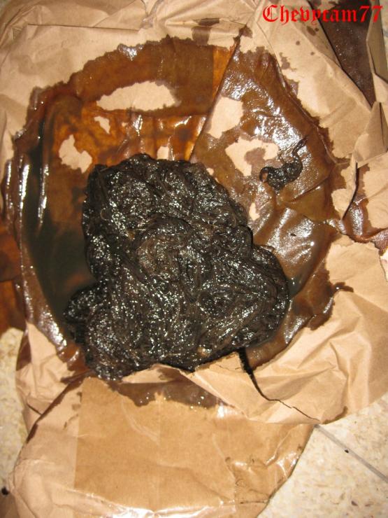

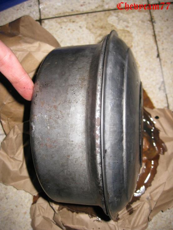

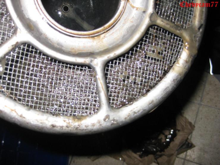

Chargie Posté(e) le 1 septembre 2012 Auteur Signaler Partager Posté(e) le 1 septembre 2012 Alors le filtre à air. Le voici avant: Je l'ai passé à l’électrolyse. Avec mon alim PC qui a cramé Et avec le chargeur de batterie Y a pas photo, le chargeur fonctionne beaucoup mieux! Par contre l'intérieur du filtre est vraiment dégeux On dirait de la matière végétale protéger par l'huile contenue dans le filtre :berck: :berck: Donc demain si tout va bien, je le repeint en noir et je lui colle son nouvel autocollant, reçu cette semaine! Citer Lien vers le commentaire Partager sur d’autres sites Plus d'options de partage...
Mr. A Posté(e) le 1 septembre 2012 Signaler Partager Posté(e) le 1 septembre 2012 Bon JF comme je te l'ai dit ailleur, dommage pour l'element filtran mais il n'a pas survécue a ton traitement de choc mdr c'est bien pour decoller la peinture mais sinon l'element filtran lui a juste besoin d'un rincage a l'essence ^^ Citer Lien vers le commentaire Partager sur d’autres sites Plus d'options de partage...
Chargie Posté(e) le 2 septembre 2012 Auteur Signaler Partager Posté(e) le 2 septembre 2012 Bon JF comme je te l'ai dit ailleur, dommage pour l'element filtran mais il n'a pas survécue a ton traitement de choc mdr c'est bien pour decoller la peinture mais sinon l'element filtran lui a juste besoin d'un rincage a l'essence ^^ Ben justement, il est comme ça depuis le bain d'essence! Peut-être même déjà avant Citer Lien vers le commentaire Partager sur d’autres sites Plus d'options de partage...

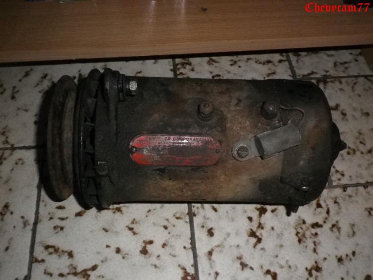

Chargie Posté(e) le 9 septembre 2012 Auteur Signaler Partager Posté(e) le 9 septembre 2012 La génératrice, elle au moins elle est d'origine J'ai juste passé un peu d'essence sur la plaquette pour la nettoyer Citer Lien vers le commentaire Partager sur d’autres sites Plus d'options de partage...
Chargie Posté(e) le 9 septembre 2012 Auteur Signaler Partager Posté(e) le 9 septembre 2012 en parlant d'origine! Y a juste le balast, je ne sais pas s' il est d'origine et à quoi il sert J'ai tenté de la branché comme un moteur, une borne au plus et une au moins. Résultat, elle ne tourne pas (elle le devrais ) mais j'entend un léger bruit et il y apparaît une certaine résistance! On verra après un bon nettoyage. Citer Lien vers le commentaire Partager sur d’autres sites Plus d'options de partage...
Phil Posté(e) le 10 septembre 2012 Signaler Partager Posté(e) le 10 septembre 2012 Ballast ? Tu parles du condensateur ? C'est sans doute un antiparasite, ils en mettaient partout à l'époque... Ne la branche pas avant d'avoir tout nettoyé, c'est un bon moyen de la faire griller. Une dynamo doit être polarisée (ici inversement, puisque d'origine le + est à la masse) sinon elle ne fonctionne pas. Vu les bidouilles que la voiture a pu subir, ce serait bien de le faire : il y a une procédure, qui figure peut-être dans le shop manual. Sinon Google, "generator polarizing" Citer Lien vers le commentaire Partager sur d’autres sites Plus d'options de partage...
Bouteille0 Posté(e) le 10 septembre 2012 Signaler Partager Posté(e) le 10 septembre 2012 Ballast ? Tu parles du condensateur ? C'est sans doute un antiparasite, ils en mettaient partout à l'époque... Ne la branche pas avant d'avoir tout nettoyé, c'est un bon moyen de la faire griller. Une dynamo doit être polarisée (ici inversement, puisque d'origine le + est à la masse) sinon elle ne fonctionne pas. Vu les bidouilles que la voiture a pu subir, ce serait bien de le faire : il y a une procédure, qui figure peut-être dans le shop manual. Sinon Google, "generator polarizing" çà me rappelle la dynamo de l'Hudson 47 de Pierrot cette histoire de polarisation ... Citer Lien vers le commentaire Partager sur d’autres sites Plus d'options de partage...
Chargie Posté(e) le 10 septembre 2012 Auteur Signaler Partager Posté(e) le 10 septembre 2012 Ballast ? Tu parles du condensateur ? C'est sans doute un antiparasite, ils en mettaient partout à l'époque... Ne la branche pas avant d'avoir tout nettoyé, c'est un bon moyen de la faire griller. Une dynamo doit être polarisée (ici inversement, puisque d'origine le + est à la masse) sinon elle ne fonctionne pas. Vu les bidouilles que la voiture a pu subir, ce serait bien de le faire : il y a une procédure, qui figure peut-être dans le shop manual. Sinon Google, "generator polarizing" Merci du conseil! Selon ce que j'ai lu sur google pour polariser la dynamo, il faut la faire tourner comme un moteur. C'est à dire la brancher directement sur une batterie. C'est ce que j'ai fait mais avec un chargeur de batterie ce n'est pas génial du tout. Je vais voir si j'ai une bonne batterie qui traîne dans un coin! Mais avant de faire ça, je vais quand même me plonger dans le shop manual! A suivre Citer Lien vers le commentaire Partager sur d’autres sites Plus d'options de partage...

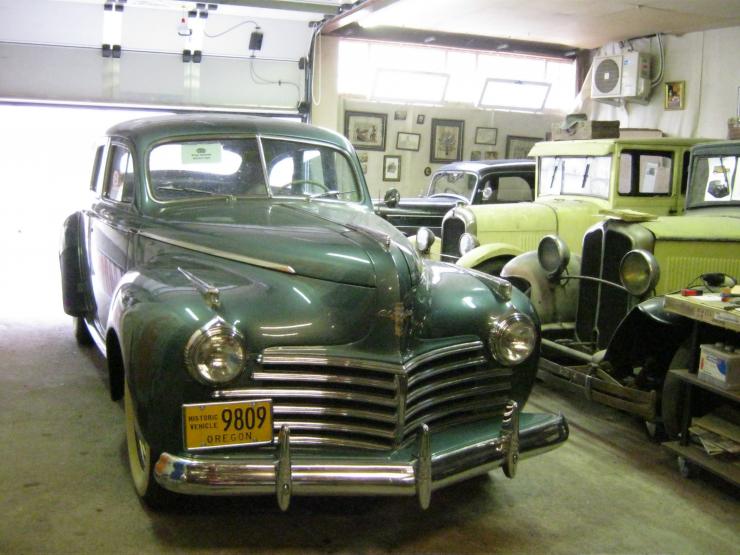

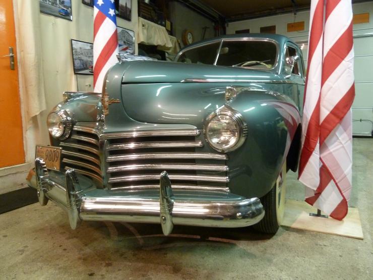

DORANGES 63 Posté(e) le 29 octobre 2016 Signaler Partager Posté(e) le 29 octobre 2016 Bonjour, j'ai vu que tu avais une CHRYSLER Royal de 1940 en cours de restauration mais que la discussion datait de 2012... Est-ce toujours d'actualité ? J'ai, moi-même, acquis une CHRYSLER Royal C28 de 1941 qui a quelques ressemblances avec la tienne. Si tu l'as toujours, où en es-tu de ta restauration ? Je te joints des photos de la mienne. Au plaisir de correspondre sur le site. Citer Lien vers le commentaire Partager sur d’autres sites Plus d'options de partage...
Chargie Posté(e) le 29 octobre 2016 Auteur Signaler Partager Posté(e) le 29 octobre 2016 bonjour, Elle est toujours là et toujours au même point... c'est à dire très loin de la tienne. Elle est vraiment belle De mon côté je suis plus occupé par le projet immobilier, question de priorité. C'est ton garage sur la deuxième photo ? Je reconnais la Rosengart et une C4 (ou B14 peut-être) mais à côté c'est une Renault? Tiens point amusant. Tu peux retrouver tout tes véhicules dans la collection familiale. Y a juste les années qui change. D'ailleurs je suis preneur de photos Citer Lien vers le commentaire Partager sur d’autres sites Plus d'options de partage...
