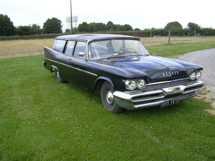

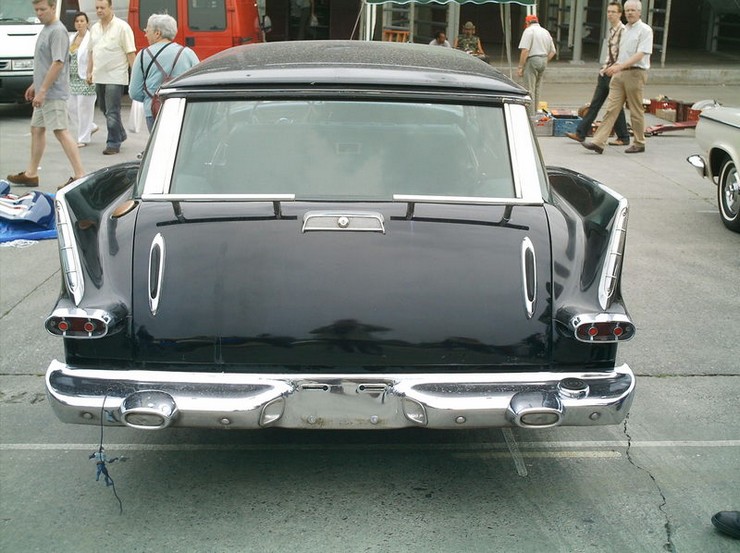

En français dans le texte, une Desoto jesaispasquoi de 1959 équipé d'un six en ligne latéral. c'est un modèle export composé d'un nez de Desoto et d'un arrière de Plymouth, la classe quoi :hauhau: .
Une sacrée baleine!!!

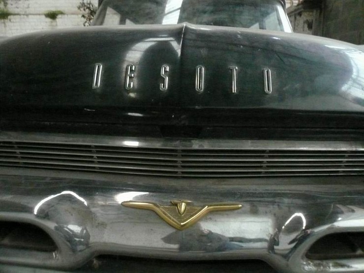

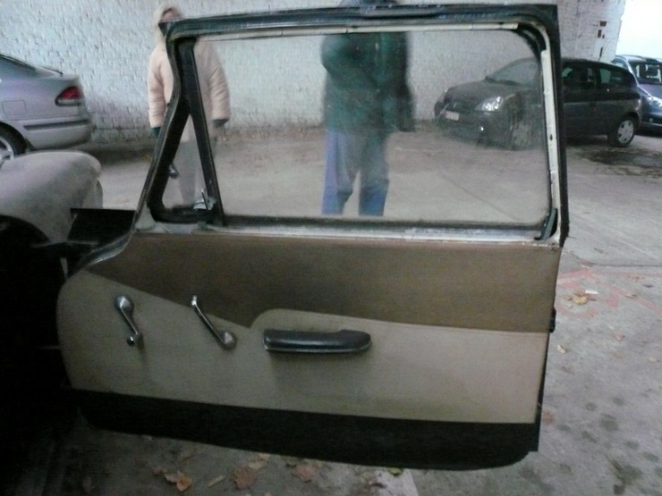

Elle est lors de l'achat complète à 95%, il manque le filtre à air, le rétro et les dog dish.

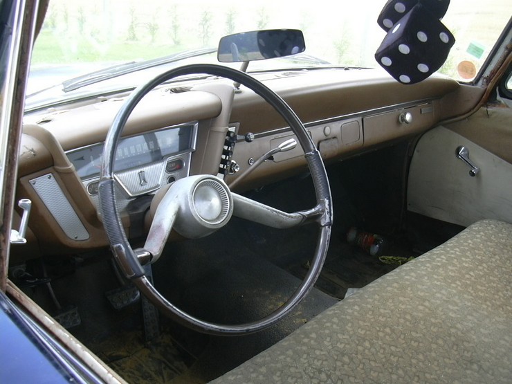

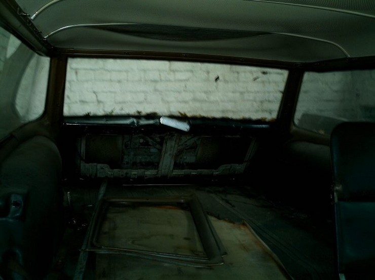

L'intérieur est assez simple avec une simple banquette à l'avant et un strapontin à l'arrière ( ce qui laisse penser qu'elle servait de corbillard)
Le moteur est un six en ligne archaïque, j'ai le même moteur dans la Chrysler de 39. C'est peut-être le seul truc qui a été refait sur cette caisse. Il tourne comme une horloge :hauhau:

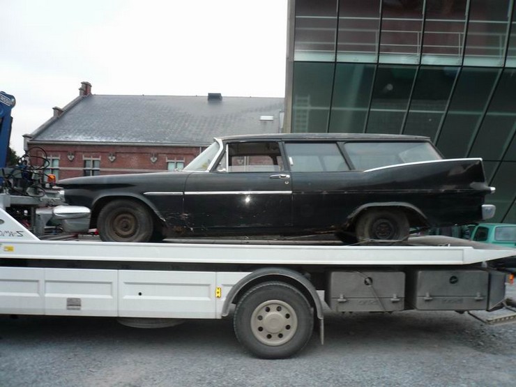

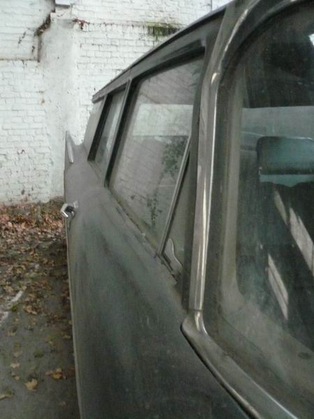

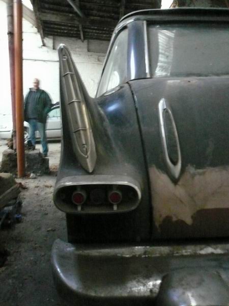

Si elle est pratiquement complète, il y a par contre beaucoup de boulot en carrosserie. Ailes avant, bas d'aile arrière, bas de caisse (quoi que) sont bon pour être entièrement refait.
J'ai retrouvé deux ailes avant comme neuves sur un forum us ciblé sur les forward look et les panneaux d'ailes arrière sur Ebay (c'est là qu'avoir un cul de plymouth ça aide :hauhau: )

L'antique L6 latéral n'était plus monté sur les DeSoto depuis des années, mais sur les Plymouth oui, reste à savoir si c'est une Plymouth avec un avant de DeSoto ou le contraire :hauhau: - ah les mystères des marchés d'exportation...

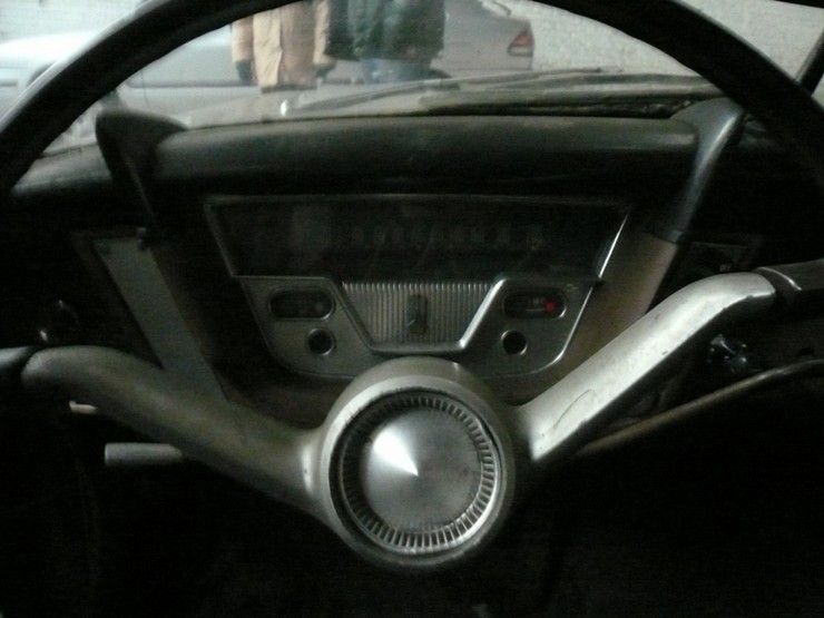

raaaaah géniale comme wagon ! Le six est finalement rigolo, ça va bien avec son aspect plutôt "archaïque" ; c'est une automatique ?
Salut, alors la boite est une boite manuelle à deux rapport + marche arrière (selon moi) mais à confirmer.

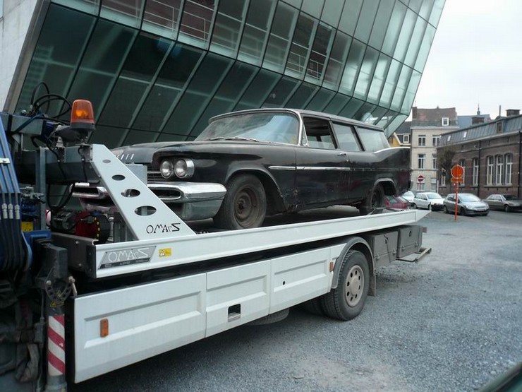

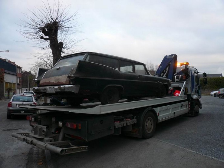

Petites photos faites dans son lieu de repos actuel
Bon c'est clair, y a du taf :blink:
A priori plutôt 3 rapports, (grille "à l'ancienne", avec la 3 face à la 2 et la 1 décalée), peut-être que tu n'as pas trouvé la première :blink: . Sur ces voitures à BM3 des années 30 à 60, la première servait uniquement à démarrer en très forte pente ou pour sortir d'une ornière, on peut facilement démarrer en 2 au quotidien.

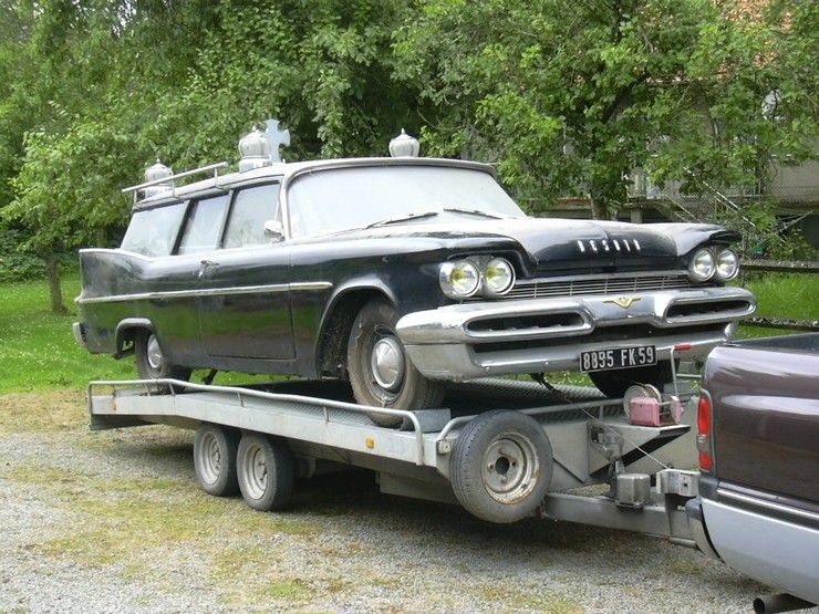

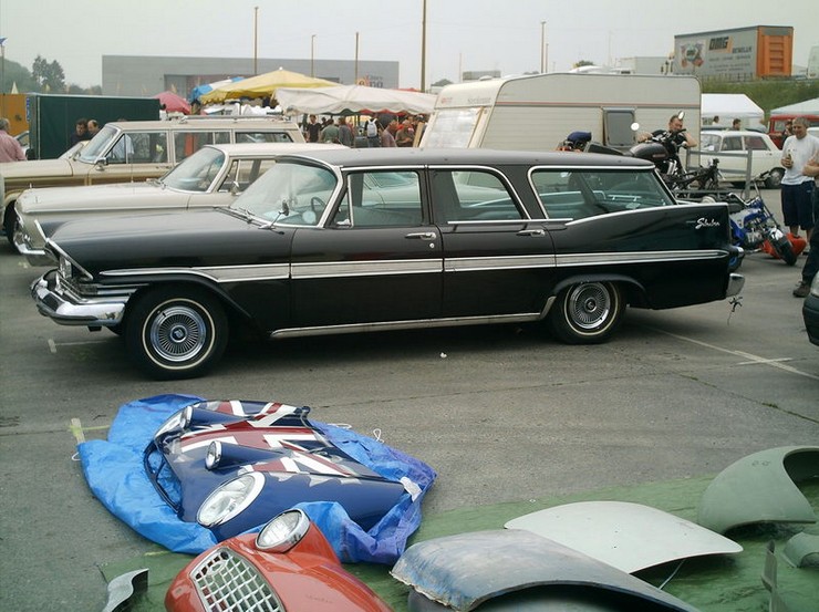

Il y a eu pas mal de "mix" de ce genre chez Mopar en export à l'époque : DeSoto "Diplomat" (mix de Dodge et Plymouth avec de vrais morceaux de DeSoto), Dodge "Kingsway" (déco de Dodge sur caisse Plymouth) ou Plymouth "Coronado" (rallongées pour servir de taxi, les "dolmus" d'Istanbul étant les plus connus) n'ont jamais été commercialisées aux US, et sont désignées par le doux vocable de "Plodge" (Plymouth + Dodge).
A priori, la tienne est une Diplomat (caisse Plymouth, moteur Dodge, face avant DeSoto Firesweep pour 1957-59). Elle a tout de même échappé au 4 cylindres Diesel Perkins, monté de série pour les taxis :megatop: .

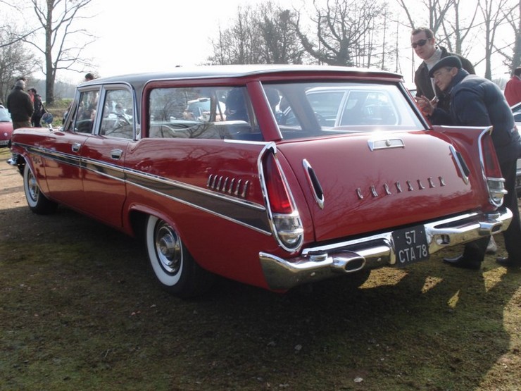

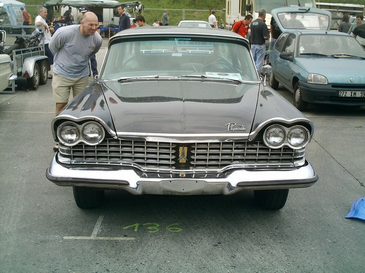

Tiens, des photos d'une Plymouth Coronado (rouge) et d'une Dodge Kingsway (grise) prises pas plus tard que le mois dernier : ici
Je crois que tu as raison, faut dire que j'ai vraiment du mal avec ces commandes au volants. Je tatouille toujours.

sinon pour lui rendre ses couleurs US, j'ai déjà investi dans des rétros D'origine Desoto, des enjoliveurs tout pareil mais je ne perd pas de vue l'idée de trouver des dog dish et de changer de style de temps en temps.
J'ai aussi des ailes avants de remplacement, des panneaux d'ailes arrière ainsi que le filtre à air.
