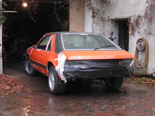

Voici la suite de l'aventure :)
Ce le point marquant de cette semaine est la visite de Starsky afin de nous aider à analyser les travaux à faire à l'arrière de la Mustang. De dernier a débuter quelques travaux pour préparer le terrain. Il reste confiant, c'est impressionnant de voir de tels dégâts, mais pas dramatique pour une réparation fiable. L'avantage est que nous avons pas mal d'élément carrosserie sur la Mustang épave (notamment le fond de coffre).
Nous allons devoir travailler sur le longerons histoire de bien faire les choses et avoir le plus beau et le plus efficace des résultats (traitement complet, renforcement, ...). Puisque l'arrière est intégralement (ou presque) démonté, nous avons lui avons refait une santé : galvanisation et peinture protectrice.

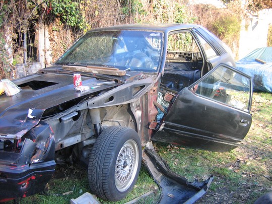

Hello à tous,
Ce week-end nous n'avons pas eu le temps de travailler énormément sur la Mustang. Nous avions pour missions de terminer de démonter le pont de la Mustang épave, démonter l'arbre de transmission et ensuite de désosser complètement l'épave pour préparer sa découpe en plusieurs petits morceaux le plus facilement possible. Nous en avons donc profité pour mettre de coté les éléments non-endommagées : portes, coffre, ...
Le démontage du pont a été effectué en quelques heures puisque le plus gros du travail avait déjà été fait la semaine passée. Une fois le pont au sol, nous en avons profité pour le dégraisser et démonter les suspensions. Ce dernier va sbire très prochainement un relooking total, il va resortir comme neuf avec du bon matos pour encaisser les HP. Cependant, petit "hics" : nous avons l'impression qu'il y a du jeu... es suite au crash ? ou es totalement normal ? Perso je pense qu'un roulement a peut être été endommagé. (Je vais poster une vidéo pour avoir votre avi).
Place au démontage de l'épave... C'était très rapide, à coup de pied de biche, sie, coup de pied pour les éléments pas facile, disqueuse, ... En quelques heures il ne restait plus rien de la Mustang épave : plus d'intérieur, plus de portes, plus de capot, plus de coffre, plus de face avant ni arrière, plus d'électricité, plus rien ! il ne reste plus que la coque... Nous avons dès le week-end prochain la couper en plusieurs morceaux pour ensuite l'envoyer à la ferraille. Drôle de fin de vie pour cette Mustang (mais imaginez-vous dire dans 20 ans : "j'ai découpé une Mustang 1979 à la tronconneuse...").

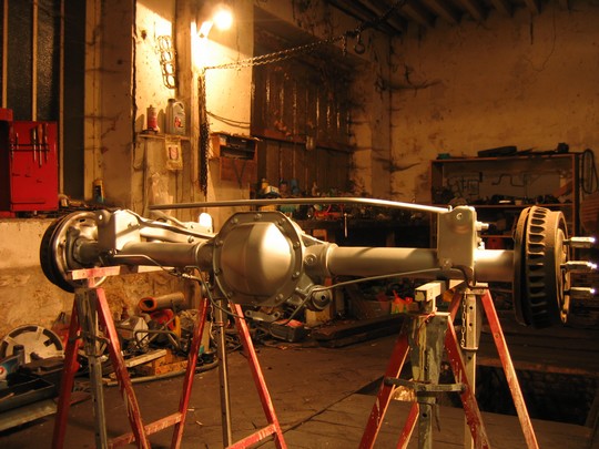

Ce week-end nous étions essentiellement sur le pont. Nous avons donc débuté par un énorme dégraissage, ponçage, encore dégraissage. Ensuite nous l'avons entièrement galvanisé pour le protéger. Après avoir retravailler les cloches, nous avons passé une première couche de peinture sur l'ensemble du pont, puis une deuxième. Pendant ce temps, nous avons également décapé et repeint l'arbre de transmission. Le résultat est vraiment sympa, ça va vraiment jeter sous la voiture !

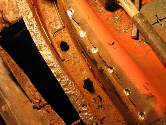

Pendant ce temps Starsky présent avec nous, s'est chargé de continuer les travaux dans le coffre de la Mustang (rouille) : trouver une tôle et l'adapter aux trous visibles dans le fond du coffre, pour ensuite faire les soudures. Il avait essayé de récupérer le fond de coffre de la Mustang épave, mais malheureusement ce dernier n'est vraiment pas en bon état... Du coup nous avons découpé une tôle sur une autre épave présente dans le garage.
