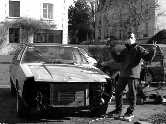

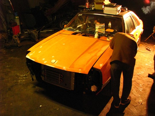

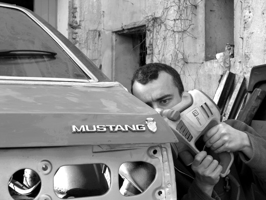

Dans un premier temps, Kermouz s'est lancé dans le ponçage, beaucoup de "à la main" car le plus gros avait déjà été fait avec la ponceuse électrique. Ce dernier, amateur de trous en tout genre... a eu l'idée d'inspecter les dessous de la Mustang une nouvelle fois, plus spécialement à l'avant au niveau des planchers, sous le blaxon... Résultat : découverte de deux nouveaux trous !

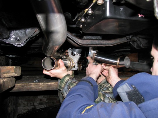

Dernière étape du week-end, les Cut Outs ! Et bien nous n'avons pas terminé (fin des travaux à presque 3h du matin...) impossible pour le moment de trouver un bon emplacement sur la ligne : le but est qu'ils ne soient pas arrachés au premier dos d'ânes sur la route ! Nous nous pencherons sur ce point lors de notre prochain passage dans le garage...
