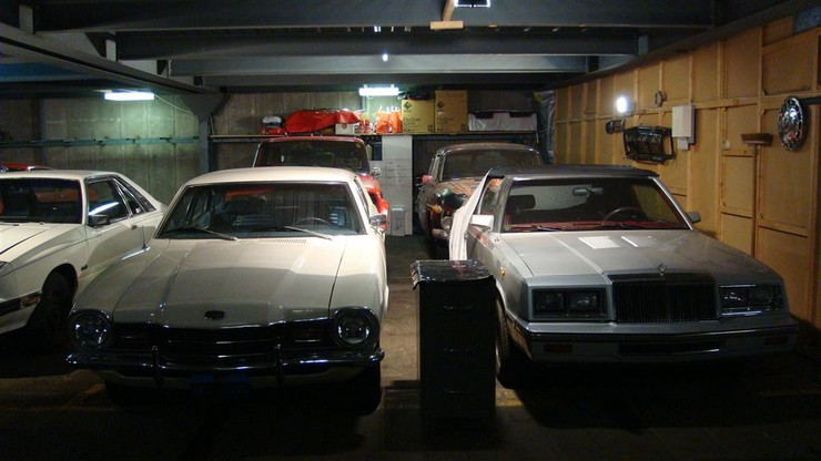

Cette après-midi j'ai du déplacer la Comet (fin du bail pour mes places de stockage, place à libérer)...j'ai eu une super surprise: Démarrage au quart de tour, starter qui marche, super ralenti bien stable (un peu trop haut...je retoucherais ça au printemps)...comportement impeccable, la Mercury...c'est prometteur pour le printemps prochain. :) Un bon nettoyage du carbu, papillon et corps principal, graissage aux petits oignons, réglage et ce sera parfait! :ivrogne:
Sinon le garage se vide dangereusement, j'ai du libérer quatre places ainsi que toutes les pièces détachées que j'avais au fond, derrière les voitures...modification de tout l'aménagement, transformation de l'installation électrique, rangement, démontage de mon installation précédente, chargement pour la déchetterie, déplacement des voitures...putain de galère, j'y ai passé 6 heures de temps avec mon père...et on en à chié pour tout caser dans les 4 places restantes, mais heureusement, ça rentre. :ivrogne:

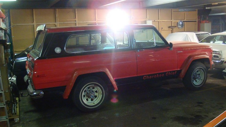

La Comet et le Cherokee mis bout à bout avec en plus une palette de pièces au cul du Jeep, autant dire que ça dépasse méchamment en avant...la Comet à le train avant en plein sur la fosse. ;)
Voilà le travail...j'ai pas encore sorti les deux caisses qui vont devoir aller crécher dehors, mais ça ne devrait plus tarder. Je ne pourrais les re-rentrer qu'une fois la Capri vendue et la LeBaron remontée et livrée. :wub:

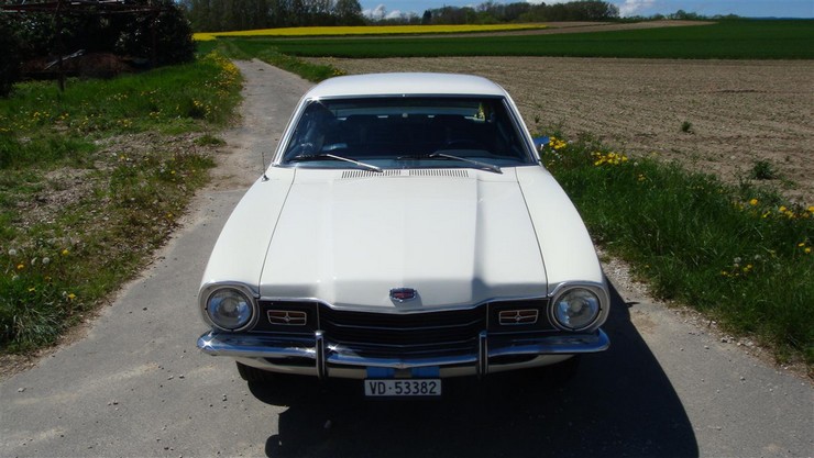

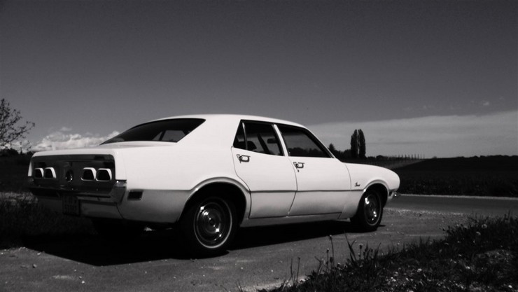

Voilà les gars! :super:
Parce que moi aussi je réveille mes autos au printemps...et clair qu'un temps pareil, ça motive: :megatop:
J'avais oublié à quel point cette caisse était belle...et bam!
Quelques close-ups:
Summertime! YEEEAAAAAAAH! :angry2:

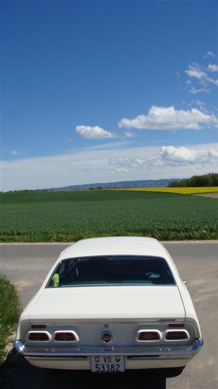

J'avais oublié comme c'est cool à rouler. :wub: Tellement plus fun à rouler que les eighties, plus j'avance et plus j'ai envie de virer tout ce qui dépasse 1979 dans mon garage. :wub: Un peu délicat pour en faire un daily en revanche...et pourtant je vais le faire. :D
Allez tiens, pour contraster avec le temps pourri qu'il fait chez toi, voilà comment ça se passe ici: :wub:
Pire horloge c'est dur...cette fois je tiens le réglage de richesse parfait: :wub:
Superbe après-midi. Demain je vais l'immatriculer à la pref' et on recommence à rouler avec tous les jours. En plus ça lui fera un bien fou après tout ce temps arrêtée. :D

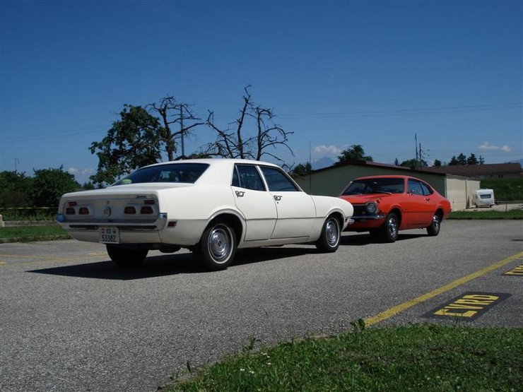

Clair que le duo Maverick-Comet est chouette et pas courant, peut-être même unique en Europe... :)
