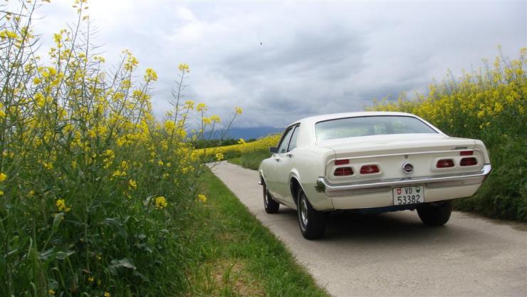

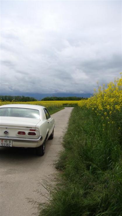

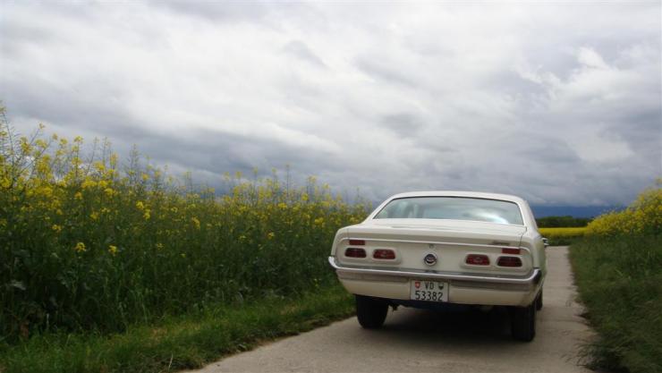

Hello!!!

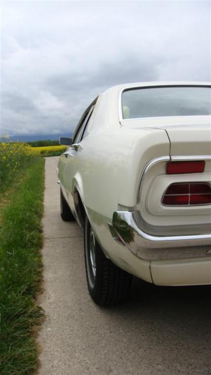

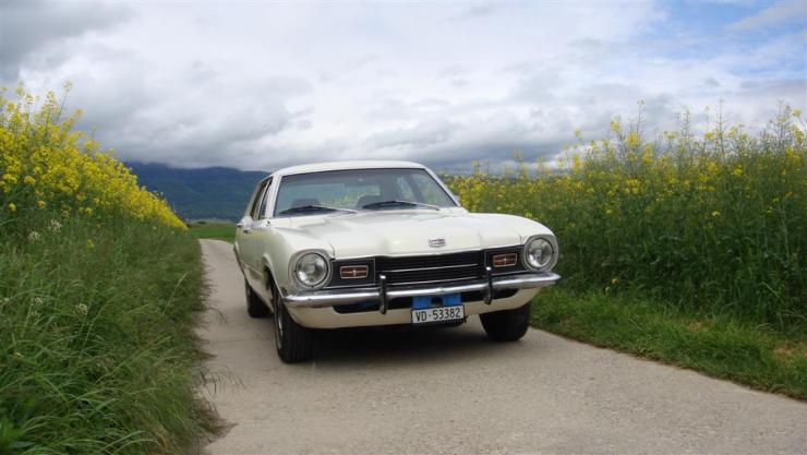

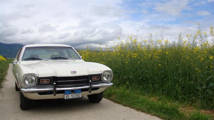

Aujourd'hui première sortie de la saison, petite vérif' des niveaux et départ: Que du bonheur.
C'est beau le Pied-du-Jura, non?
Elle à très très bien roulé tout du long, c'était vraiment super. Au passage grosse émeute en traversée de la ville de Nyon, la route était quasiment bloquée dans les deux sens par les badauds qui venaient à la fenêtre discuter le bout de gras...c'est aussi ça cette caisse, on est repérés de suite. :hauhau: Elle intrigue beaucoup.

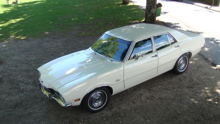

Et retour à la maison juste avant la pluie! Timing parfait! :super:
De retour avec les koupines! :cigar:

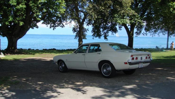

Nom de dieu...j'ai retrouvé ma Comet comme je l'aimais!!! Comme en 2008, une fusée.

100 bornes de parcouru aujourd'hui, une sacrée virée en Valais prévue demain avec troquet gastronomique pour objectif et mon père l'a reprise au garage à Lausanne pour la rouler en semaine...après 3 ans d'agonie rouler à nouveau lui fera beaucoup de bien!
Très très très satisfait...je pense être tranquille pour un moment maintenant.

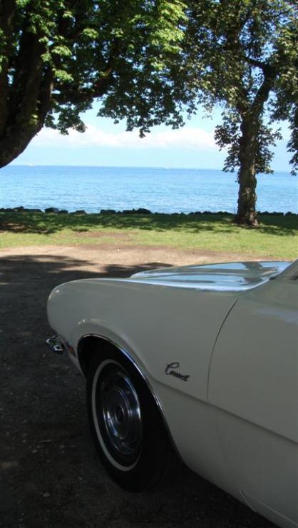

Cette après-midi bord du lac était un vrai régal, et ça va se reproduire...
