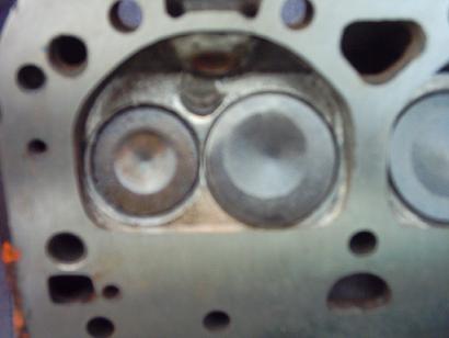

Gilles, c`est exactement ce site que j`épluche depuis 2jours http://www.dreams-cars.org/forum/public/style_emoticons/default/deprime.gif il n`y a pas de lettre ou de chiffre à l`endroit indiqué,les seules indication sur les têtes se résume à 0142 et à une petite inscription genre CF.. mais je n`ai pas accès au moteur pour l`instant. Le numéro du block devrait commencer par 3 pour olds,mais il commence par 4 ;) Les pistons sont donné pour 3,80 les même que sur un 350Buick! ça c`est selon Haynes. Hier soir j`ai découvert du silicone sur les joints :deprime: Joe tu veux dire quoi par le deck?

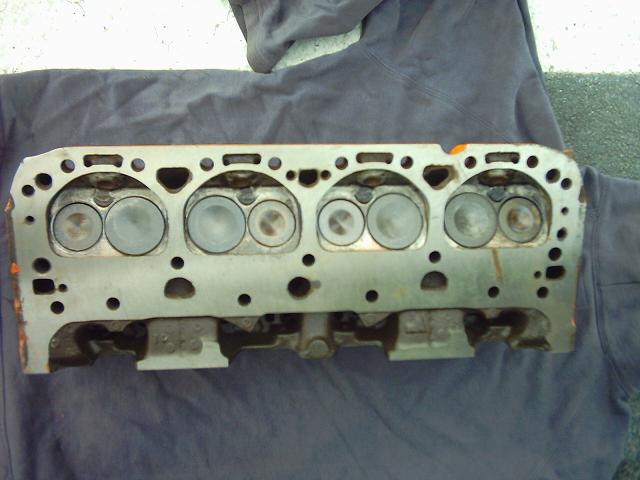

Maintenant que notre prof de math a recadré Loco :deprime: (refais tes mesures au petit poil, les mesures les plus courantes sont 1.94/1.50 et 2.02/1.60. Comme elles sont trés proches, il faut vraiment mesurer au petit poil. Mais je suis maintenant à peu prés sur que c'est un small chevy. Tu as vériié tes tubulures d'échappement (I II I)
On va pouvoir réfléchir au problème de Fanamc: démontes ce que tu peux (culasses) et essaie de lire ton # de blc, qui si j'aibien compris est au dessus de la pompe à eau...

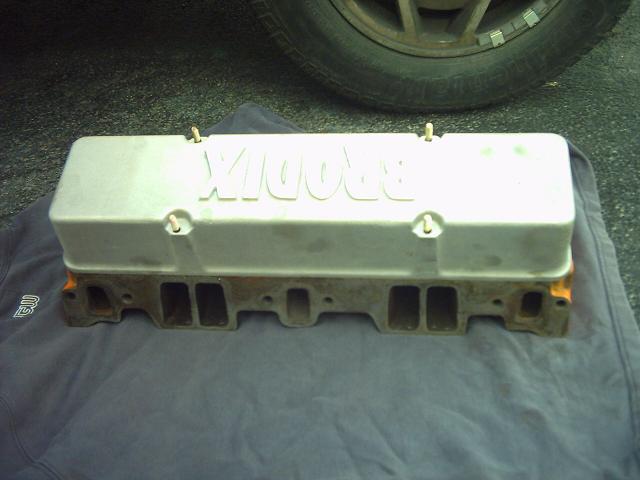

Le ///// de numéro de bloc au dessus de la pompe à eau est celui sur la /////// de photo soit 4590GM5.0LG . J`ai pris plusieurs mesures (tant qu`à faire) le deck est 10,3/16 la largeur des culasse est 7pcs, la largeur de l`intake est 12pcs et la largeur totale entre les 2 bords ext de culasse est 21,5 pcs. Perso,ça ne me dit rien de plus! :deprime:
Pour le deck,j`ai revérifié et je suis bien à 10,3/16 ,j`ai un doute à savoir que c`est un 85, j`opterais plutôt pour un 87-88. Le 9 dans le vin apparait bien, il est également présent en solitaire sur l`arrière du bloc, ce qui devrait nous donner un cam conventionel en 85, mais le mien possède, après vérification, un roller cam, ce qui se reytrouve normalement sur un HO 87-88. Donc le moteur aurait été changé,puisque le Toro est un85. Bref, tu peux arrêter tes recherches je vais laisser le moteur d`origine, les modifs serait beaucoup trop coûteuse à effectuer. Une fois dans le camion, je verrai bien le résultat!

Aucun doute, c'est bien du Chevrolet!
Reste à voir si ton couple de soupapes est en 1.94/1.50, ou 2.02/1.60. Si c'est un 255, je pencherais plutôt pour du 1.94/1.50, et une cylindrée de 350ci. La difference n'est pas énorme, de toute façon!
