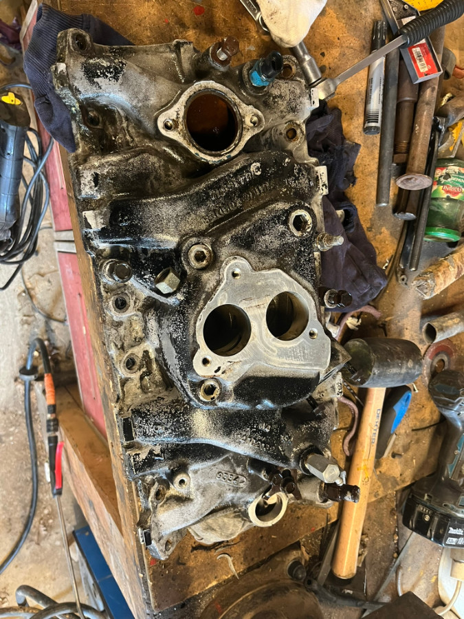

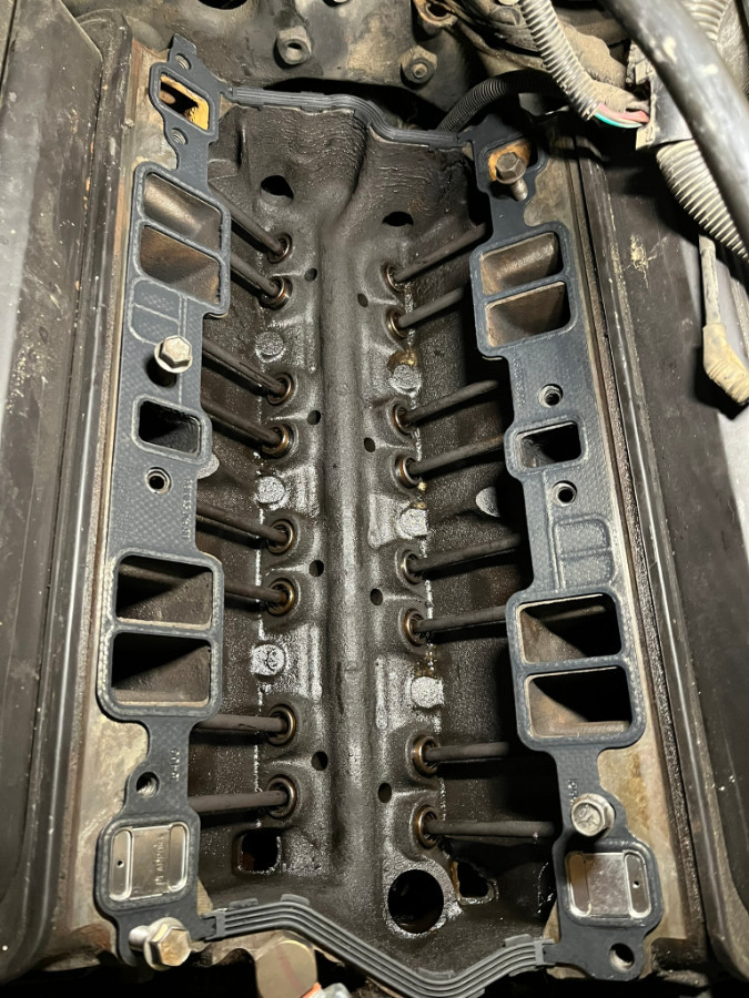

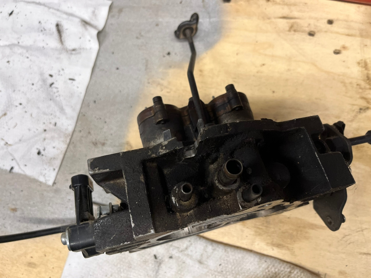

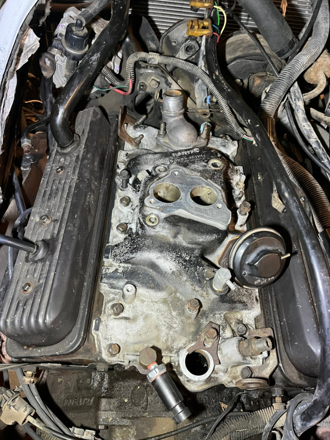

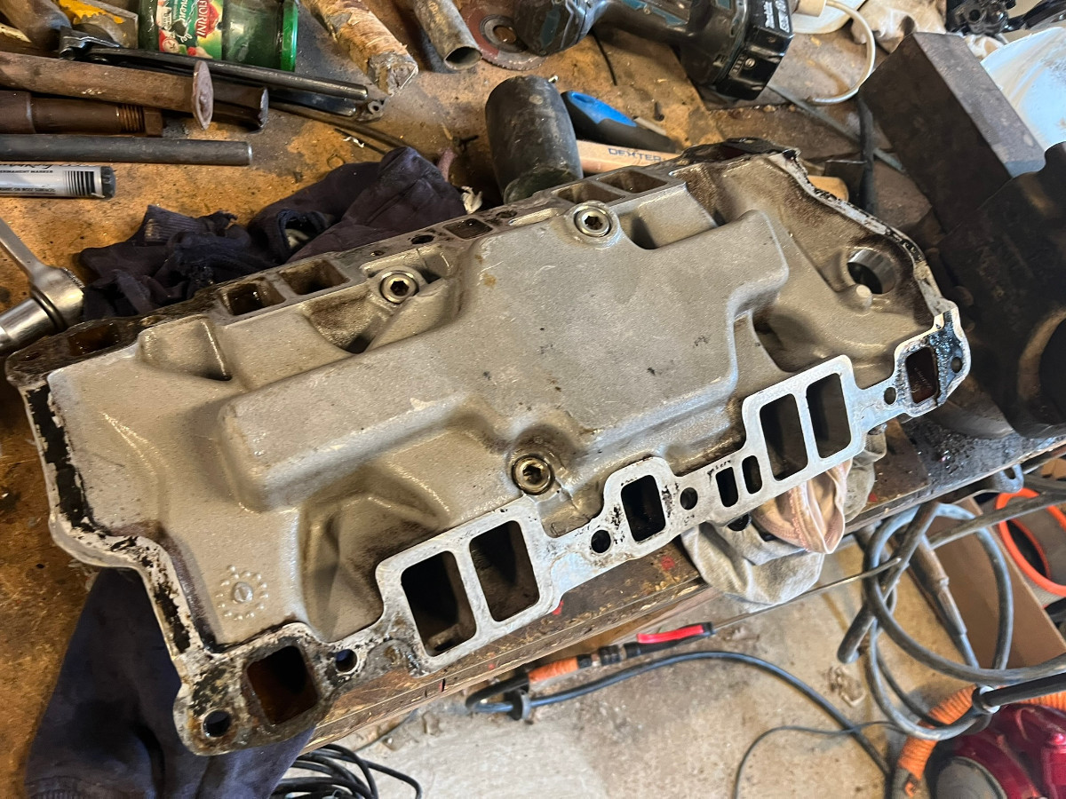

SebastoVAN Posté(e) le 4 mai 2025 Auteur Signaler Posté(e) le 4 mai 2025 etape suivante toute la partie admission je pense que ca na jamais été démonté, une melasse de crasse , j ai trouvé quelque boulon perdu dans la crasse le joint est vieux mais pas trop mort (enfin coté eau c était pas super) dessous je trouve rien de grave Citer
SebastoVAN Posté(e) le 4 mai 2025 Auteur Signaler Posté(e) le 4 mai 2025 si vous voyez un truc qui cloche faite signe puis vidage du LDR collecteur sorti , ras a par que l egr était bouché sur la photo j avais deja gratté , c était bien bouché Citer
SebastoVAN Posté(e) le 4 mai 2025 Auteur Signaler Posté(e) le 4 mai 2025 conduit sont pas degueu eux calorstat est pas vieux j en suis la prochaine étape , bien tout gratté nettoyer , passer collectuer karcher et remontage une fois l admission remise , je ferai reglages soupapes , mise en huile et verif pression huile . si ok , je refais le tbi Gilles 1 Citer

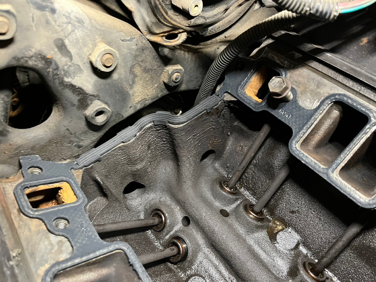

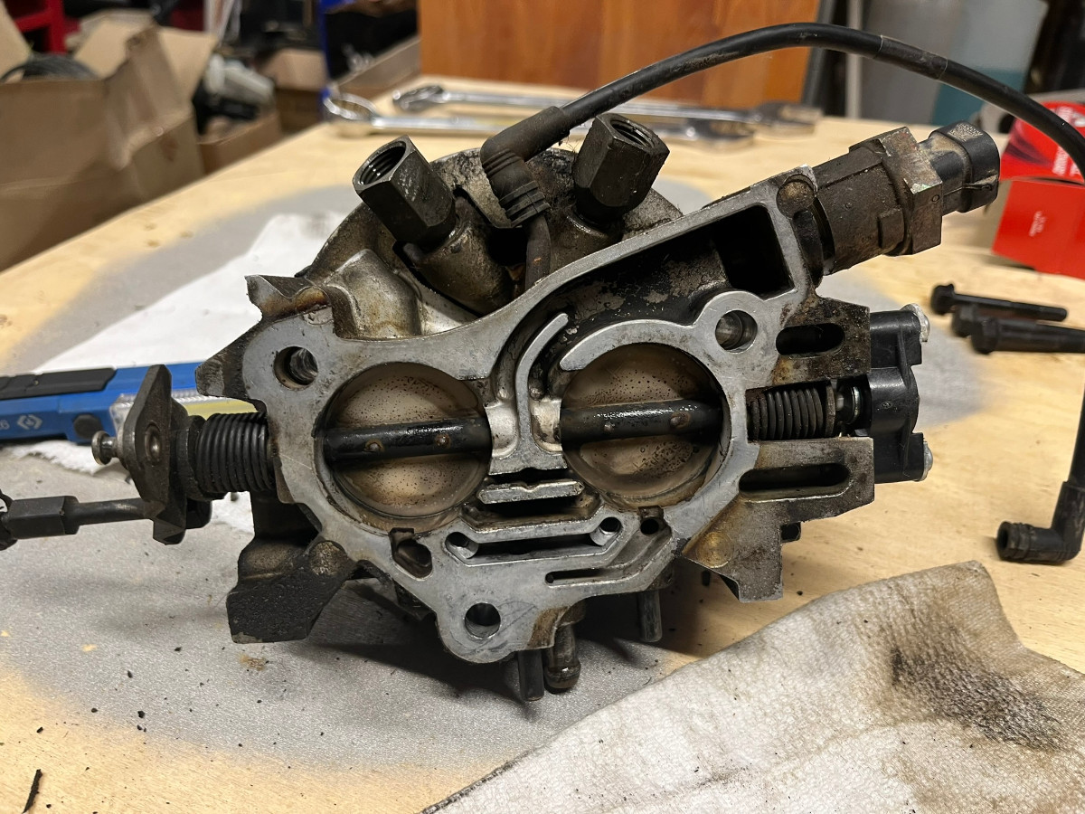

SebastoVAN Posté(e) le 6 mai 2025 Auteur Signaler Posté(e) le 6 mai 2025 (modifié) Ptit lavage , c est deja mieux question bête , pourquoi y a des bouchons en métal sur les joints sur la partie arrière du passage d eau , ca empêche pas le liquide de refroidissement de s évacuer ? (et donc etre contre productif) Modifié le 6 mai 2025 par SebastoVAN Citer
SebastoVAN Posté(e) le 8 mai 2025 Auteur Signaler Posté(e) le 8 mai 2025 la suite personne pour me dire a quoi sert ces bouchons dans les joints en parti arriere de culasse ? Citer

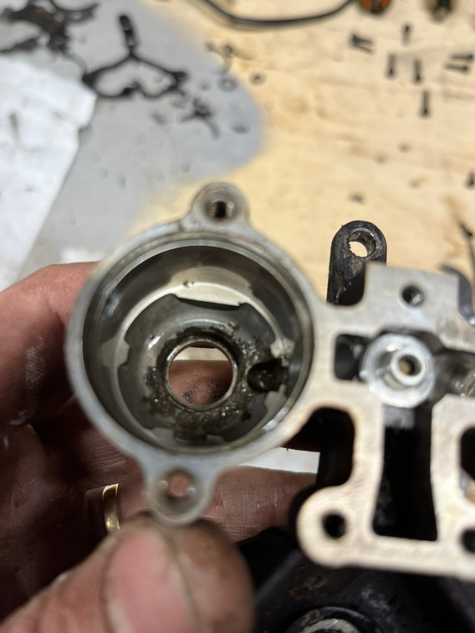

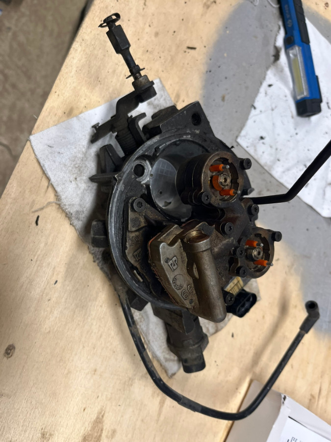

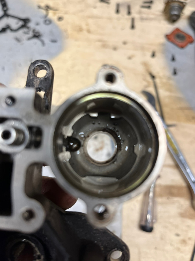

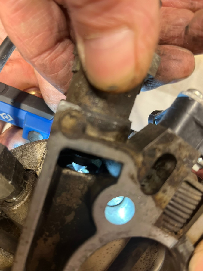

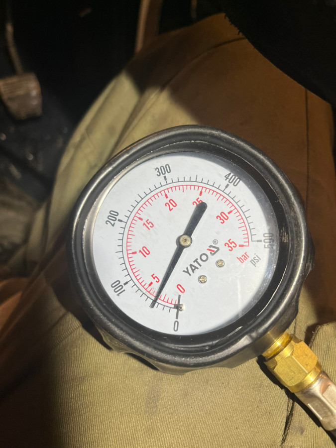

SebastoVAN Posté(e) le 8 mai 2025 Auteur Signaler Posté(e) le 8 mai 2025 c est remonter , 5L d huile , op test de pression , j ai doublé la valeur que j avais donc a 1er vue c est deja mieux prochaine étape , le tbi les joints sont cramé , la soupape de ralenti doit etre comment au repos ? ouverte fermé ? la c était ouvert a fond , peu etre elle est coincé ? Citer
SebastoVAN Posté(e) le 9 mai 2025 Auteur Signaler Posté(e) le 9 mai 2025 (modifié) ok c est donc lier au Tbi L'admission est régulée en température par le liquide de refroidissement moteur ; le conduit passe sous les passages carburant/air du collecteur, de la zone du thermostat jusqu'à l'arrière droit du collecteur, où il ressort par le radiateur de chauffage. C'est pourquoi des joints d'admission spéciaux sont nécessaires pour bloquer le flux de liquide de refroidissement de la culasse vers le raccord de sortie du chauffage, afin que le liquide de refroidissement passe par le collecteur. Modifié le 9 mai 2025 par SebastoVAN Citer

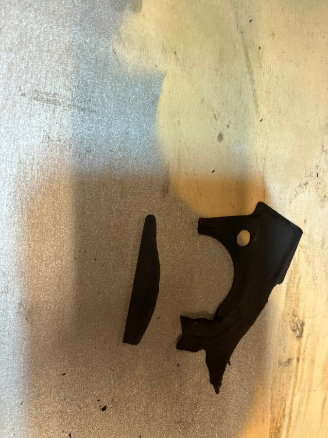

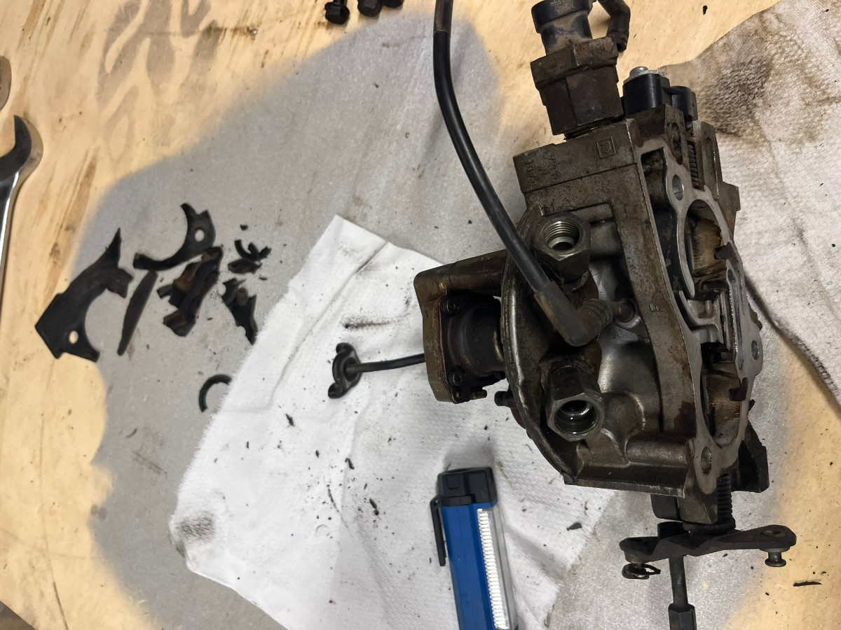

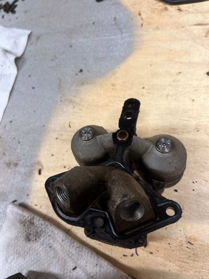

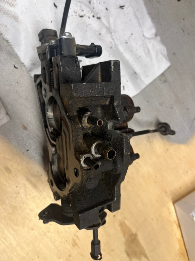

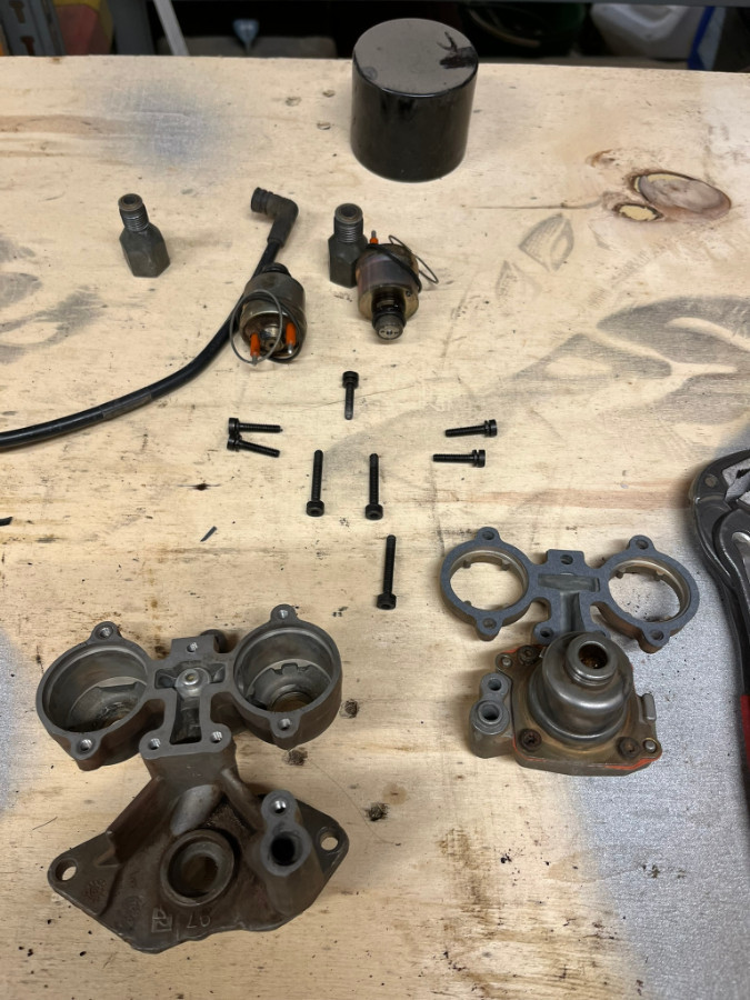

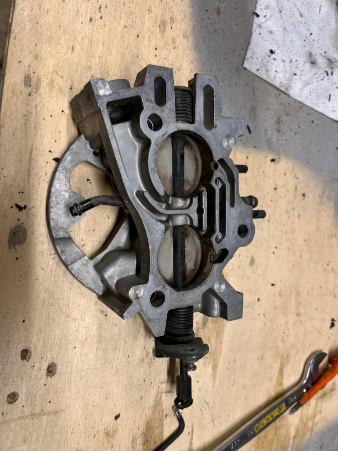

SebastoVAN Posté(e) le 11 mai 2025 Auteur Signaler Posté(e) le 11 mai 2025 la suite les joints du tbi était mort mort , tout cassant Citer

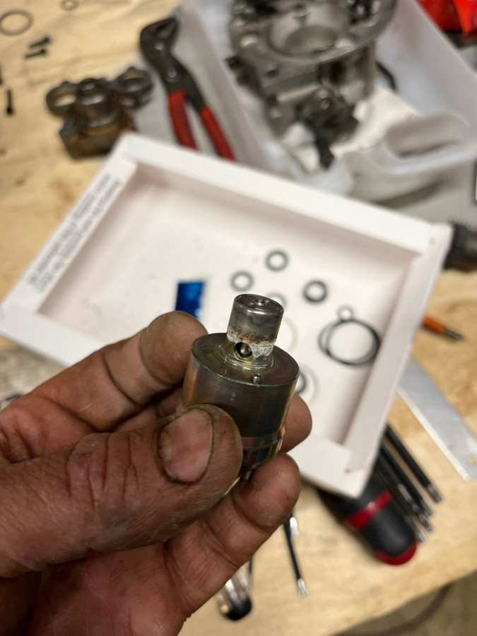

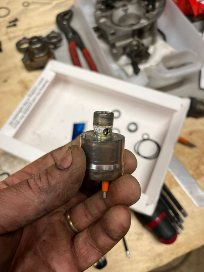

SebastoVAN Posté(e) le 11 mai 2025 Auteur Signaler Posté(e) le 11 mai 2025 (modifié) nettoyage de tout , pochette de joint ok juste le bas de mes injecteurs qui était pas jolie j ai tout passé au ultrason , c est propre maintenant remontage avec joints neufs je pense pas avoir de souci (sauf si injecteur hs) Modifié le 11 mai 2025 par SebastoVAN Citer
