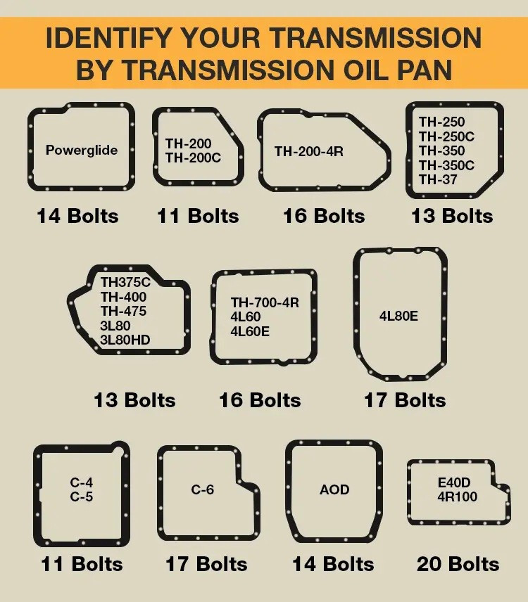

Autre chose: comment réagit ta boitoto à la conduite ? est-ce que tu as l'impression qu'elle envoie 1-2-3 et ensuite comme une 4ème vitesse, avec seulement une chute de régime modérée, seulement 1-2-3 ? Tu devrais avoir sur ta commande de gaz un correcteur de géométrie, et je ne le vois pas:
A moins que la trans ait été swappée pour une TH350, auquel cas pas de problème. Ce que m'y fait penser, c'est ce que tu dis sur un truc en plastique dans la commande d'accel, qui me fait bien penser à un TV-cable, généralement mal réglé.
Au bruit, tu as un moteur calme. A ce sujet, les 82 avaient a minima un Q-jet avec des solenoides de partout pour la richesse, la pollution, bref, et un ECM qui agissait sur le carbu et sur l'allumeur (et peut-être même sur la boîte, mais je n'en suis pas sur à 100%), d'autres avaient l'injection, il faudrait vérifier avec ton VIN ce que c'était avant.
J'ai un petit doute: les gens qui ont bricolé la voiture et supprimé le carbu d'origine ont-ils supprimé l'ECM et le pilotage de l'allumage et du carbu ? Auquel cas il va falloir tout vérifier.
Posté(e)
Il me semble que les Z28E pour l'export avaient un quadrajet normal, pas la version électronique.
As tu une sonde lambda sur le collecteur d'échappement côté conducteur ?
Par contre je rejoints @Gilles sur ta tringlerie de boite ; si c'est toujours la TH200r4, il faut les supports spéciaux pour avoir la bonne géométrie de mouvement du TV câble.

Pour ce qui est de la transmission d'origine, ce n'est pas une TH200-4R, c'est une très foireuse TH200C (3 rapports + lock up). D'ailleurs, une 200-4R est vachement mieux.
Si c'était moi, et en fonction du budget:
- allumeur HEI "manuel" (seulement dépression et centrifuge), si ça se trouve, c'est ce que tu as déjà
- carbu à dépression tout bête (celui que tu as)
- contrôle de la tringlerie d'accel : jeu à la pompe de reprise : environ 1 cure dents de jeu entre le bout de la commande là où il y a les 3 trous et l'extrémité de la tige sur la pompe à l'arrêt avec la tige sur le trou du milieu - pour commencer / attention au jeu, et attention à ce que la commande à pleine ouverture ne pousse pas trop sur la pompe de reprise, car sinon, ça crève la membrane, et ensuite ça fait plop-plop quand on accélere, si c'est le cas, ajuster en tordant légèrement la tringle de commande à l'endroit où elle est déjà pliée, en plus ou en moins. Attention, méthode douce, surtout pas "méthode d'ours".
- contrôle attentif du fonctionnement de la boîtoto: la plupart des boites avec lock-up sont en rade, et on ne le sait pas. Si elle va bien, tu dois sentir la boite passer trois rapports, et une fois en 3 entre 70 et 90 km/h, tu dois entendre le régime chuter de quelques centaines de tours, mais pas autant que si tu passais un rapport de plus .
- je te mets la gravure pour identifier ta boitoto, déjà postée 713 fois sur le fofo, au cas où elle ait été remplacée

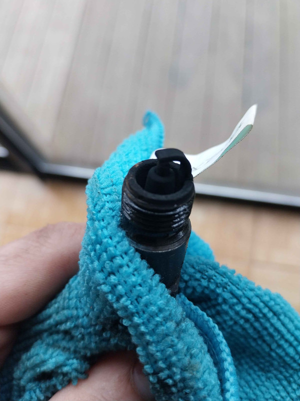

J'en ai profité pour prendre les compressions, voici mes résultats:
Cylindre 2 = 11 bar - entre 150 et 175 psi   |    Cylindre 1 = 11 bar - entre 150 et 175 psi
Cylindre 4 = 11 bar - entre 150 et 175 psi   |    Cylindre 3 = 11 bar - entre 150 et 175 psi
Cylindre 6 =  11 bar - entre 150 et 175 psi  |    Cylindre 5 = 11 bar - entre 150 et 175 psi
Cylindre 8 =  10.5bar - 155psi                     |    Cylindre 7 = X (je ne parviens pas à introduire la durite du testeur pour le moment)
J'en profite aussi pour vous donner un idée de la gueule des bougies (les 3 les plus sombre était complètement noir et crasseuse, en témoigne la dernière photo)

Moi je pige pas ... Si la tige de culbuteur quitte son axe c'est qu'il y a du jeu qui l'autorise...
Je pense plutôt à un poussoir hydraulique flemmard ?
Le trou dans la culasse n'a jamais été prévu pour empêcher les tiges de culbuteurs de se balader.
Posté(e)
Et oui c'est logique, comme je l'avais dit, la tige est guidée par le trou oblong dans la culasse, sinon elle se barre. C'est pour ça que les culasses ayant des passages plus grands ont soit des guide plates, soit des culbuteur self aligning.
La solution que tu as choisi est très bien, mais il va te falloir sortir les anciens goujons, puis usiner les bosses et enfin les tarauder.
