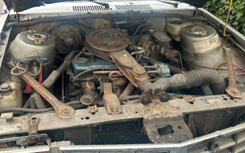

Rox Posté(e) le 7 août 2024 Auteur Signaler Posté(e) le 7 août 2024 Alors comment déplacer rapidement plus d'1,5 tonnes de métal immobilisé ? Plusieurs solutions possibles, finalement pour un coût relativement modeste (par rapport à louer un remorque soi-même) j'ai fait appel à une dépanneuse. Et avec le recul, je referais pareil car bien se positionner puis sécuriser un véhicule non roulant sur une remorque, c'est un métier ! Arrivé sur place, 1ère bonne nouvelle elle est toujours là 🙏. Avant de pouvoir la charger, on en fait le tour et un pneu est bien à plat. Un coup de compresseur et 2ème bonne nouvelle, la voiture perd sa 'bancalité' ! (c'était apparemment 'juste' ça) Cette fois j'ai les clefs, je vais pouvoir m'installer au cockpit. Ouuuh... l'odeur n'est pas du tout accueillante, entre chien mouillé et vêtements sales oubliés au fond du sac de sport, avec une pointe de moisissures. Va falloir aaaaaééééérer... et pendant longtemps. Je mets les mains sur le volant (d'ailleurs pas collant) point mort, merde mais c'est où ? (j'ai à peine eût le temps de survoler le manuel)... Ah le levier bouge pas, shit... Ah faut mettre le contact pour le débloquer... Ça y est elle roule !... Tirée par un treuil juste pour monter sur le plateau 😅 Ça y est elle quitte son ancien tombeau vers l'endroit où je vais tenter de la faire revivre... pat060, FLYER34, sebastien 01 et 1 other 4 Citer

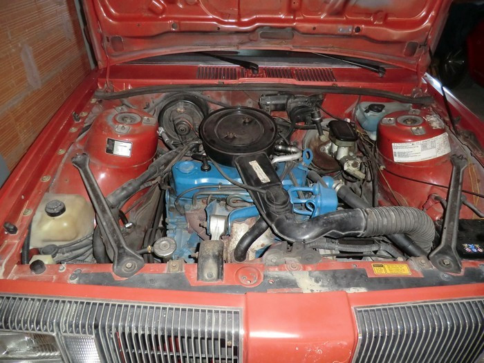

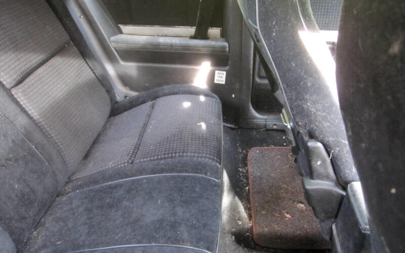

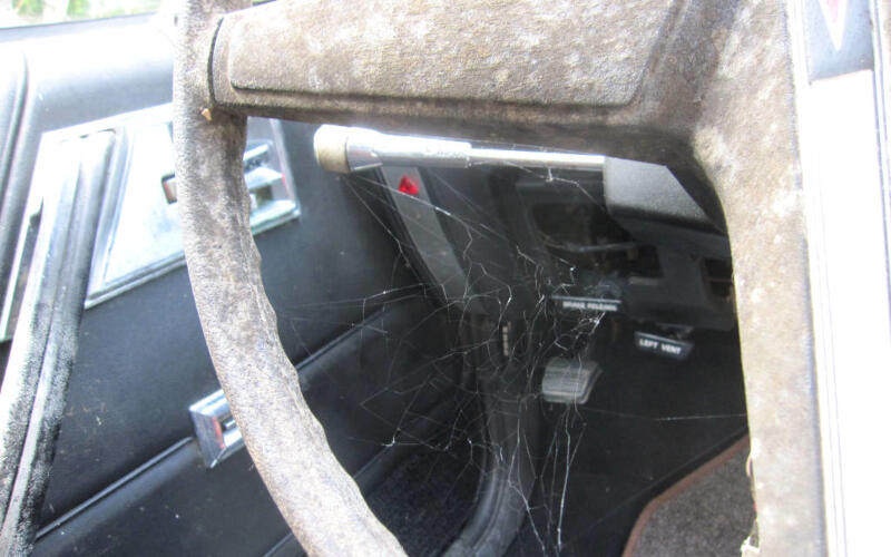

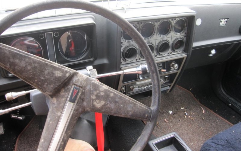

Rox Posté(e) le 16 septembre 2024 Auteur Signaler Posté(e) le 16 septembre 2024 Z'inquiètez pas pour le partage, mais si ça se trouve j'aurai peut-être rien à raconter ici ? Une batterie neuve, elle va démarrer du premier coup et aucun problème n'est ce pas 😁 ? Mais comme on est loin de Notre-Dame de Lourdes, y'a de grandes chances que j'alimente ce post au fur et à mesure. Alors à l'intérieur comment c'est ? Bah clairement pas touché depuis un gros paquet d'années... Y'a des fils qui pendouille sous la colonne (rajout d'un interrupteur, mais de quoi et pourquoi ? on cherchera plus tard) Même si pas mal de poil d'animaux (genre passages réguliers apparemment de chats ?), la sellerie est franchement bien conservée + belle touche 'moumoute' qui a préservé les assises. Va quand même falloir faire un gros nettoyage. La mauvaise odeur intérieure commence à s'estomper au fur et à mesure que j'aère. Et maintenant que j'ai accès à l'ouverture du capot, on va enfin savoir ce qu'il y a dedans 🥁 ...eh ben c'est comme un V8, mais divisé en 2 🤭, un 'petit' 4 cylindres 2.5L (qui a l'air dans son jus/pas bidouillé). Ça va peut-être vous surprendre mais moi ça me ravi 👌! Pour ma première expérience, moins de cylindres, moins de complexité... et pour avoir un peu gratté sur ce moteur (prénommé 'Iron Duke', lien wiki https://en.wikipedia.org/wiki/Iron_Duke_engine) il parait qu'il consomme peu et est réputé solide. Eh ben espérons que c'est le cas 😉 sebastien 01 1 Citer

Rox Posté(e) le 17 septembre 2024 Auteur Signaler Posté(e) le 17 septembre 2024 Oui c'est ça, 2 motorisations possibles pour ce modéle : - 4 cylindres 2.5L - V6 2.8L Available engines were a 2.5 L Iron Duke 4-cylinder, carried over from the previous Phoenix, and a new 2.8 L LE2 V6, both of which were mated to a standard 4-speed manual transmission or optional 3-speed automatic Source wiki/Pontiac_Phoenix Mais avant de penser à un éventuel 'swap', on va déjà tenter de voir si celui-ci vit encore 👨🔧 (et si le son est vraiment nul... je mettrais le volume poste à cassettes un peu plus fort 😄) sebastien 01 1 Citer

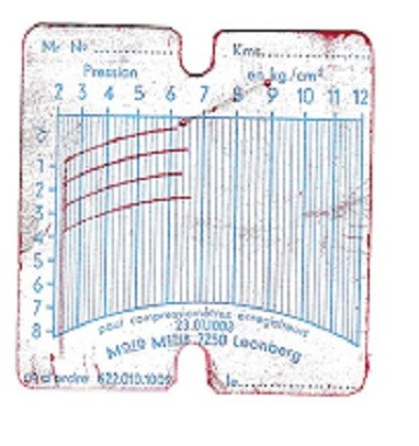

bru301 Posté(e) le 17 septembre 2024 Signaler Posté(e) le 17 septembre 2024 Là pour le moment j'en sais fichtrement rien.... Vraisemblablement, l'embrayage a rendu l'âme d'un coup, sans prévenir, dans le garage en rentrant dimanche soir. J'ai eu la curiosité de prendre les compressions aujourd'hui et j'en suis à me demander si ça vaut le coup de me lancer là dedans. Dans cette configuration de moteur et de boite, on ne peut pas séparer ces deux éléments dans le compartiment moteur, il faut déposer tout le berceau avec la mécanique et le train roulant complet pour pouvoir séparer le moteur de la boite et accéder à l'embrayage. C'est un gros boulot qui impose d'avoir un pont élévateur pour lever la caisse tandis que le berceau avec la mécanique et les roues restent au sol. Quand on en est là, c'est bête de remonter avec un moulin qui est plus proche de la fin que du début. Mais vu le kilométrage, je ne pense pas qu'un rodage de soupapes ou même un changement de segments suffisent à faire remonter les compressions. Et là c'est plus la même histoire... Vu que ce bloc n'est pas chemisé, il faudrait donc, pour bien faire, tout démonter, réaléser si c'est encore possible et remonter un ensemble de pistons neufs avec au passage tout le bazar qui va bien donc refaire un moteur complet. Et là, je commence à me dire que la sauce va coûter plus cher que le lapin comme on dit de par chez moi... Olds 60's 1 Citer
