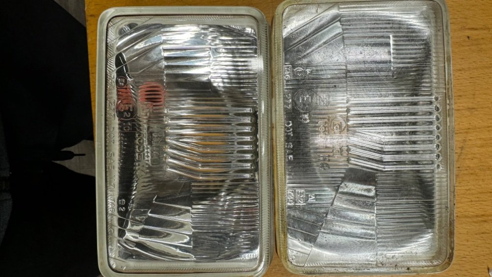

Pascal_455 Posté(e) le 22 janvier 2024 Auteur Signaler Posté(e) le 22 janvier 2024 La tension est bonne de la batterie, je ne pense pas qu'elle soit vieille. Après, je n'ai pas pris la chute de tension au démarrage. 🤪 Le garage d'à côté m'a parlé d'une batterie légèrement plus haute que la normale pour avoir plus de puissance. Petite bricole du soir, nettoyage à l’intérieur de 2 phares. Petite différence au niveau visuel. ce lui de gauche fait et pas celui de droite🫣 nono63000 et sebastien 01 2 Citer
