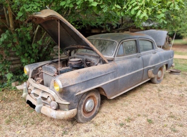

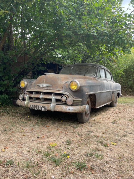

Bonjour, je me présente, je débute un projet de restauration d'une voiture américaine. L'année précédente j'ai trouvé sur LBC cette Chevrolet 210 de 1953 dans un assez bon état et qui n'a pas roulé depuis 1980 selon l'ancien propriétaire. L'ancien propriétaire était un passionné de 2cv (il en avait 17 dans son jardin), mais il n'a jamais eu le temps de s'occuper de la Chevrolet en elle même, car celui-ci à acquis beaucoup de documentations sur la voitures et a acheté environ 4000 € de pièces sur internet aux Etats-Unis (mais il y a plus de 20 ans) J'ai beaucoup de pièces. Toujours en 2022 j'ai redémarré la voiture au bout de 40 heures après quelques pièces basics changé.
Le moteur démarre, alors je me lance dans la restauration de celle-ci; je commence par gratter toute la crase en dessous de la voiture pour y mettre une sorte de goudron afin protéger le châssis. Mais je suis arrivé à un stade ou il me faut d'autre pièce. Voici ma première question :
