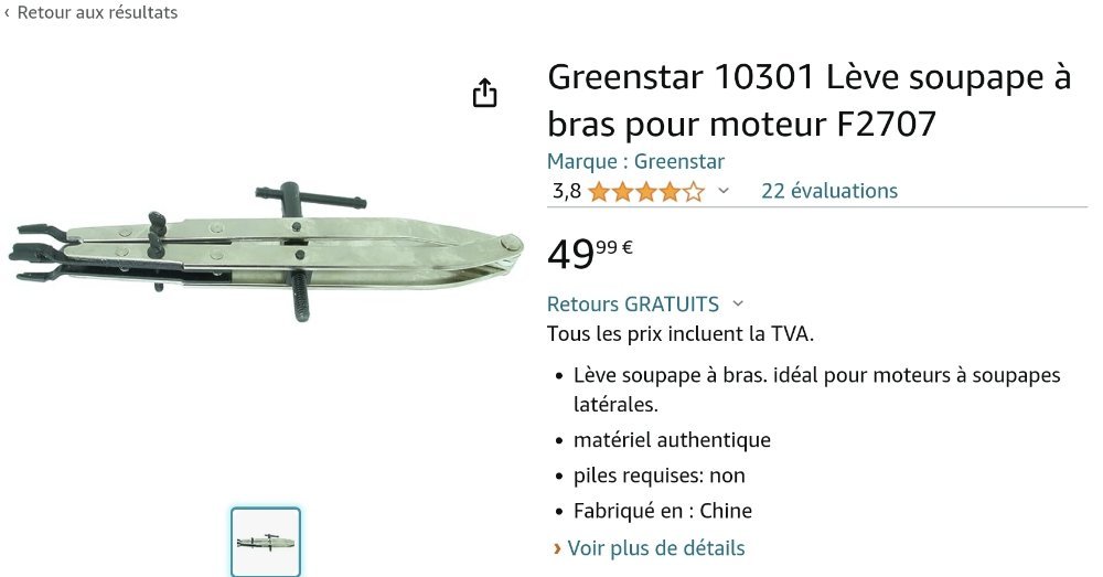

July35 Posté(e) le 10 août 2023 Auteur Signaler Posté(e) le 10 août 2023 J'ai fais le test de Phil pour les silents bloc et la voiture se lève bien avec le cric sous le moteur. Je ne sais pas si c'est lié à mon problème, mais en revérifiant mes jeux aux soupapes je me suis aperçue qu'un circlip commençait à sortir de son logement. J'ai essayé de fabriquer l'outils mais rien ne marche. Quelqu'un aurait ce genre d'outils à me prêter ? Citer
FLYER34 Posté(e) le 10 août 2023 Signaler Posté(e) le 10 août 2023 Un truc de ce genre ? Je dois avoir ça qui traine dans un coin. Je te souhaite d’avoir réglé ton souci avant que je le retrouve pour te le prêter Citer
kat55 Posté(e) le 10 août 2023 Signaler Posté(e) le 10 août 2023 Du coup, tu as une soupape qui n'est plus étanche. Confirmes nous (la photo n'est pas nette) que la queue de soupape est salement évasée ou pas au contact du poussoir. Si c'est le cas tu es bonne pour la remplacer et deculasser . L'outil que propose FLYER34 dépanne, il reste fragile pour nos gros ressort de soupape. Souhaitons que ni la queue, ni l'empreinte et les demies-lunes ne soient marquées . Citer
July35 Posté(e) le 11 août 2023 Auteur Signaler Posté(e) le 11 août 2023 Il y a 20 heures, FLYER34 a dit : Un truc de ce genre ? Je dois avoir ça qui traine dans un coin. Je te souhaite d’avoir réglé ton souci avant que je le retrouve pour te le prêter Oui je pense que cet outil peut faire l'affaire ! J'ai quelques pistes pour le prêt donc ne t'embête pas trop si c'est trop galère à rechercher. Il y a 19 heures, kat55 a dit : Du coup, tu as une soupape qui n'est plus étanche. Confirmes nous (la photo n'est pas nette) que la queue de soupape est salement évasée ou pas au contact du poussoir. Si c'est le cas tu es bonne pour la remplacer et deculasser . L'outil que propose FLYER34 dépanne, il reste fragile pour nos gros ressort de soupape. Souhaitons que ni la queue, ni l'empreinte et les demies-lunes ne soient marquées . La soupape est nikel : elle est bien droite dans son logement et le ressort ne dépasse pas plus que les autres. Rien ne bouge. En faite je ne vois rien d'autre de suspect à part ce morceau qui dépasse. Je me demande si ce soucis est lié à mon moteur qui tremble ... mais dans tous les cas, il faudrait que je remette ça bien pour éviter une éventuelle future panne. Citer
