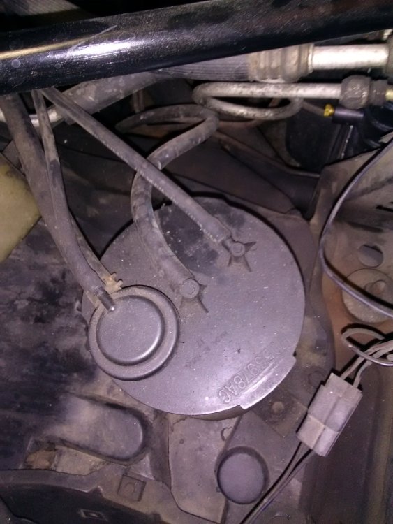

laurent90 Posted January 23 Report Share Posted January 23 bonjours qui peux me dire a quoi cela sers le retour essence passe par ce boitier les deux durite vienne carbu Quote Link to comment Share on other sites More sharing options...
Nico93 Posted January 23 Report Share Posted January 23 Salut C’est le canister qui récupère les vapeurs d’essence du réservoir si je ne m’abuse. STG 1 Quote Link to comment Share on other sites More sharing options...

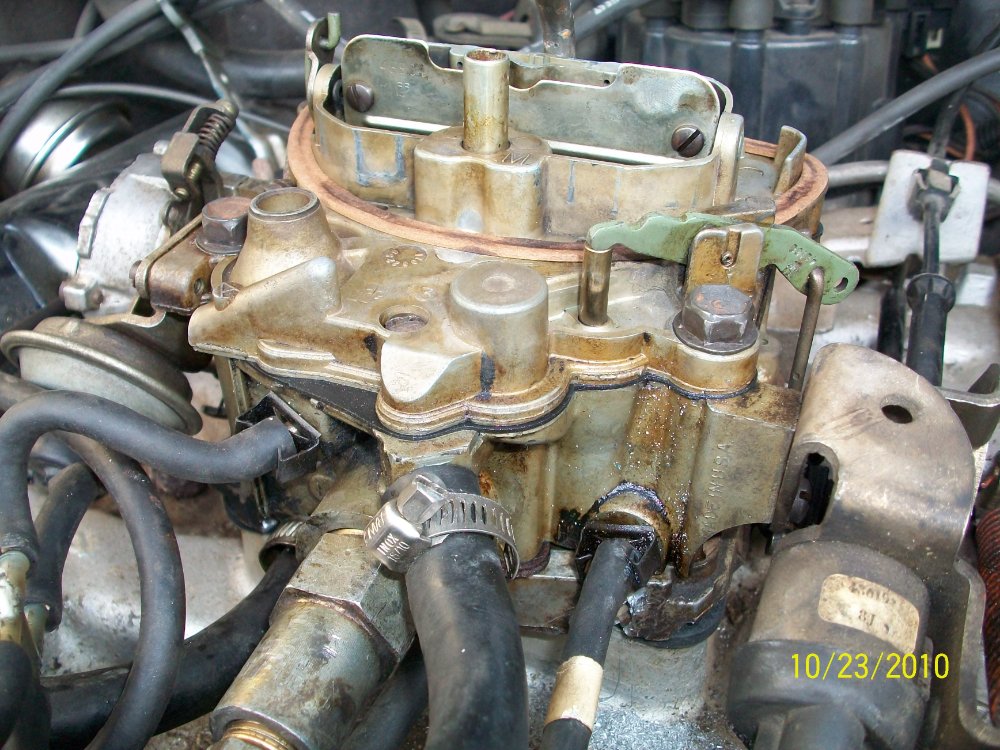

laurent90 Posted January 23 Author Report Share Posted January 23 je pense mettre pompe electrique je voudrez simplifier le raccord sur mont carbu rochester double cor quelqu un a deja fait ce genre de modif Quote Link to comment Share on other sites More sharing options...
bru301 Posted January 23 Report Share Posted January 23 Le canister c'est pas un retour vers le réservoir. Les vapeurs contenues dans le réservoir vont directement dans ce filtre et à chaque mise en route elles sont aspirées par le carbu pour y être brûlées. Mettre une pompe électrique ne change rien à ce système. Elle se place sur un longeron près du réservoir en utilisant le tuyau d'origine et il est bon de prévoir un régulateur de pression dans le compartiment moteur qui va se connecter entre l'arrivée de la pompe et le carbu et c'est tout. Quand à vouloir simplifier le raccord sur le carbu je ne vois pas comment faire vu que tu n'as qu'un seul tuyau pour alimenter la cuve. Difficile de faire plus simple... The Lion King 1 Quote Link to comment Share on other sites More sharing options...
The Lion King Posted January 23 Report Share Posted January 23 @bru301 a tout résumé. Quote Link to comment Share on other sites More sharing options...
laurent90 Posted January 23 Author Report Share Posted January 23 merci j ai vu que certaine pompe sont donne en basse pression pour carbu un regulateur est il quand meme necessaire sur le tuto au usa il n en mette pas Quote Link to comment Share on other sites More sharing options...
The Lion King Posted January 24 Report Share Posted January 24 C'est pas obligatoire, c'est juste la différence entre un boulot fait et un boulot bien fait Techniquement si ta pompe est en basse pression il y a peu de chance que ça pose un souci, le retour d'essence dans le réservoir se fait naturellement quand le moteur ne tourne pas. Quote Link to comment Share on other sites More sharing options...
