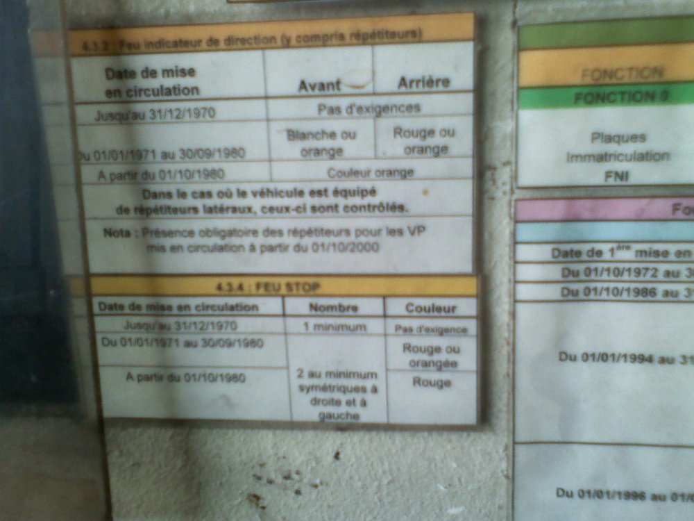

The Lion King Posted January 24 Report Share Posted January 24 J'avais fait une recherche sur les clignotants rouges: Quand à la plaque constructeur, il n'y en avait pas non plus sur mon oldsmobile. Jamais eu de contre visite avec ça! Faut oublier les norisko et les midas, hein. Si tu veux revenir en auvergne, je connais un bon gars... Quote Link to comment Share on other sites More sharing options...
greg38-74 Posted January 25 Report Share Posted January 25 Les clignos rouges sont admis (CGC ou CGN) jusqu'à une certaines années de mis en circulation, je ne me souviens plus laquelle... Mais le gars a normalement un registre ou ces infos sont renseignées. Il ne l'a peut-être pas regardé du tout car pas l'habitude passer des viellerie. Aussi, ma nova a toujours eu de noté comme défaut mineur "absence de numéro de chassis frappé à froid". La plaque sous le pare-brise ne compte pas car elle n'est pas frappé sur le chassis (et donc remplaçable). Cela est une défaut mineur cependant, donc pas de contre-visite. Quote Link to comment Share on other sites More sharing options...

Gilles Posted January 25 Report Share Posted January 25 Il y a 4 heures, greg38-74 a dit : Les clignos rouges sont admis (CGC ou CGN) jusqu'à une certaines années de mis en circulation, je ne me souviens plus laquelle Je ne crois pas; ceux de mon Tahoe de 96 sont rouges et personne ne m'a jamais rien dit; je crois que ce détail dépend du PV de réception de la DREAL: s'ils y figurent, le CT n'a rien à en dire. Pour ce qui est des numéros frappés, j'ai dû le faire sur le Tahoe (1996) , alors que le même contrôleur, plutôt sympa et chez qui je vais depuis 15 ans, m'a dit que leur absence ne pose aucun problème (1967). N'empêche, quand le contrôleur est un zélote obsessionnel, on peut aussi lui rappeler que nous sommes dans un monde concurrentiel. Comme le dit si bien @Nico93, le gars vient de s'asseoir sur 4 bagnoles. Quote Link to comment Share on other sites More sharing options...

FLYER34 Posted January 25 Report Share Posted January 25 il y a une heure, Nico93 a dit : Dans ce cas, quid des autres ct qu’elle a eu? Y a que lui qui ferait son job ? Pour la plaque de châssis/frappe à froid, c’est arrivé avec une des dernières évolutions du CT. Pour les clignotants rouges, c’est selon l’humeur du moment.... si tu ne peux prouver qu’elle a obtenu une dérogation lors de la RTI. il y a une heure, Nico93 a dit : Ou alors c’est un casse b*rnes de première ? +1 Quote Link to comment Share on other sites More sharing options...

kalamyté Posted January 26 Report Share Posted January 26 salut salut !! petit mot d'un contrôleur technique 😉 j'ai mis en pièces jointes les instructions techniques relatives au contrôle de la faf , de la plaque constructeur et des clignotants. En page 11 et 12 de l'it F0 tu trouvera la faf et la plaque . En page 12 et 26 les infos pour le clignotant ^^ Donc si ton vhl a moins de 30 ans et qu'il n'es pas "collection" IT VL F0I-IDENTIFICATION-210428.pdf IT VL F0I-IDENTIFICATION-210428.pdf EDIT je m'as trompé ^^ pour les clignotants c'est la ^^ IT VL F4F-ECLAIRAGE-20220117.pdf Quote Link to comment Share on other sites More sharing options...
