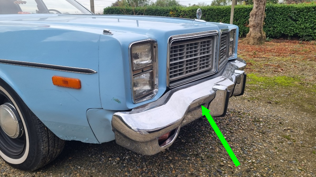

The Lion King Posté(e) le 3 novembre 2025 Signaler Posté(e) le 3 novembre 2025 Le 30/10/2025 à 19:32, Cal3b a dit : Qu'est-ce que tu as eut ?? Le 30/10/2025 à 20:12, sebastien 01 a dit : Ça fait beaucoup en une semaine , qu'est ce qu'il t'es passer pour ton cas ? C'était en 2019, j'ai reculé dans une borne à incendie qui était dans l'angle mort de mon rétroviseur. La borne a pris cher aussi d'ailleurs. Le pare choc était tellement tordu qu'il a fallu qu'on le découpe pour le ressouder. Quand aux ailes et à la portière, tout était bousillé. J'ai fait comme toi et j'ai profité du massacre pour dérouiller les bas des ailes. Cal3b et sebastien 01 2 Citer
sebastien 01 Posté(e) le 3 novembre 2025 Auteur Signaler Posté(e) le 3 novembre 2025 Il y a 2 heures, The Lion King a dit : C'était en 2019, j'ai reculé dans une borne à incendie qui était dans l'angle mort de mon rétroviseur. La borne a pris cher aussi d'ailleurs. Le pare choc était tellement tordu qu'il a fallu qu'on le découpe pour le ressouder. Quand aux ailes et à la portière, tout était bousillé. J'ai fait comme toi et j'ai profité du massacre pour dérouiller les bas des ailes. A d'accord j'ai cru que tu avait fait ça récemment , c'est pas de bol en tout cas . Et ça passe tellement vite que quand on ce rend compte de l'accrochage , on a abîmé plus d'un mètres du coté de la voiture . Mon pare-choc avant est tordu aussi ( ce pare-choc était niquel , il n'a jamais eu de coup depuis 1978 ) et pour le redresser un collègue carrossier ma dit de me mettre devant un arbre , d'accrocher le bas du pare-choc , de reculer avec la Dodge , puis ensuite de mettre une cale contre l'arbre et le pare-choc et d'avancer avec la Dodge . Personnellement je n'y crois pas , quand je vois celui de la Buick que j'ai essayer de redresser avec une presse hydraulique de plusieurs tonnes et que ça y a quasiment rien fait ( ça fait ressort ) , je doute fort que cela fonctionne pour la Dodge . Je pensais plutôt emmener le pare-choc chez un carrossier pour lui faire faire un marbre . Vous en pensez quoi ? Citer
The Lion King Posté(e) le 3 novembre 2025 Signaler Posté(e) le 3 novembre 2025 J'en pense que si ton pare choc est foutu comme le mien l'était (et celui de l'olds avant lui), il est en deux parties: une partie rigide, la traverse, qui est en acier, et une partie chromée, qui elle est plus fine, plus souple. Les deux parties sont vissées ou rivetées à l'aide de boulons ou de rivets à têtes plates chromées, visibles ici: EN général accessible par l'arrière. Il peut aussi y en avoir derrière les bumpers guards (boudins en caoutchouc). Il faut les enlever et séparer les deux. Ensuite, tu verras que ta partie chromée est très souple, trop souple même: il est assez facile de la tordre. Le problème, ce sera de la remettre droite. Là, effectivement, soit c'est marbre (mais avec un PC tout bizarre de base, c'est long), soit c'est à l'ancienne: découpe du PC à l'endroit ou c'est tordu pour "soulager", puis remise droite, et soudure sur la partie arrière (c'est de l'acier). Evidemment, le chrome va un peu morfler, mais rien d'irrémédiable, avec un coup de peinture chromé, ça se voit, mais c'est pas choquant. Pour la partie ferraille de la traverse, rien à faire: tu vas devoir y passer sous presse, pour un résultat en demi teinte. Je serai toi, je ferai comme j'ai fait avec le Ford: soudure d'une "patte" de rattrapage en triangle dessus pour fixer le boulon, et maintenir la rigidité de l'ensemble. Pas classe, mais efficace, et invisible. Mais tu verras bien une fois que tu auras séparé les deux morceaux. Et accessoirement, il te faudra peut être repousser le vérin d'absorbtion du PC si il a été touché. sebastien 01 1 Citer
sebastien 01 Posté(e) le 3 novembre 2025 Auteur Signaler Posté(e) le 3 novembre 2025 Il y a 2 heures, The Lion King a dit : J'en pense que si ton pare choc est foutu comme le mien l'était (et celui de l'olds avant lui), il est en deux parties: une partie rigide, la traverse, qui est en acier, et une partie chromée, qui elle est plus fine, plus souple. Les deux parties sont vissées ou rivetées à l'aide de boulons ou de rivets à têtes plates chromées, visibles ici: EN général accessible par l'arrière. Il peut aussi y en avoir derrière les bumpers guards (boudins en caoutchouc). Il faut les enlever et séparer les deux. Ensuite, tu verras que ta partie chromée est très souple, trop souple même: il est assez facile de la tordre. Le problème, ce sera de la remettre droite. Là, effectivement, soit c'est marbre (mais avec un PC tout bizarre de base, c'est long), soit c'est à l'ancienne: découpe du PC à l'endroit ou c'est tordu pour "soulager", puis remise droite, et soudure sur la partie arrière (c'est de l'acier). Evidemment, le chrome va un peu morfler, mais rien d'irrémédiable, avec un coup de peinture chromé, ça se voit, mais c'est pas choquant. Pour la partie ferraille de la traverse, rien à faire: tu vas devoir y passer sous presse, pour un résultat en demi teinte. Je serai toi, je ferai comme j'ai fait avec le Ford: soudure d'une "patte" de rattrapage en triangle dessus pour fixer le boulon, et maintenir la rigidité de l'ensemble. Pas classe, mais efficace, et invisible. Mais tu verras bien une fois que tu auras séparé les deux morceaux. Et accessoirement, il te faudra peut être repousser le vérin d'absorbtion du PC si il a été touché. Merci pour tous ces renseignements , pour l'instant je m'occupe des ailes avant et quand elles seront terminé je m'occuperai du pare-choc . Je ne sais pas encore comment c'est fait derrière le pare-choc , je n'ai pas regarder . Par contre oui le vérin absorbeur de choc a du prendre un coup parce qu’il a était tirais vers l’extérieur alors qu'il est conçu pour être comprimé . Je verrai ça au démontage , merci pour les renseignements , j’espère ne pas avoir besoin moi aussi de découper le pare-choc mais si je n'ai pas le choix . Citer
