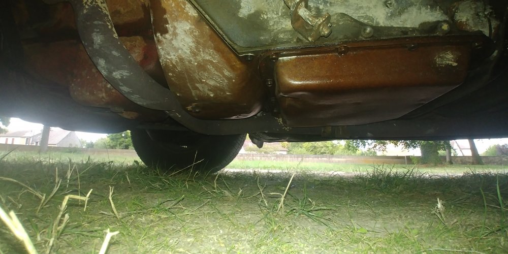

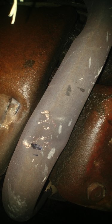

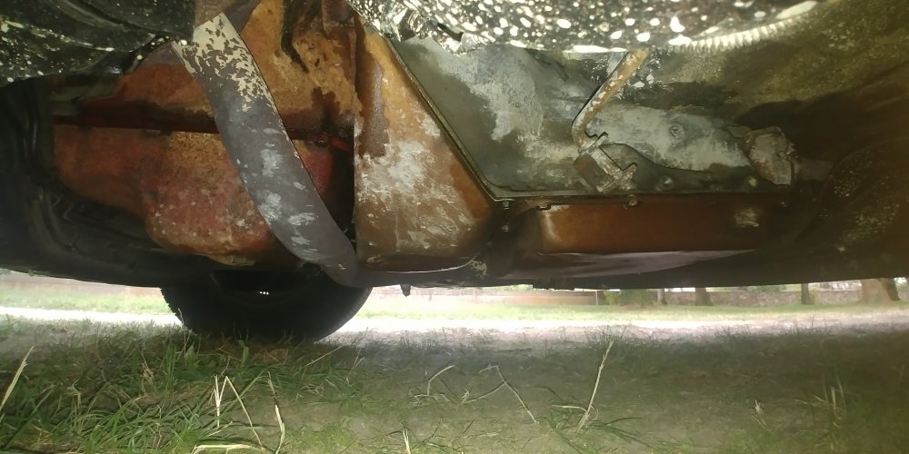

EliottChoco Posté(e) le 30 août 2019 Signaler Posté(e) le 30 août 2019 Salut !! Pas de panique c'est bien moins grave que ce que je laisse paraitre dans le titre. Comme certains le savent ici peut être, je sors de deux jours de tournage avec la buick, qui c'est d'ailleurs extrêmement bien passé. J'ai néanmoins fiat une petite bêtise. Lors d'un déplacement on était six dedans, la voiture est basse, petit chemin, cailloux, boum. J'ai vraiment pas été malin. J'ai bosselé mon carter qui suinte très très très très légèrement. Et j'ai légèrement abimé un tronçon de la ligne d'échappement, la voiture à un petit bruit d'aspi sympas ahha. J'entame des recherches de mon côté mais je me permets de faire ce poste pour peut être recueillir quelques conseils. JE vous mets des photos demain titi71 1 Citer
Phil Posté(e) le 30 août 2019 Signaler Posté(e) le 30 août 2019 A priori un carter moteur en tôle, ça se répare facilement, soit par soudage, soit à l'époxy. Mais pour ça il vaut mieux le déposer, et c'est là que tu vas t'amuser. Selon que la traverse est démontable ou pas, il peut être nécessaire de démonter pas mal de choses (barre de direction, supports moteur...) et de lever le moteur suffisamment haut pour avoir la place de sortir le carter. Notamment, la crépine de pompe à huile va gêner fortement la sortie du carter. Si tu t'amuses à forcer en la tordant un peu et en te disant que c'est pas bien grave, dans un mois on va avoir un nouveau post "j'ai tout cassé" et là tu ne vas pas rire du tout quand on t'aura expliqué. Pour l'échappement, sans voir les photos de ce qui a râpé on ne peut pas dire grand chose, à part qu'un gros pétassage de mr2 au Gun Gum, ça veut souvent dire des heures et des heures de supplément à pétasser le pétassage, tout ça pour finir par un échappement neuf. Et un vrai échappement neuf qui ne fait pas de bruit (pas un truc à péter les tympans en 100 bornes) ça coûte des sous à acheter, à faire venir des US et à faire installer par quelqu'un qui sait, pas le pote Régis qui va le monter que ça va fuir autant que le vieux. HAGUYGOU et EliottChoco 1 1 Citer
EliottChoco Posté(e) le 31 août 2019 Auteur Signaler Posté(e) le 31 août 2019 Salut et merci pour cette super réponse. Je mets la voiture au dessus d'une fausse demain mais j'ai réussi à prendre quelques photos. Je m'apperçoies que je me suis pas raté du coup. J'ai tapé le carter l'échappement et le carter de boite? Enfin je crois que c'est ça, je vais rechercher. En attendant je vous mets les photos. La voiture se comporte normalement, hormis le fait que j'ai une fuite de liquide de refroidissement mais qui est apparut avant. Bref moi qui pensais ne pas avoir grand chose à faire, je suis servis aha. Citer
sebastien 01 Posté(e) le 31 août 2019 Signaler Posté(e) le 31 août 2019 Sur les photos on dirait que c'est plutôt le carter du convertisseur qui est abimé et le carter de boite aussi . Je n'ais pas l'impression que le carter moteur a était toucher , tu as donc de la chance si c'est le cas Citer
The Lion King Posté(e) le 31 août 2019 Signaler Posté(e) le 31 août 2019 Ha ouais belle performance Carte boite, converto et moteur, bref toute la ligne de transmission. Coup de bol que tu ai encore le carter du convertisseur, sinon bonjour les dégâts Pas le choix: démontage, débosselage au marteau, remontage avec joints neufs. Avant que tu poses la question, la boite n'a pas de vis de vidange, tu déposes le carter et l'huile te tombera dessus. Prévois une crépine et son joint pour les deux (moteur et boite). Et 10 litres d'ATF2 pour la boite. Pour l'échappement, je ne sais pas si la tache noire c'est un trou ou de l'huile. Si c'est un trou c'est un peu gros pour être rebouché à la gun gum mais tu peux essayer. Le mieux serait de souder un bout de tole dessus. Check aussi ta ligne complète d'échappement, les colliers ont peut êre dégusté aussi Sans parler d'un check des lignes de freins, je ne sais pas où elles passent EliottChoco 1 Citer
EliottChoco Posté(e) le 31 août 2019 Auteur Signaler Posté(e) le 31 août 2019 Je fais un panier avec les joints, vous pourrez me confirmer si j'ai bon? Citer
