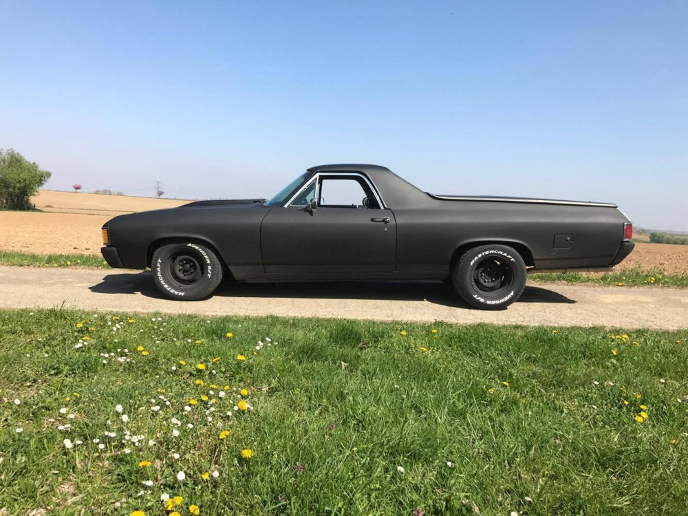

Sushitronic Posté(e) le 5 mars 2018 Signaler Partager Posté(e) le 5 mars 2018 Salut a tous, Je dois changer les pneus de ma nouvelle Camaro. Je cherche une solution efficace et esthétique en dessous de 400 roros en gros. Si vous avez des plans, des marques favorites... Les pneus en question 215/65R15 95T Quelques questions: - Les cooper cobra radial GT, bien ou pas ? J'ai lu de tout à ce sujet et sur ce forum aussi... Mais voilà, parce que avec les écritures en blanc y'en à pas des masses chez nous, dans un tarifs raisonnable j'entends... Sinon je me tâte à partir sur des Firestone (j'ai devis assez interressant) par exemple avec un coup de peinture à maquette, vernis et beaucoup de patience... il parait que ça marche bien sur les parties choisie. Quoiqu'il en soit sans être psychorigide j'avoue qu'une marque américaine ça serait pas mal, mais des Hankook, kumho etc pourquoi pas si on allie performance, style et prix... bref je suis dans la glue du caoutchouc là... - Question largeur de pneu, différence arrière avant, c'est légal ou pas ? Pertinent mis à par le style ? Jusqu'à quelle largeur ça passe sur des jantes d'origine ? Merci Citer Lien vers le commentaire Partager sur d’autres sites Plus d'options de partage...

Gilles Posté(e) le 5 mars 2018 Signaler Partager Posté(e) le 5 mars 2018 Plus grand, faut voir. Le point de départ est la largeur de tes jantes. Si comme je le pense tu es en 7 pouces, tu devrais pouvoir monter en 235/60-15. A 0,4% près, c'est le diamètre d'origine, ce sera plus beau, et c'était une option d'époque, donc Ras au contrôle technique. Y a plus qu' à regarder pour trouver 4 bf goodrich radial t/a ... mais ce sera plus que 400 boules.. Citer Lien vers le commentaire Partager sur d’autres sites Plus d'options de partage...
Sushitronic Posté(e) le 6 mars 2018 Auteur Signaler Partager Posté(e) le 6 mars 2018 Merci les gars pour vos réponses. Le flanc blanc c'est un peu trop retro, je cherche juste les écritures blanche. la largeur ne doit pas changer grand chose tant que la taille reste la même non ? Citer Lien vers le commentaire Partager sur d’autres sites Plus d'options de partage...
Phil Posté(e) le 6 mars 2018 Signaler Partager Posté(e) le 6 mars 2018 il y a 4 minutes, Sushitronic a dit : la largeur ne doit pas changer grand chose tant que la taille reste la même non ? La hauteur et la largeur sont proportionnelles. La taille, c'est justement le coefficient de proportionnalité (en %) . Donc, si tu augmentes la largeur, il faut diminuer la taille pour avoir la même hauteur (et un compteur juste). Citer Lien vers le commentaire Partager sur d’autres sites Plus d'options de partage...
Gilles Posté(e) le 6 mars 2018 Signaler Partager Posté(e) le 6 mars 2018 On l'a déjà dit à peu près 75 fois, mais bon: soit un pneu de 215/65R15 95T. 215 = largeur en mm de la bande de roulement 65 = hauteur du flanc du pneu, exprimée en pourcentage de la largeur 15 = diamètre de la jante R = structure radiale 95 indice de charge, dans ce cas = 690 kg par pneu. Tu dois choisir AU MOINS cet indice là. (cf. https://www.google.fr/url?sa=t&rct=j&q=&esrc=s&source=web&cd=4&cad=rja&uact=8&ved=0ahUKEwjR9L7dnNfZAhVMDMAKHQq_DncQFghjMAM&url=http%3A%2F%2Fwww.tnpf.fr%2Fpdf%2Fdivers%2Find_charge.pdf&usg=AOvVaw2erq5SAxN2qlcOD2xTHDO9 ) T = indice de vitesse, dans ton cas, 190 km/h, (cf. https://www.google.fr/url?sa=t&rct=j&q=&esrc=s&source=web&cd=1&cad=rja&uact=8&ved=0ahUKEwiOtZ6andfZAhUlAsAKHSrdC_MQFgg5MAA&url=http%3A%2F%2Fwww.tnpf.fr%2Fpdf%2Fdivers%2Fcode_vitesse.pdf&usg=AOvVaw2zP7MzCnHfufiBrCh8kH0l pour trouver le diamètre d'un pneu, dans le même exemple: Rappel: un pouce = 2.54 cm diamètre jante en cm + hauteur de flanc x2,en cm, soit: 15 x 2.54 = 38.1 cm + (21.5 x 0.65 x2) = 27.95 cm = 66.05 cm Les 235/60 que je te recommande font 25mm de plus que les 215, soit un pouillème d'erreur probable au compteur. Et j'en ai déja eu. Verdict: bien mieux que les Cooper Cobra (qui sont jolis à regarder, ça s'arrête là), beaucoup moins biens que n'importe quel européen de qualité, surtout sur le mouillé.. Si vraiment tu veux un lettrage blanc, regarde aussi les "général grabber " (vendus soi-disant pour les 4x4, mais peu importe), ils ne sont pas chers, pour ce prix, tu peux en burner une paire par mois!! Ou bien, si tu veux de la vraie belle came, des Pirelli P600, avec lesquels tu pourra vraiment profiter de la tenue de route de la Z. Mais ils n'ont pas les lettres et sont plus chers. Faut choisir. Citer Lien vers le commentaire Partager sur d’autres sites Plus d'options de partage...
