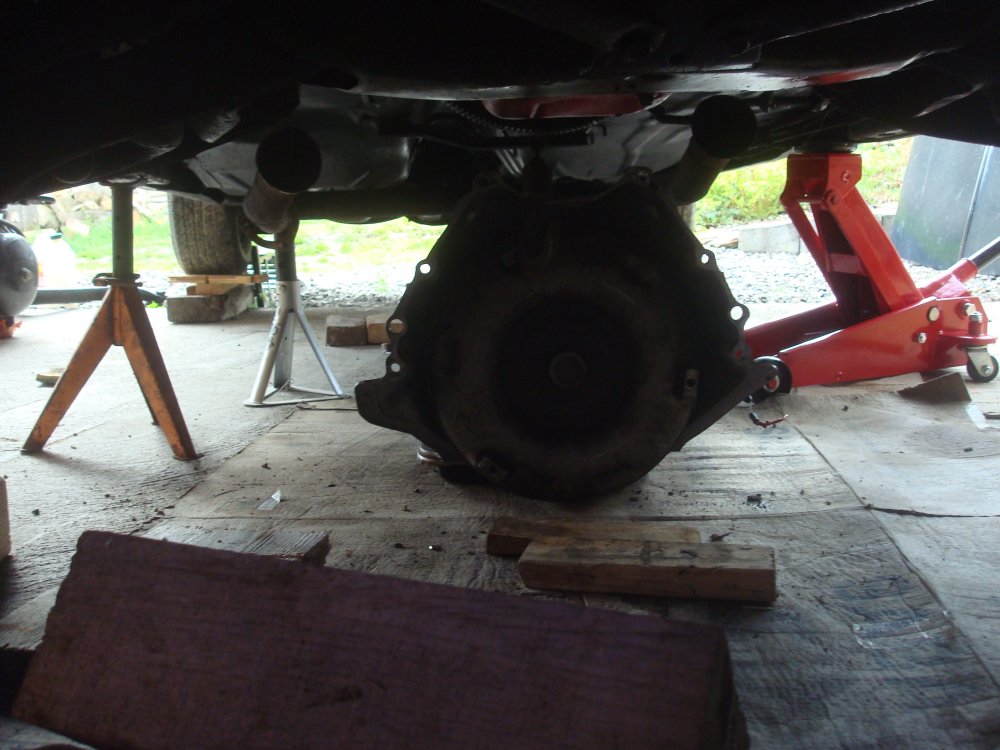

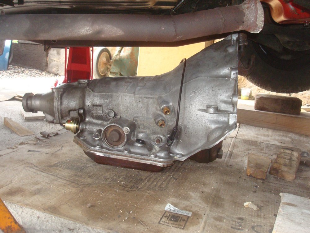

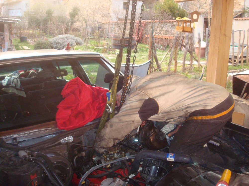

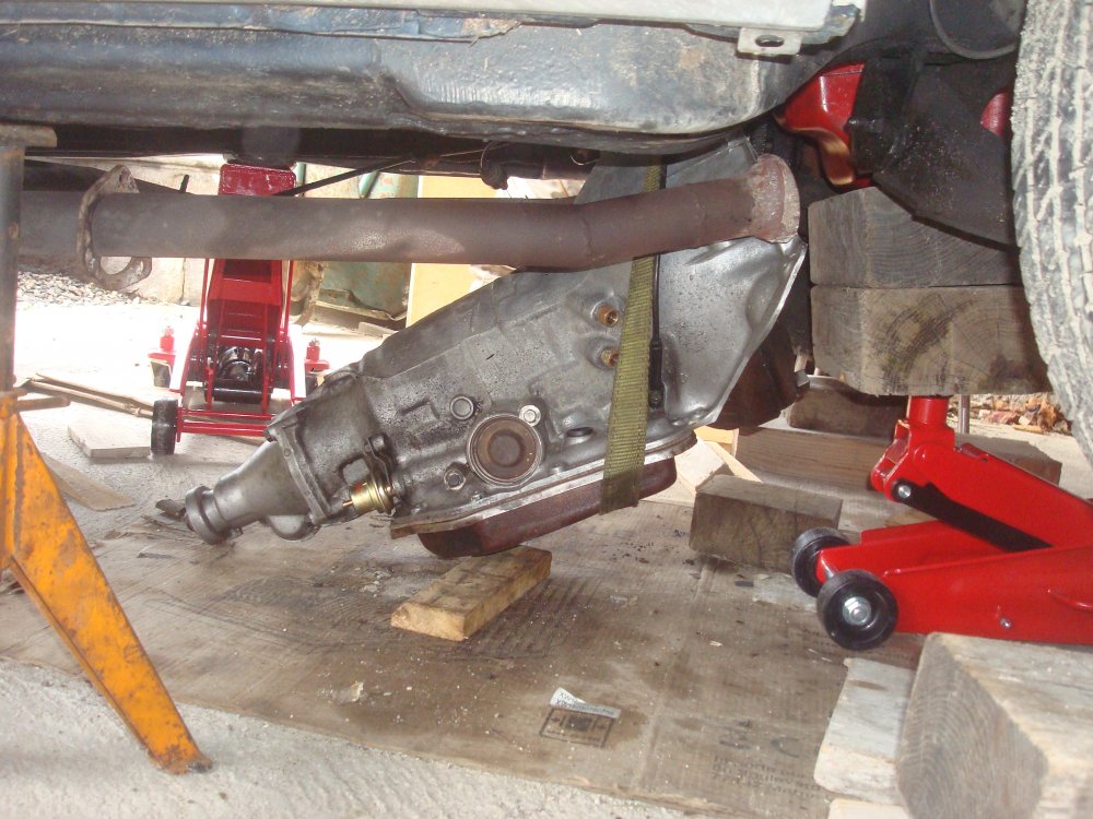

The Lion King Posté(e) le 6 janvier 2018 Auteur Signaler Partager Posté(e) le 6 janvier 2018 Et boum! La boite est par terre! Pas de difficultés particulières, si ce n'est d'aller chercher ces satanés boulons de fixation entre la boite et le moteur. Par contre, qu'est ce que c'est lourd! J'ai accusé le coup quand je me la suis prise sur le bras... Repérage du pont: Sortie de l'arbre et de la traverse Soutènement de la boite et du moteur Démontage des boulons "Mexican Staïlle" Boite dehors! Flexplate Citer Lien vers le commentaire Partager sur d’autres sites Plus d'options de partage...
Alexandre Kachler Posté(e) le 6 janvier 2018 Signaler Partager Posté(e) le 6 janvier 2018 beau boulot, le plus chiant est fait Citer Lien vers le commentaire Partager sur d’autres sites Plus d'options de partage...
Moriss Posté(e) le 6 janvier 2018 Signaler Partager Posté(e) le 6 janvier 2018 bien joué ! on voit des traces d'huiles sur la pompe allez un coup de propre et on ouvre tout ça ! Citer Lien vers le commentaire Partager sur d’autres sites Plus d'options de partage...
French Riviera Posté(e) le 6 janvier 2018 Signaler Partager Posté(e) le 6 janvier 2018 il y a 42 minutes, Alexandre Kachler a dit : beau boulot, le plus chiant est fait A ben non! la remise en place c'est autre chose !! Citer Lien vers le commentaire Partager sur d’autres sites Plus d'options de partage...

The Lion King Posté(e) le 6 janvier 2018 Auteur Signaler Partager Posté(e) le 6 janvier 2018 Il y a 1 heure, Alexandre Kachler a dit : beau boulot, le plus chiant est fait Ouais, enfin disons qu'une partie chiante est faite Mais merci! Il y a 1 heure, Moriss a dit : bien joué ! on voit des traces d'huiles sur la pompe allez un coup de propre et on ouvre tout ça ! Samedi prochain merci!! il y a une heure, French Riviera a dit : A ben non! la remise en place c'est autre chose !! Voilà... il y a 44 minutes, STG a dit : Tu avais repeint le moteur en orange GM. ???? Non, en rouge restom. Pourquoi? Citer Lien vers le commentaire Partager sur d’autres sites Plus d'options de partage...

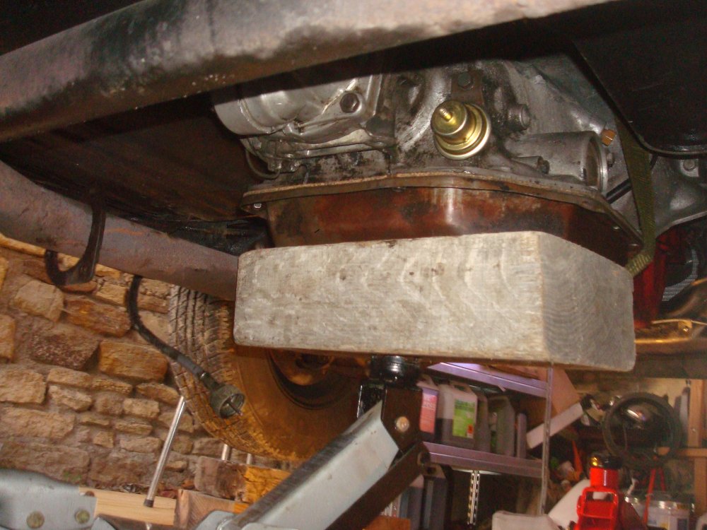

Alban42800 Posté(e) le 7 janvier 2018 Signaler Partager Posté(e) le 7 janvier 2018 Good job, t'as fait le plus facile Pour les boulons boite/moteur il faut laisser descendre un peu la queue de boite pour incliner l'ensemble et utiliser un bon mètre de rallonges + cardan +douille + cliquet. T'as bien laissé une cale sous le moteur pour le soutenir ? Le remontage est sympa aussi, avec ton petit cric c'est impossible tout seul et difficile à deux. Au remontage emboite le convertisseur sur la boite avant de commencer à la lever. Citer Lien vers le commentaire Partager sur d’autres sites Plus d'options de partage...

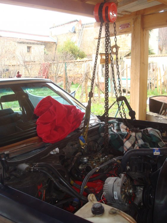

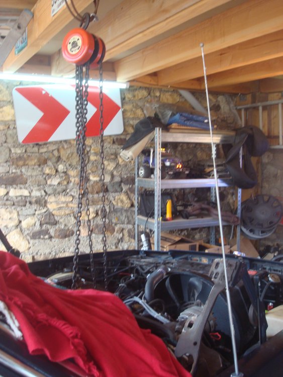

The Lion King Posté(e) le 7 janvier 2018 Auteur Signaler Partager Posté(e) le 7 janvier 2018 Le remontage se fera avec un palan On enlèvera le capot. Oui, le moteur est soutenu! Citer Lien vers le commentaire Partager sur d’autres sites Plus d'options de partage...
The Lion King Posté(e) le 31 mars 2018 Auteur Signaler Partager Posté(e) le 31 mars 2018 Bonsoir à tous! Voilà, il est minuit et demie, je viens de finir de manger. Et de finir de remonter ma boite... A priori tout s'est bien passé, les galères habituelles. En tout, un peu plus de 8 heures de remontage à deux. Il me reste encore le démarreur et l'échappement à réinstaller avant de faire le... test. Heureusement que j'ai dépensé mes forces aujourd'hui, sans quoi je ne dormirai pas... Stay tuned! Gilles 1 Citer Lien vers le commentaire Partager sur d’autres sites Plus d'options de partage...
