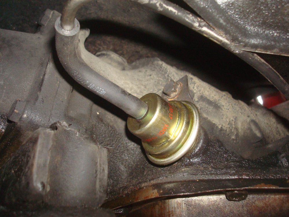

Elle me l'a refait ce midi alors que j'étais en train de doubler un camion. Pas glop: perte de puissance et impossibilité de rétrograder.
Maintenant, ça le fait même sur le plat, à grande vitesse (pas de soucis en ville). J'ai fait une vidéo, on ne se rends pas compte des accélérations-freinages, mais le compte-tour, lui, montre bien ce qu'elle fait. Elle tente de rétrograder la seconde (alors que je ne suis pas pied au plancher).
SVP, jetez un oeil à cette vidéo! Dites moi ce que vous en pensez.
Je vais changer le modulator ce midi pour voir si il y a du mieux, mais je démonte de toute façon la boite ce weekend. C'est devenu trop dangereux de rouler avec elle.
