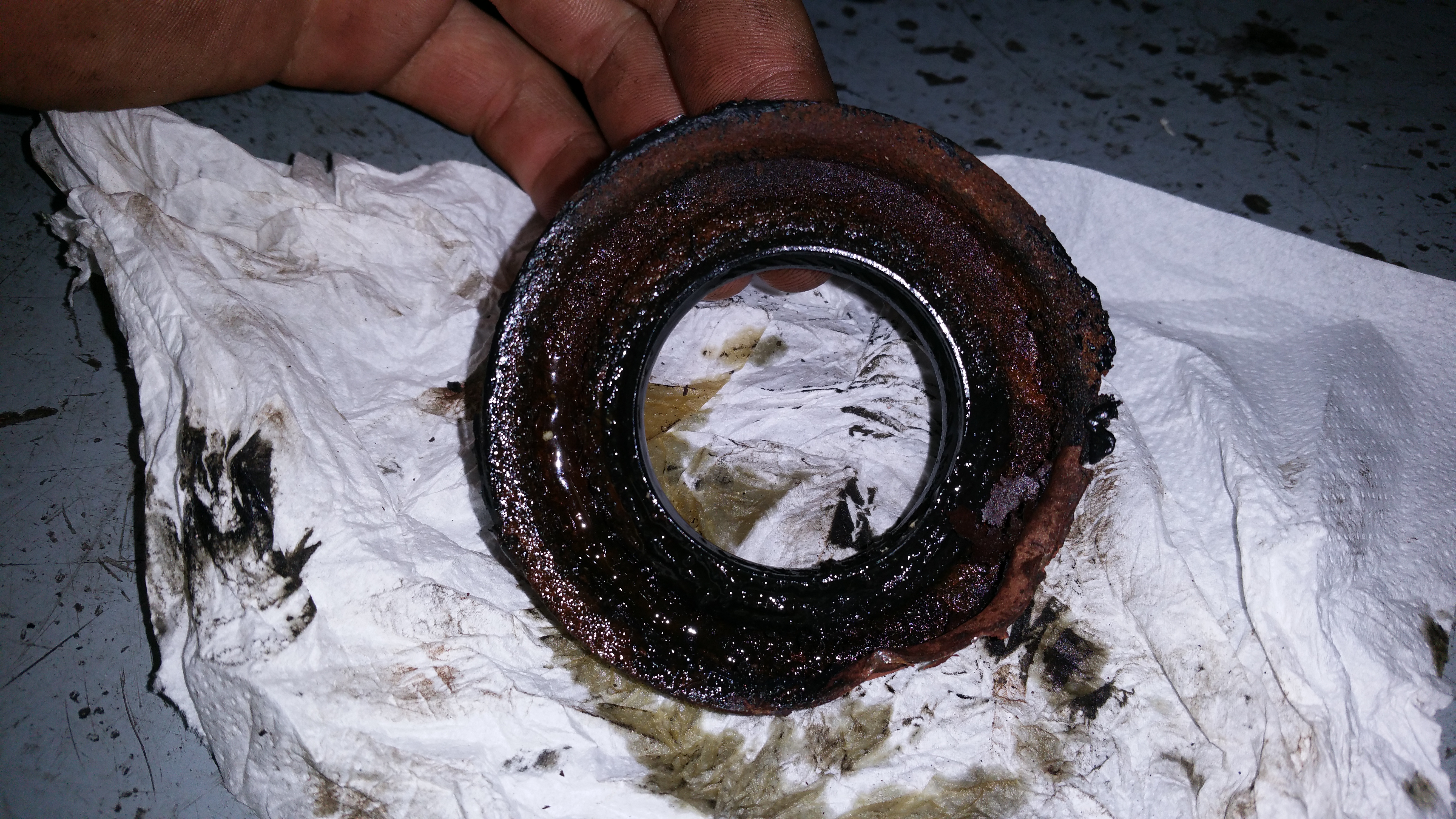

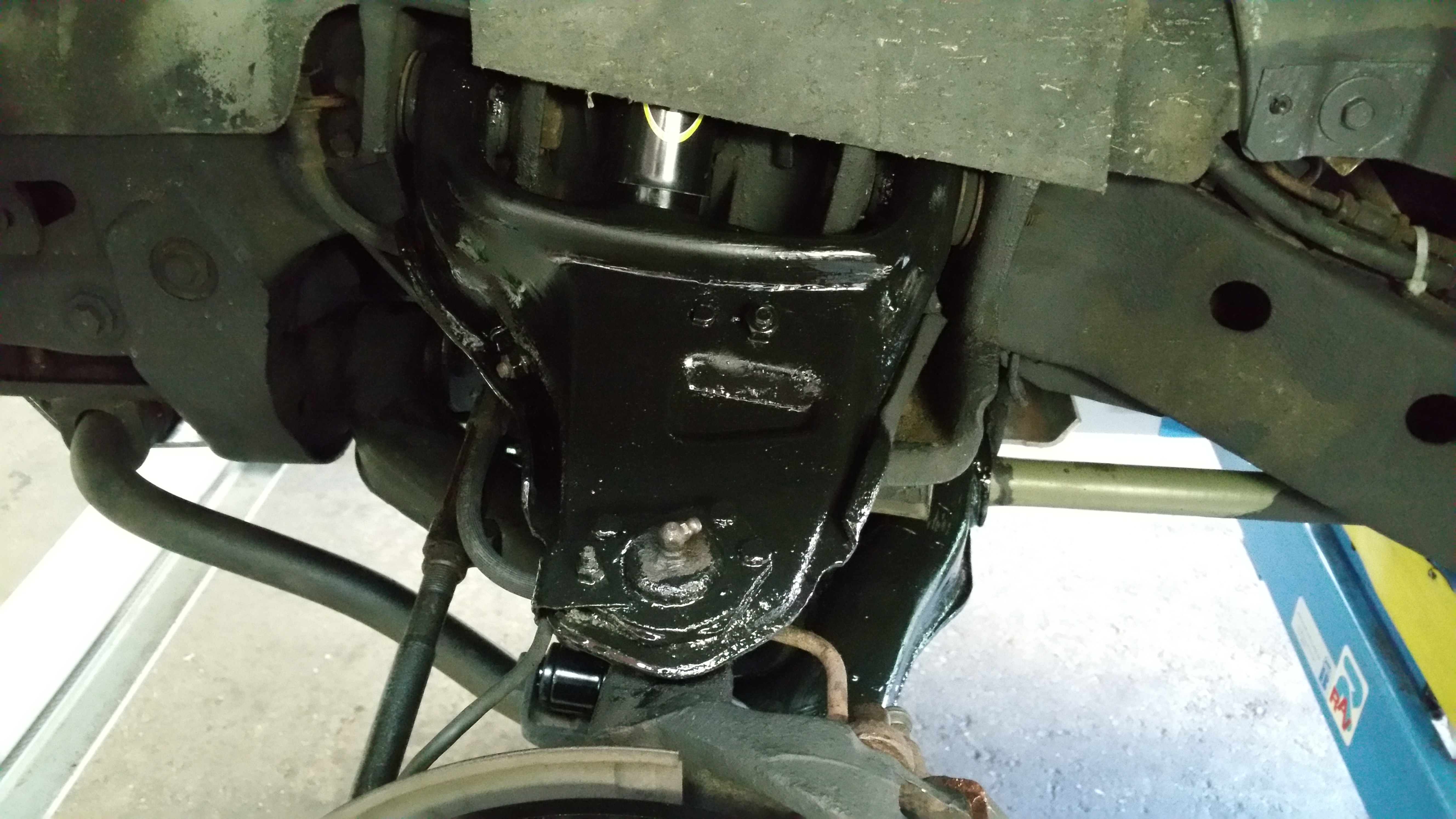

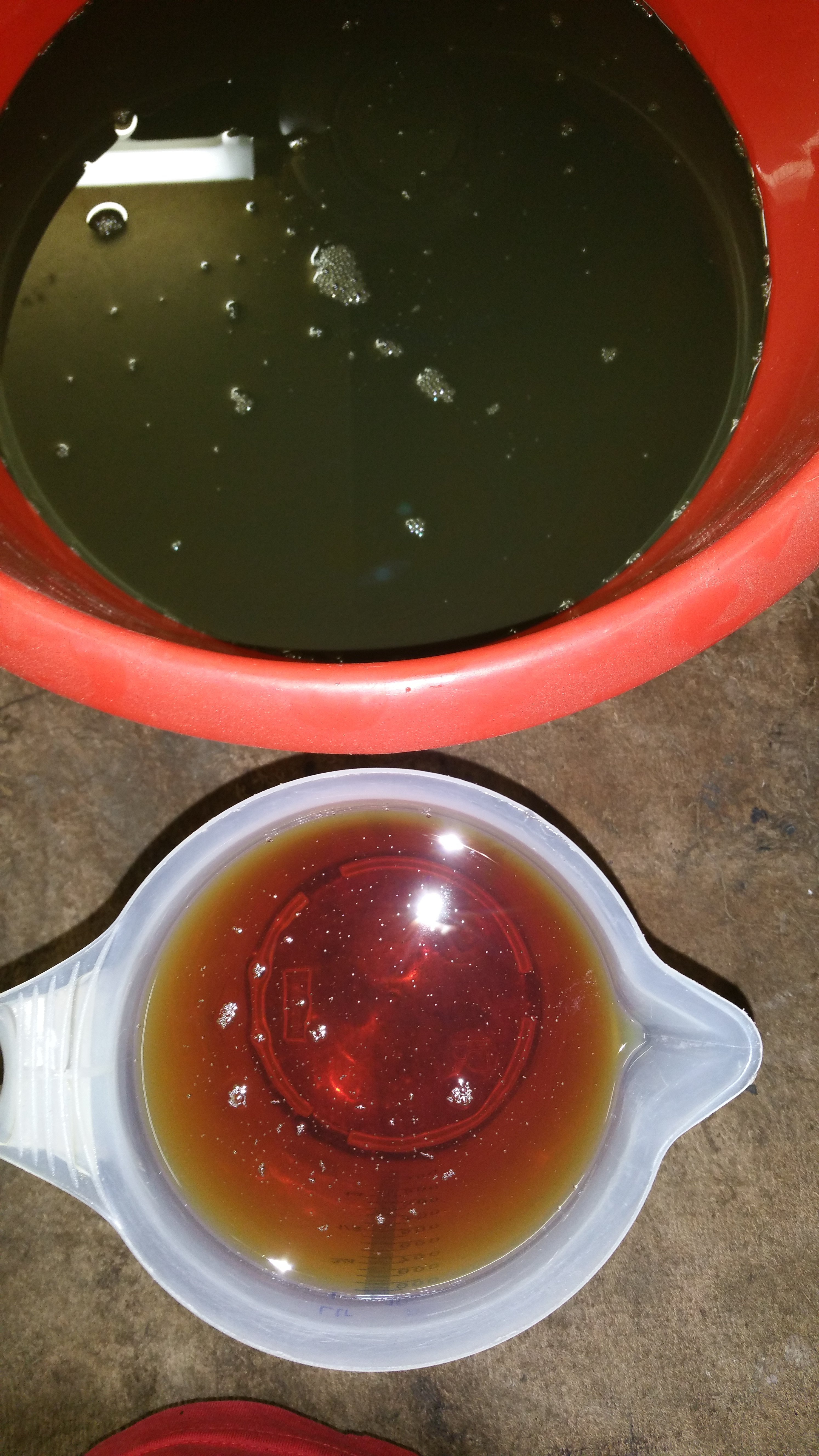

Bon ben ouerke inne prograisse! :fete: Petite plage de libre du lift jusqu'à lundi soir, il n'en fallait pas plus, plop': :superhero:

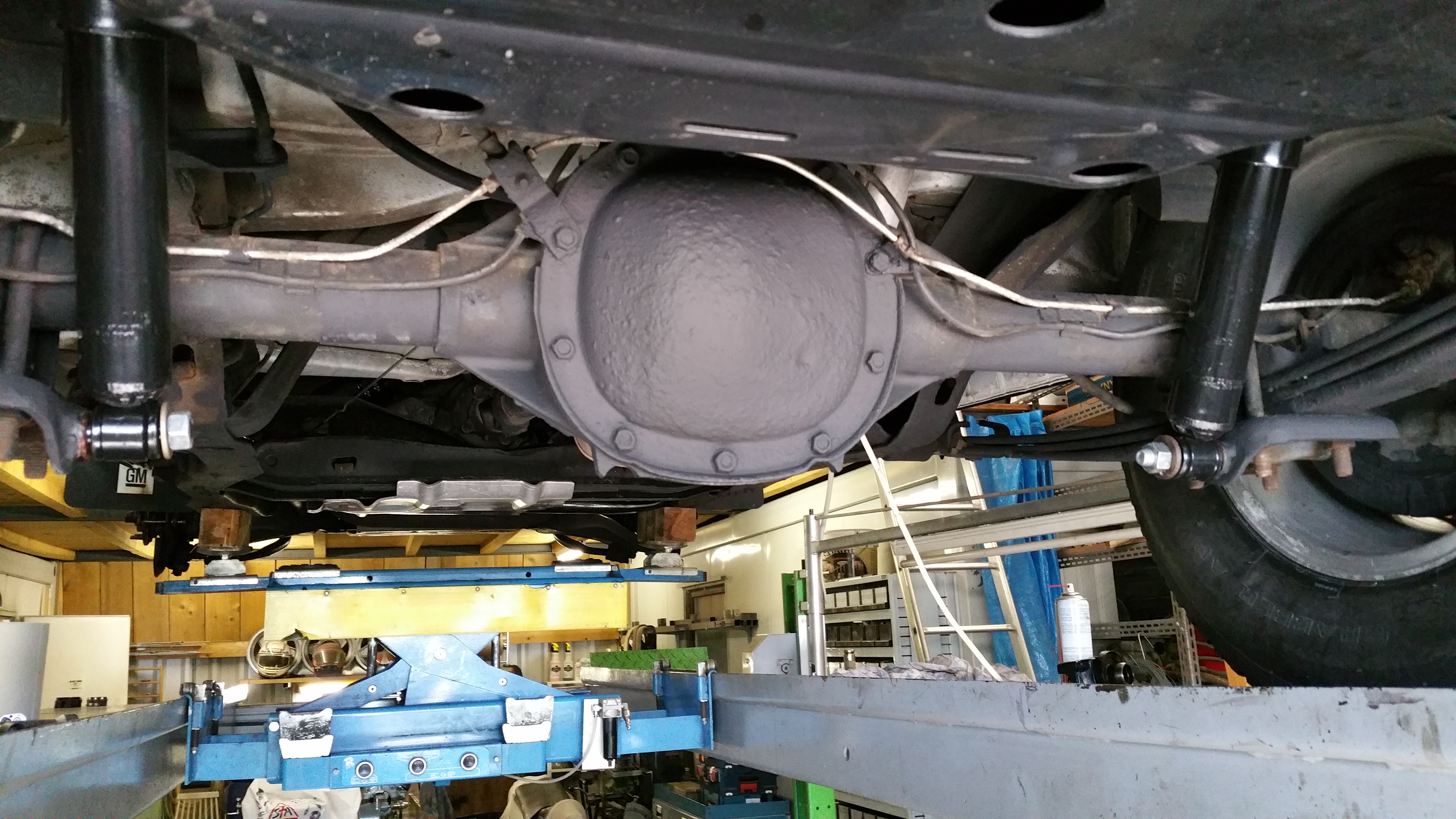

Pour une fois timing parfait, avec moi c'est rare. J'ai démonté ce matin, les pièces sont arrivées à la baraque à 14h30, lundi matin je remonte, lundi soir je roule! :megatop:
Donc au programme...pont avant: beurk!
Pont arrière? Ben beurk aussi.

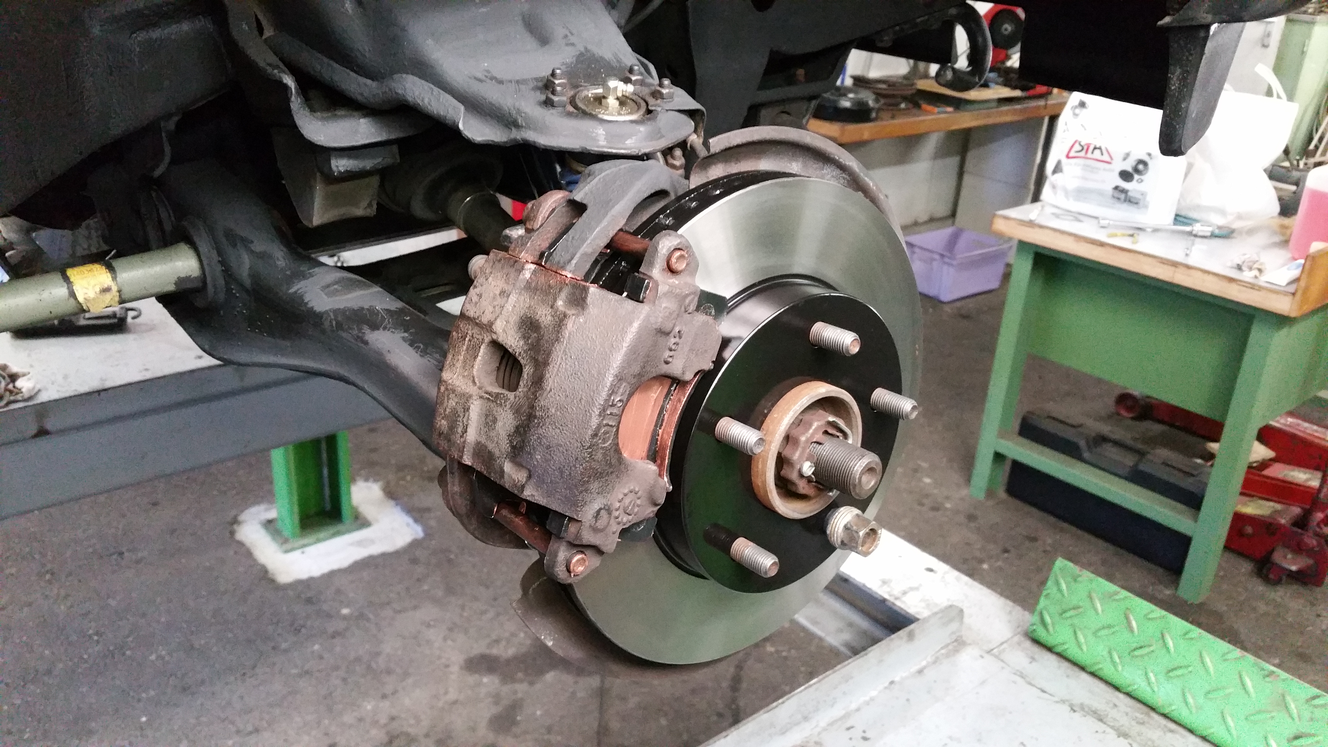

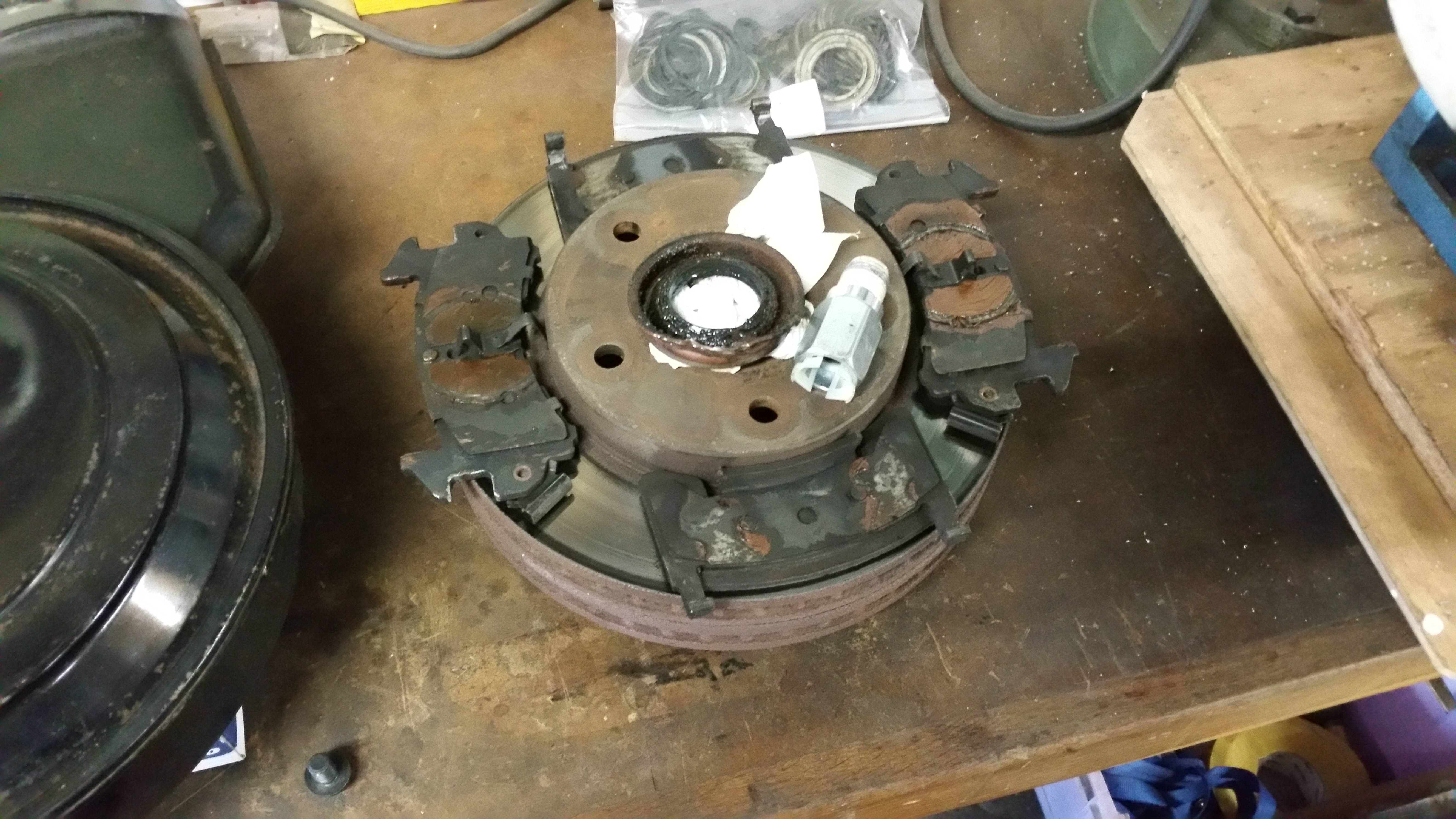

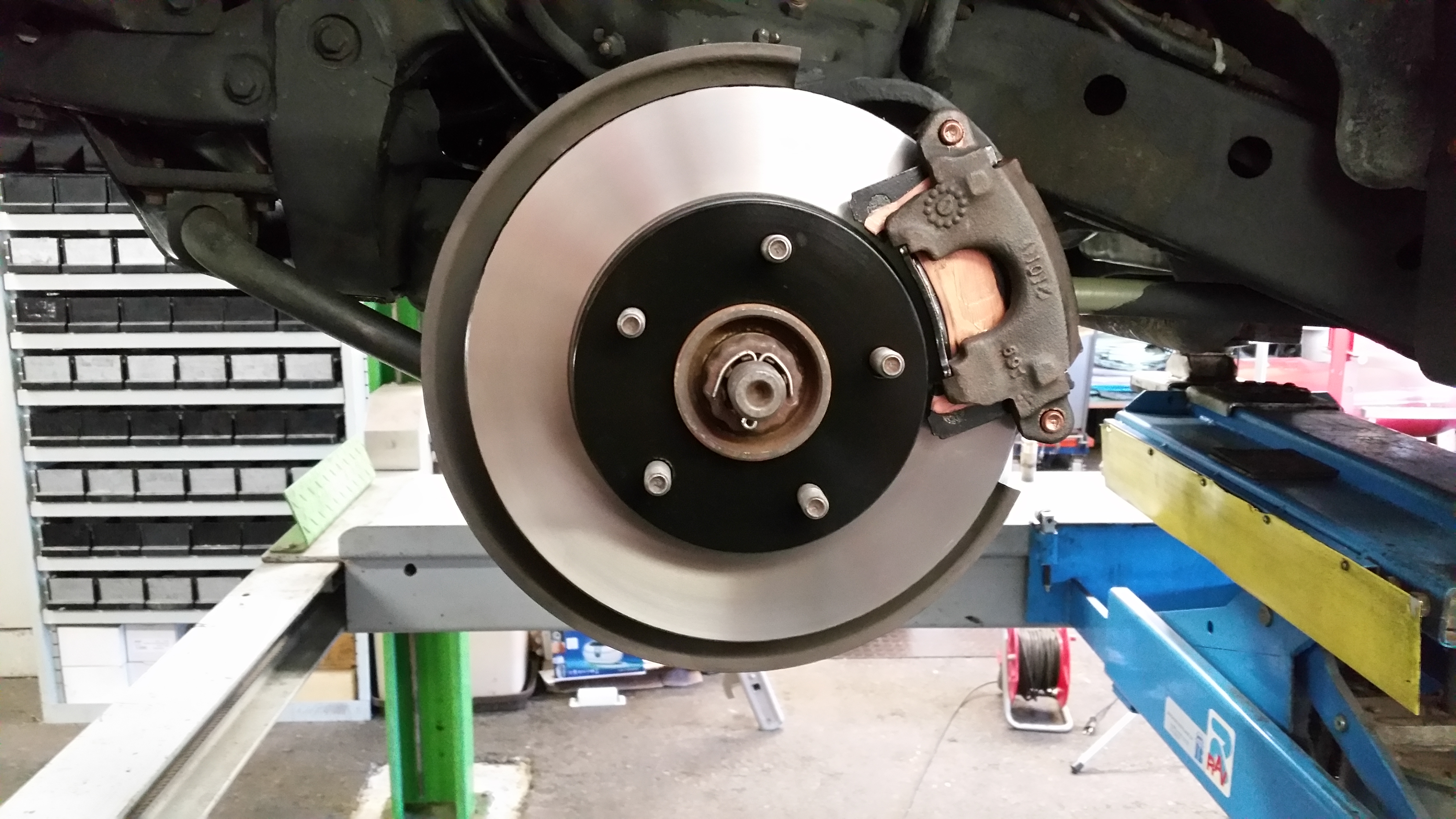

Disques et plaquettes, repoussé les pistons d'étriers:
Le principal fautif...que je haïssais, jusqu'à ce que je puisse voir qu'il était d'usine, avait tenu 198'500 bornes et 25 ans, et à qui je voue depuis un profond respect. Merci Monsieur! Mais bon...c'était l'heure:
Et la sortie de chauffage, certainement le moins drôle et le plus long, parce qu'il faut absolument aller se faire entailler les mains derrière le cache-culbus passager pour aller choper ce p*tain de tro* du c*l de boulon de 8 qui tient la durite de chauffage rigide fixée à la culasse...
Mais encore, puisque j'y étais:

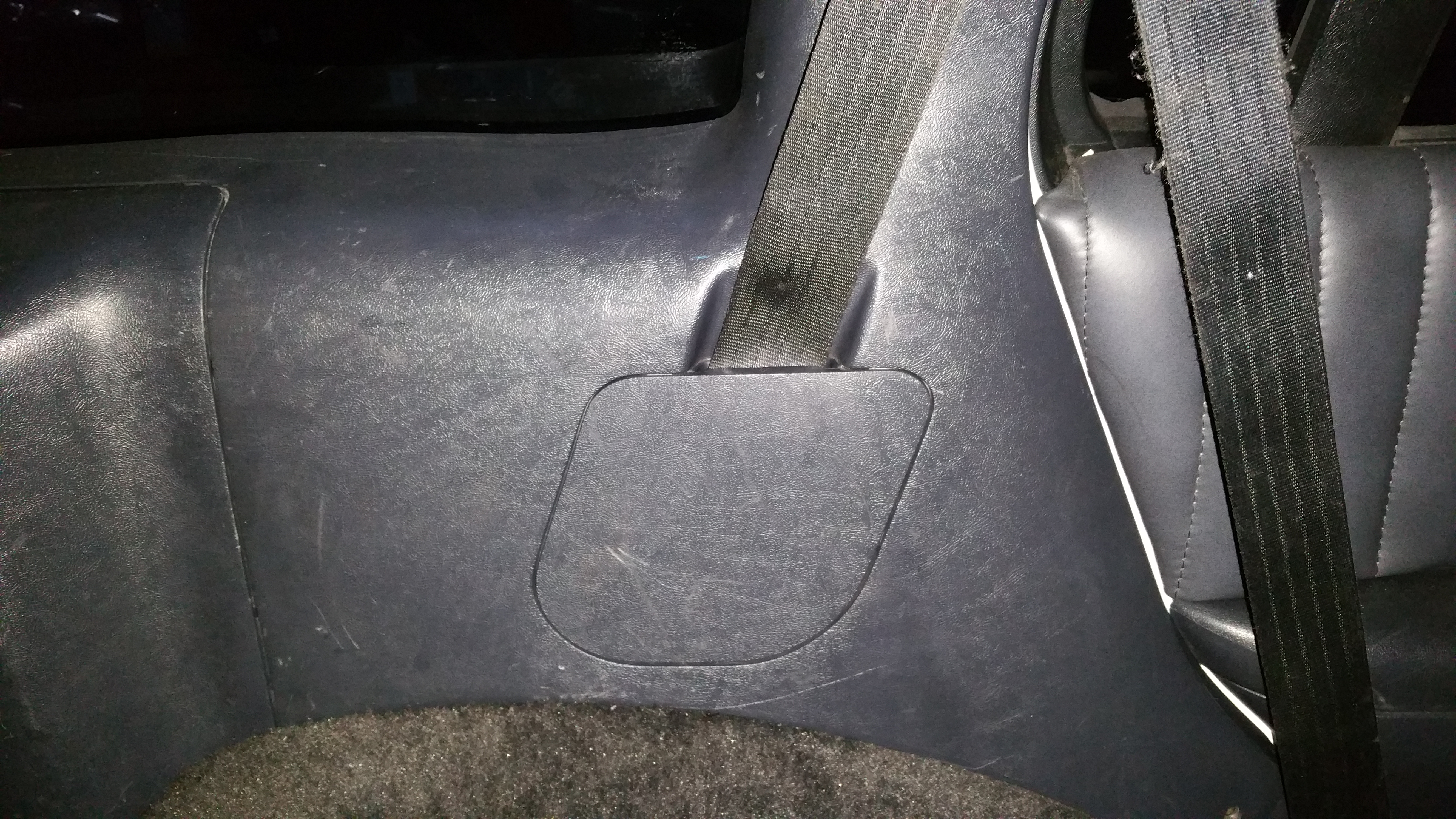

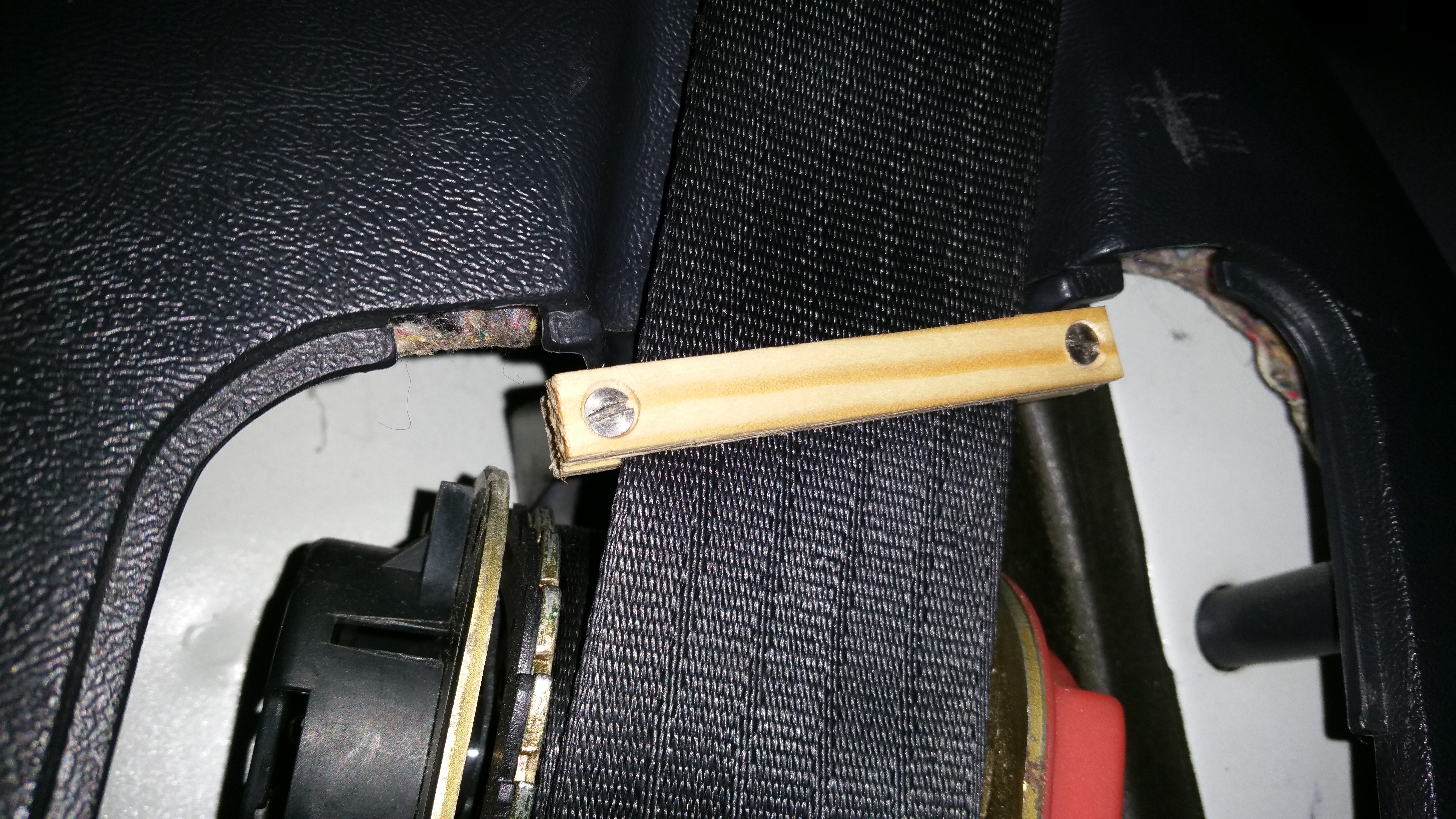

-Fabriqué un arrêt pour la ceinture ARD dont le ressort de l'enrouleur est manquant, et donc qui se déroule dès qu'on l'agrippe...à défaut de trouver une ceinture complète en charchoal gray, c'est pourtant pas faute de chercher

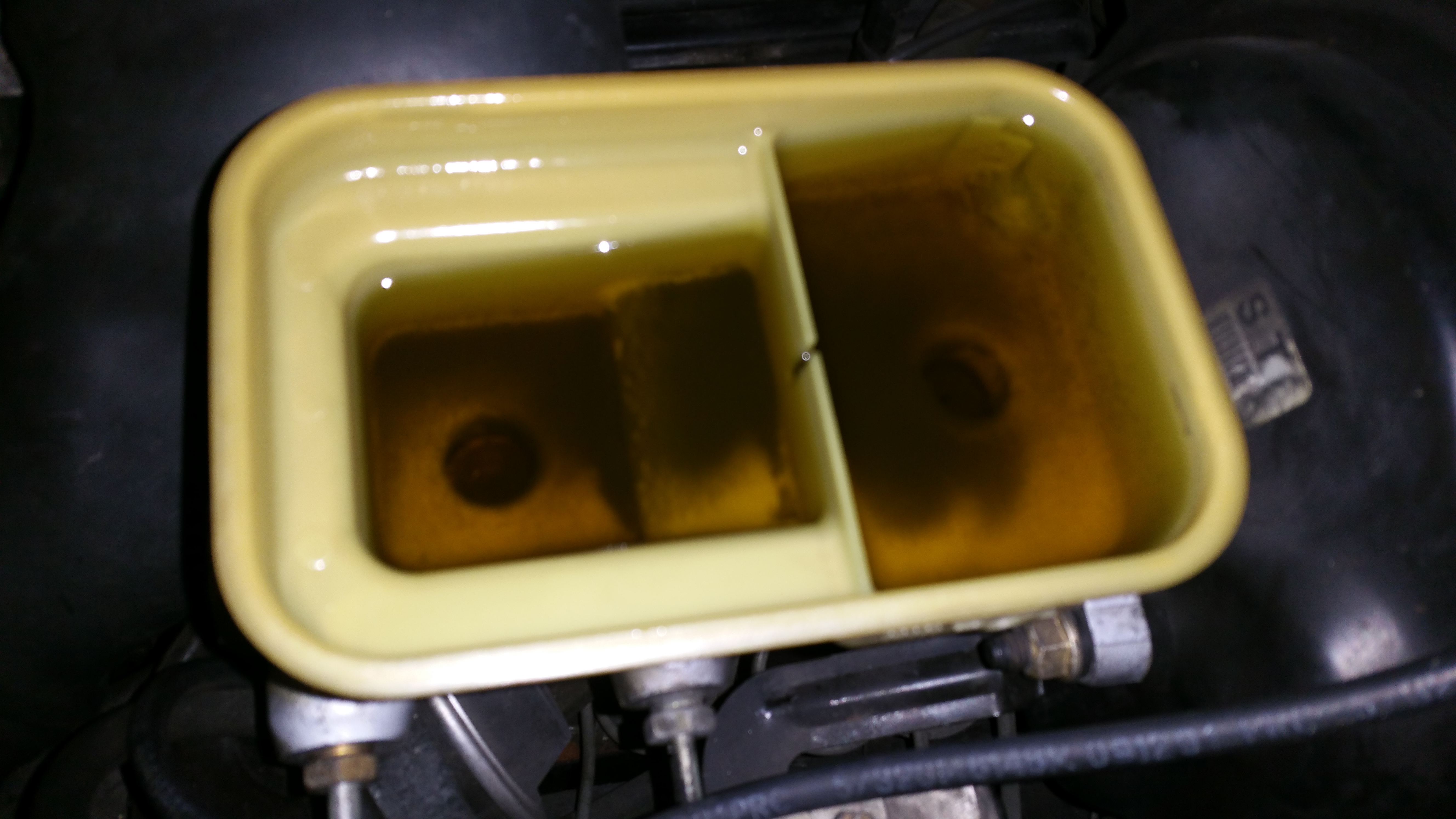

-Purgé le bocal du MC, qui était de nouveau crade, le liquide est neuf mais il se charge d'une sorte de boue de caoutchouc qui vient de chépaou...puisqu'il fallait bien tenter quelque chose, j'ai commencé par lui mettre un joint de couvercle neuf, j'en avais d'avance. Heureusement ce n'est que pas beau, puisque ça ne contamine pas le liquide qui était à 1% d'humidité au testeur après 8 mois d'existence.

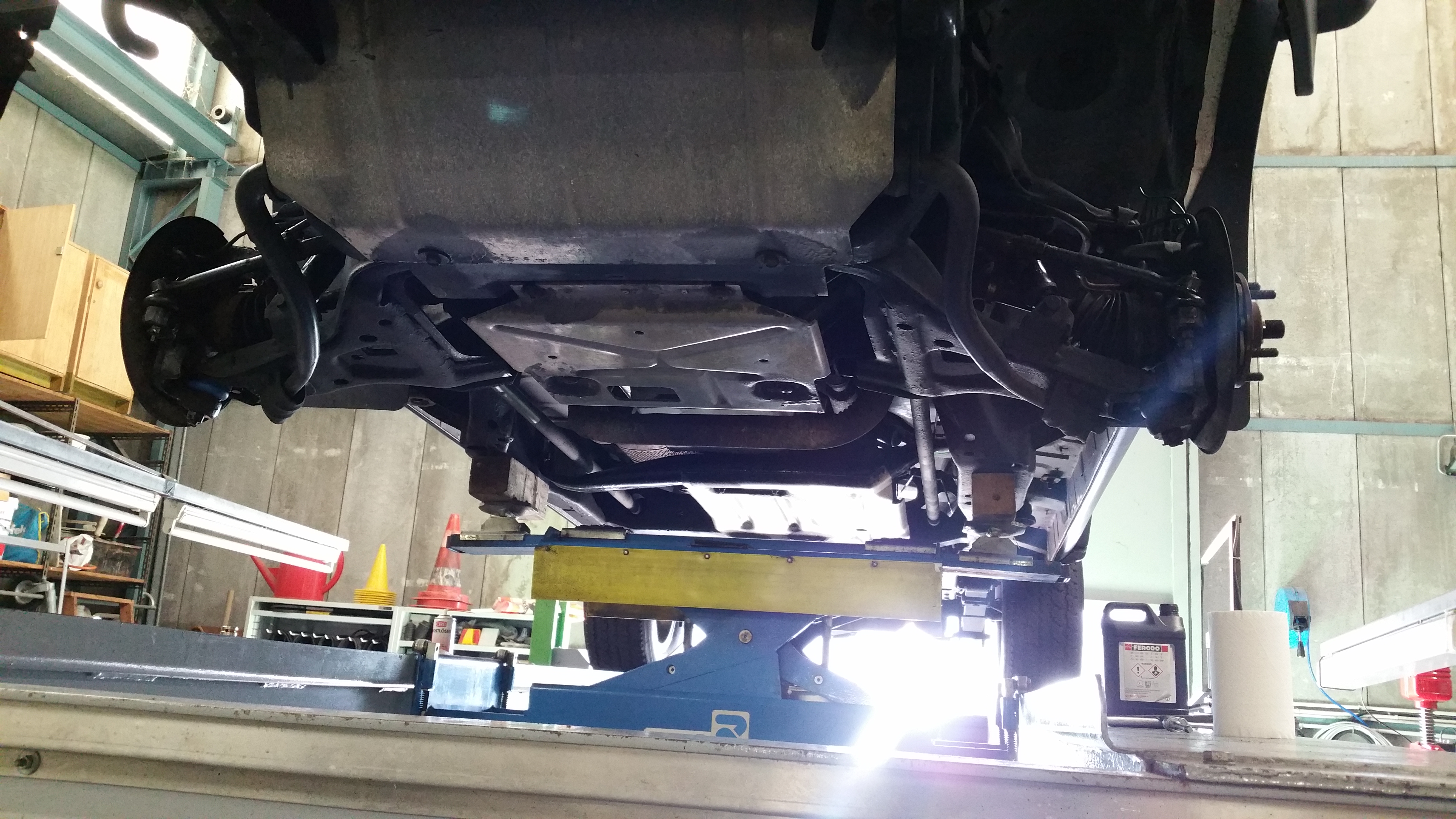

Sinon les trains de S10 par dessous, ça ressemble à ça:

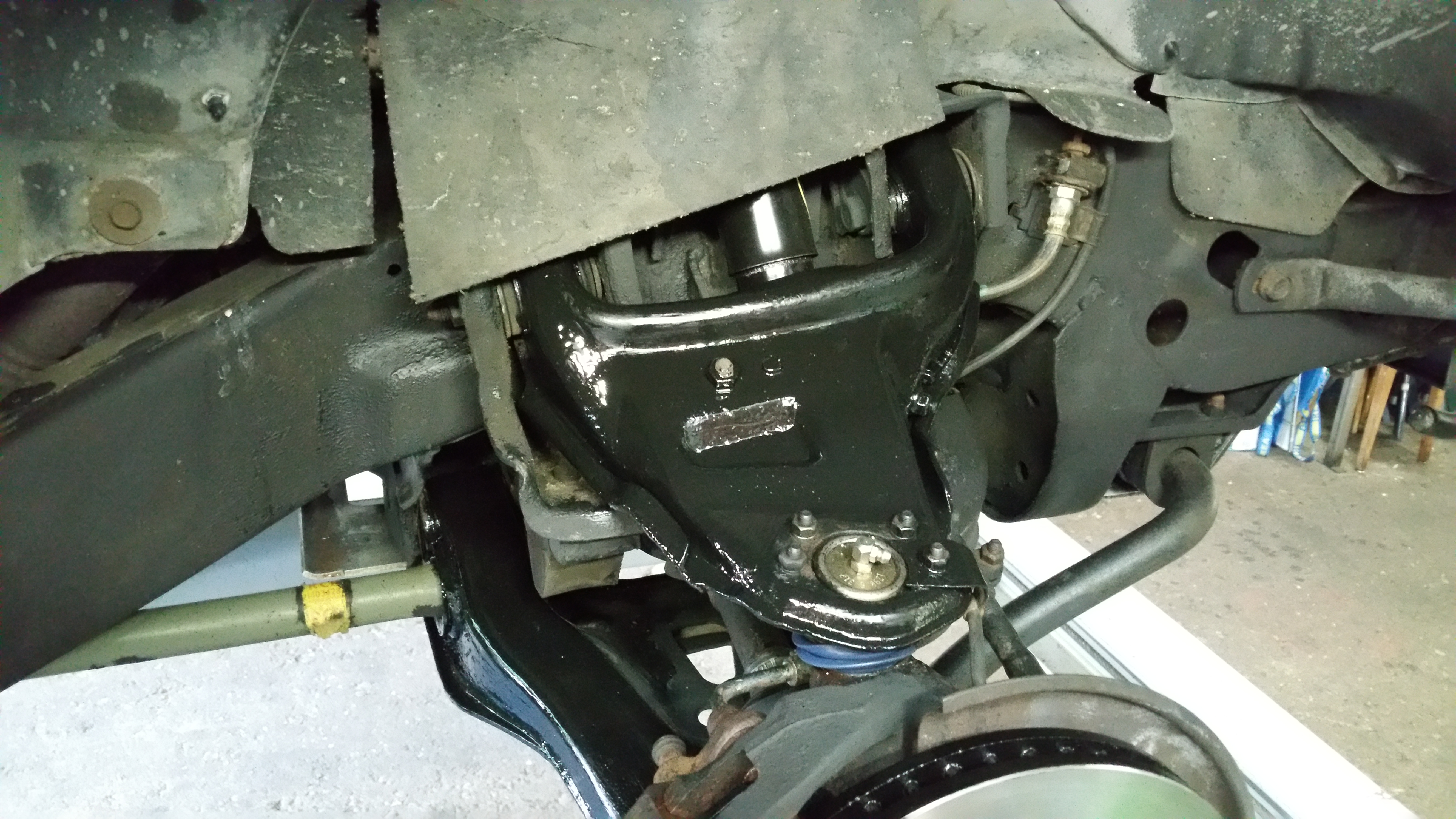

Bon ben comme prévu, c'était réparé lundi soir...la preuve:
Avec encore une petite fantaisie puisque j'avais du temps en rabe: J'ai repeint les triangles.
Bah ouais, 'fallait accorder les triangles avec les disques, normal. :D

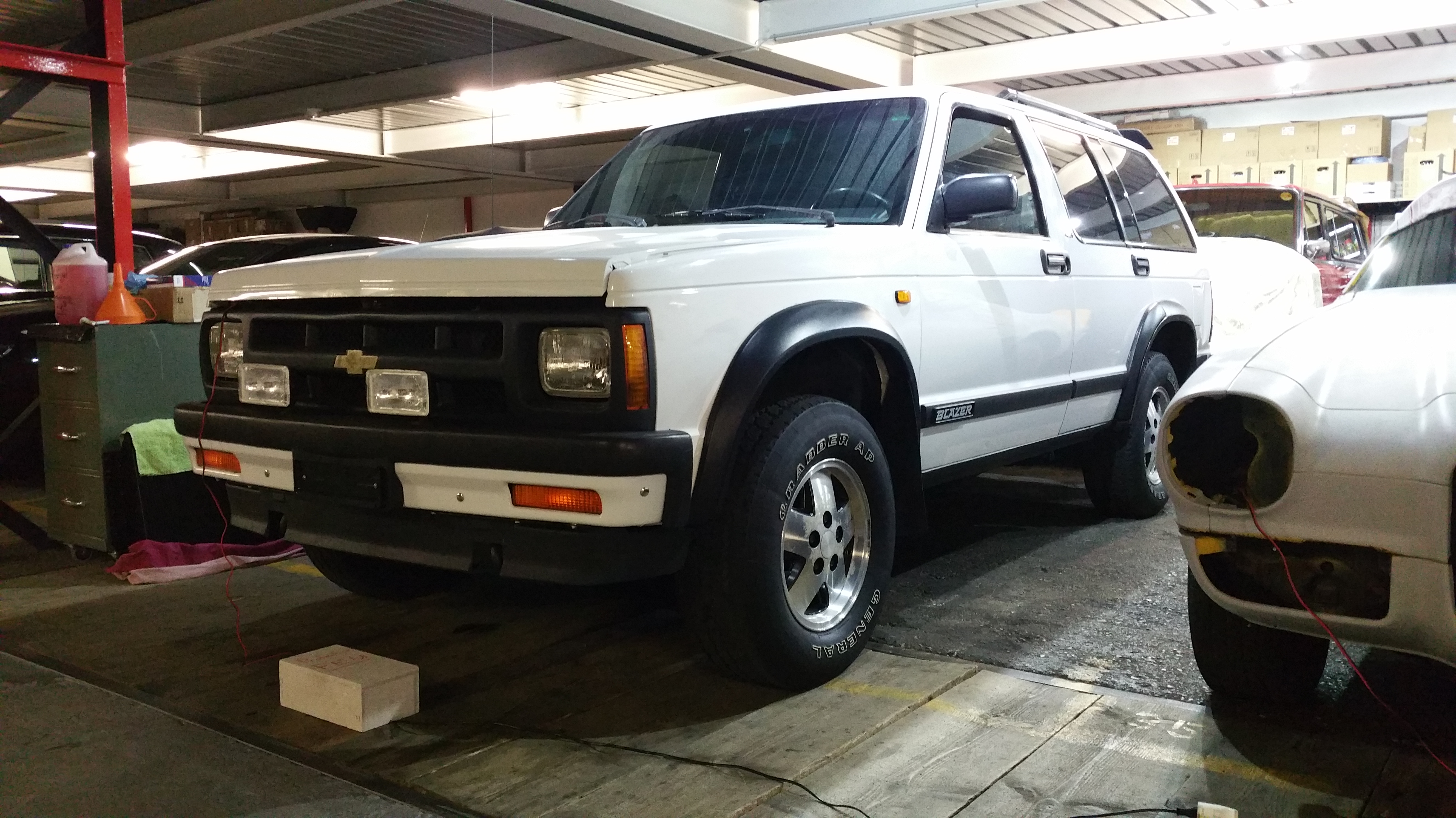

Et donc descente du lift lundi soir, et retour à sa place:

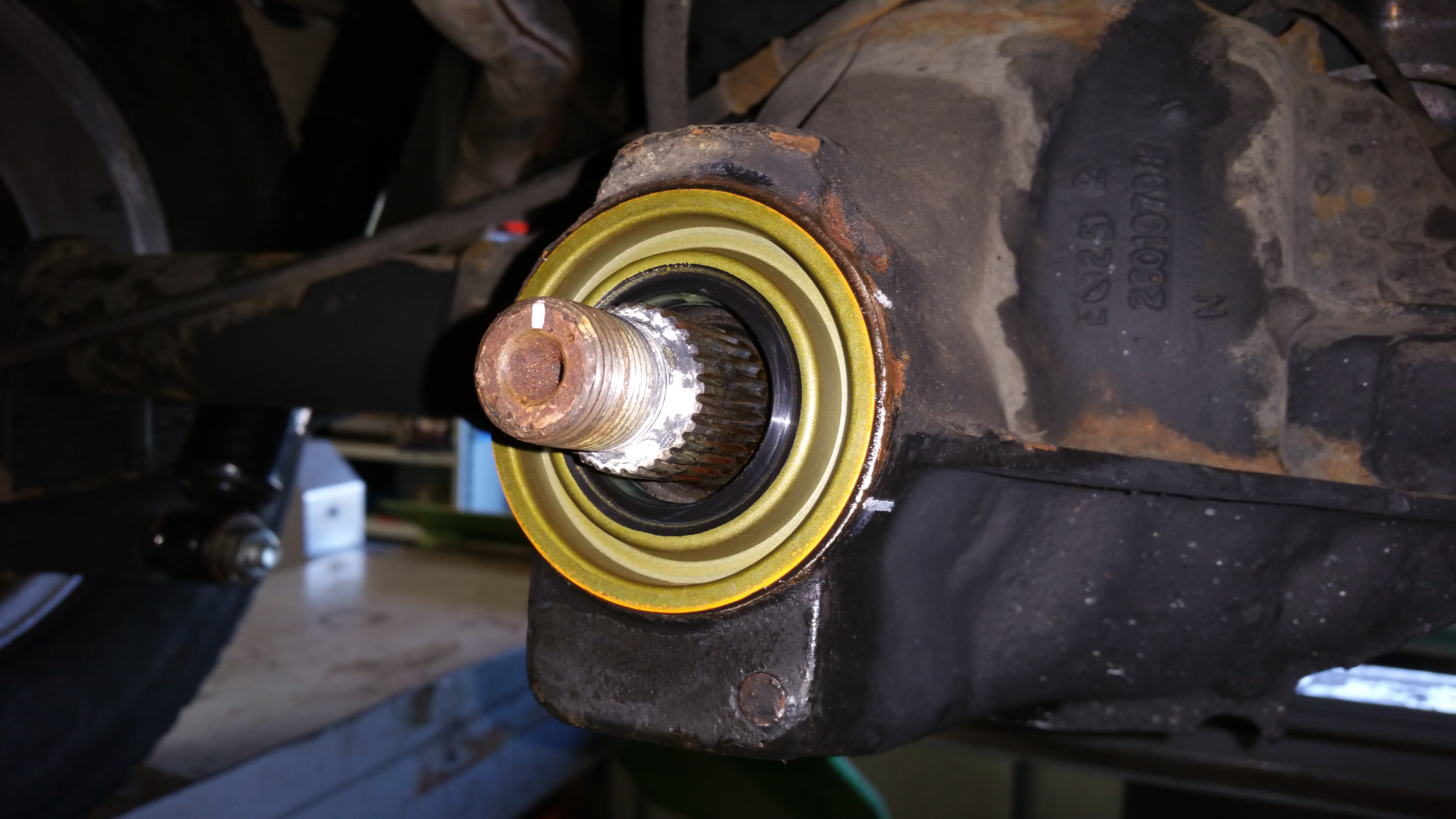

Et ce après la trouille de ma vie! Lundi 16h00 alors que j'ai tout terminé, je le descends du lift et je fais le tour du bâtiment par la route pour aller le remiser...et alors là...je chie aux frocs. A chaque tour de roue j'ai un bruit de ferraille terrible, du genre: -"klong, klong, klong!"...je me dis: -"Et voilà, ça y est, j'ai buté le pont. J'ai trop serré, j'ai aplati le crush sleeve, je suis en train de bouffer les roulements, dans 30 bornes j'en suis pour 2500 euros de révision complète, le déménagement dans 10 jours je l'ai dans le cul, j'ai plus de Blazer, je peux le foutre loin, je suis mort, quel con!" Etc, etc.
Partagé entre l'envie de quand même aller le ranger comme prévu et de rentrer à la maison pleurer, et la possibilité de le remettre vite sur le lift, pour battre le fer pendant qu'il est chaud (et accessoirement finir la journée à 22h30 plutôt qu'à 17h30...), je me calme, je fais demi-tour et retour sur le lift. Je vais dessous, je vois rien, je fous le train arrière dans le vide et je passe les vitesses roues dans le vide: Rien, aucun bruit. Je prends l'arbre à deux mains, je me suspends dessus, je le tourne dans tous les sens: Aucun bruit.
-"Putain, chier, ça sent que ça va encore faire du bruit seulement roues au sol avec de l'effort sur la transmission, histoire de s'emmerder jusqu'au bout!"
Finalement, je décide de commencer par éliminer le train avant dans les causes possibles. Je monte le train avant dans le vide et je tombe les roues. Et alors là, putain, je me mets à faire tourner les cardans à la main et j'en reviens pas: C'était le disque avant droit, beaucoup plus épais que l'ancien, qui avait une minuscule bavure sur le pourtour, et qui allait taper la flasque à chaque tour de roue...bêtement! Un coup de lime, pris la flasque à pleines mains pour l'écarter du disque, refoutu les roues...et plus rien! Pfffiiiouuuu! :megatop: OUF! :megatop:
Je l'ai donc rapatrié mercredi après-midi, et j'ai là aussi eu une belle frayeur. Je suis parti du garage, et putain ça freinait bien. Terrible, efficace à mort, plus une vibration, pas un bruit, nickel. Et j'arrive au moment de descendre une très forte pente qui se termine en épingle, et ça roule à 80km/h. No problem, ça freine nickel, et j'arrive en plaine sur un rond-point. Une odeur de ferraille, putain...j'ai tout de suite compris. Arrêté sur le bas-côté, j'ai les freins avant qui crament. J'ai tout checké: Il avance tout seul, je pouvais le pousser à la main au neutre sans aucune résistance...bref...pas de pistons grippés.
Bref, j'ai fait 20 bornes après ça pour renter à la baraque, et plus rien. En fait il semblerait que ce soit le liquide (huile?) dans lequel mes copains chinois de chez AcDelco enduisent les disques pour pas qu'ils débarquent du bateau tout rouillés qui se soit consumé. J'avais naturellement essuyé et dégraissé les surfaces de freinage à l'acétone avant montage, mais évidemment que dans les ailettes, c'en était encore plein. :sifflement: Ajouté à cela le fait que ça morde terrible parce que c'est neuf, et surtout les 2500 kilos du bébé et encore plus les jantes en alu avec quasiment pas de refroidissement et dont la dissipation de la chaleur est catastrophique...je pense que c'était juste ça, parce que les étriers relâchent bien, y'a rien qui force, c'est méticuleusement graissé de partout...je vais surveiller, mais je vois pas ce que ça pourrait être d'autre. Belle frayeur en tout cas.
A suivre! Le pont est parfaitement silencieux et étanche, ça freine parfaitement...au final que du bon! Une amélioration par mois, si ça continue d'ici 2018 j'aurais transformé la citrouille en carrosse! :megatop:

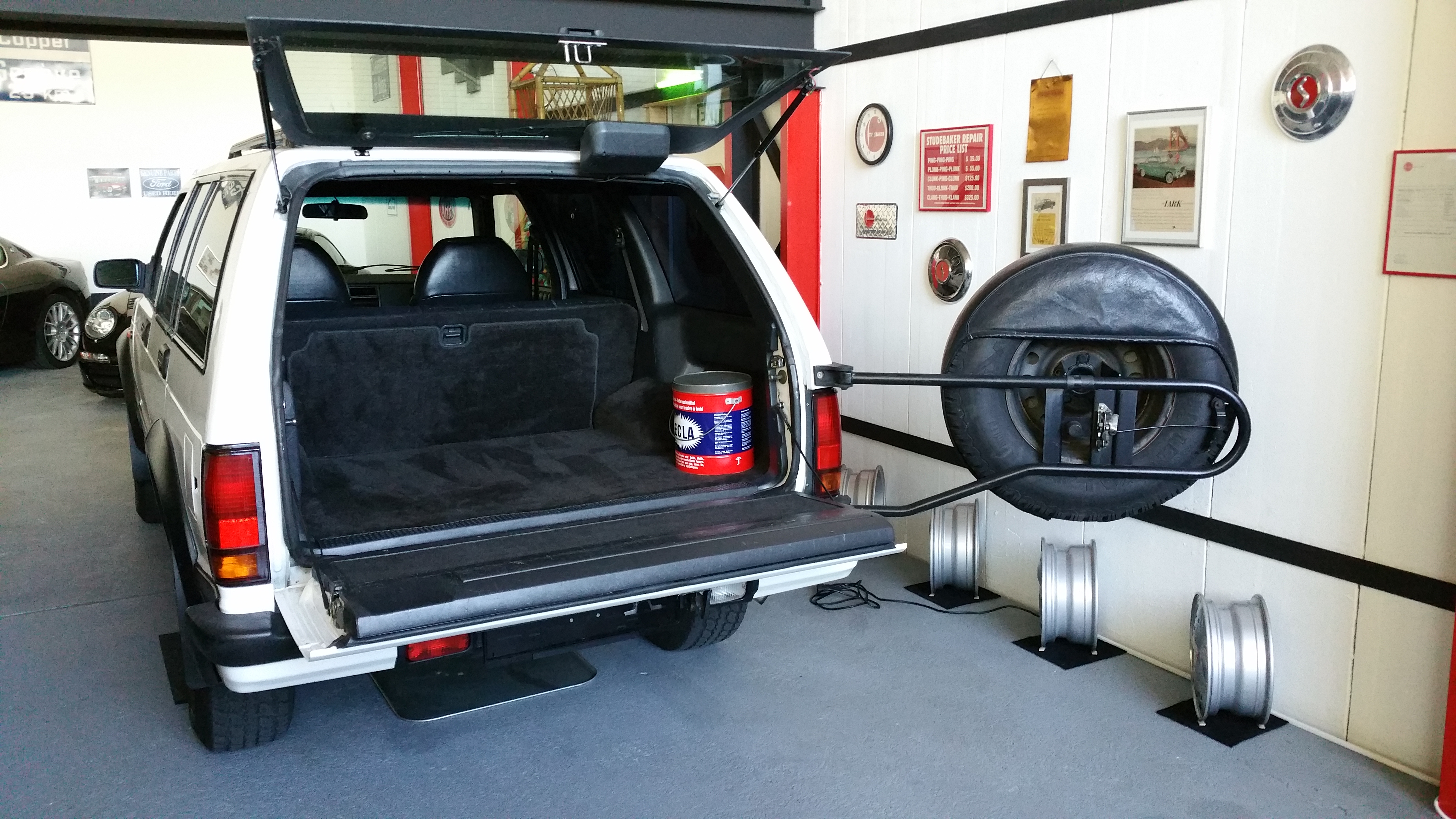

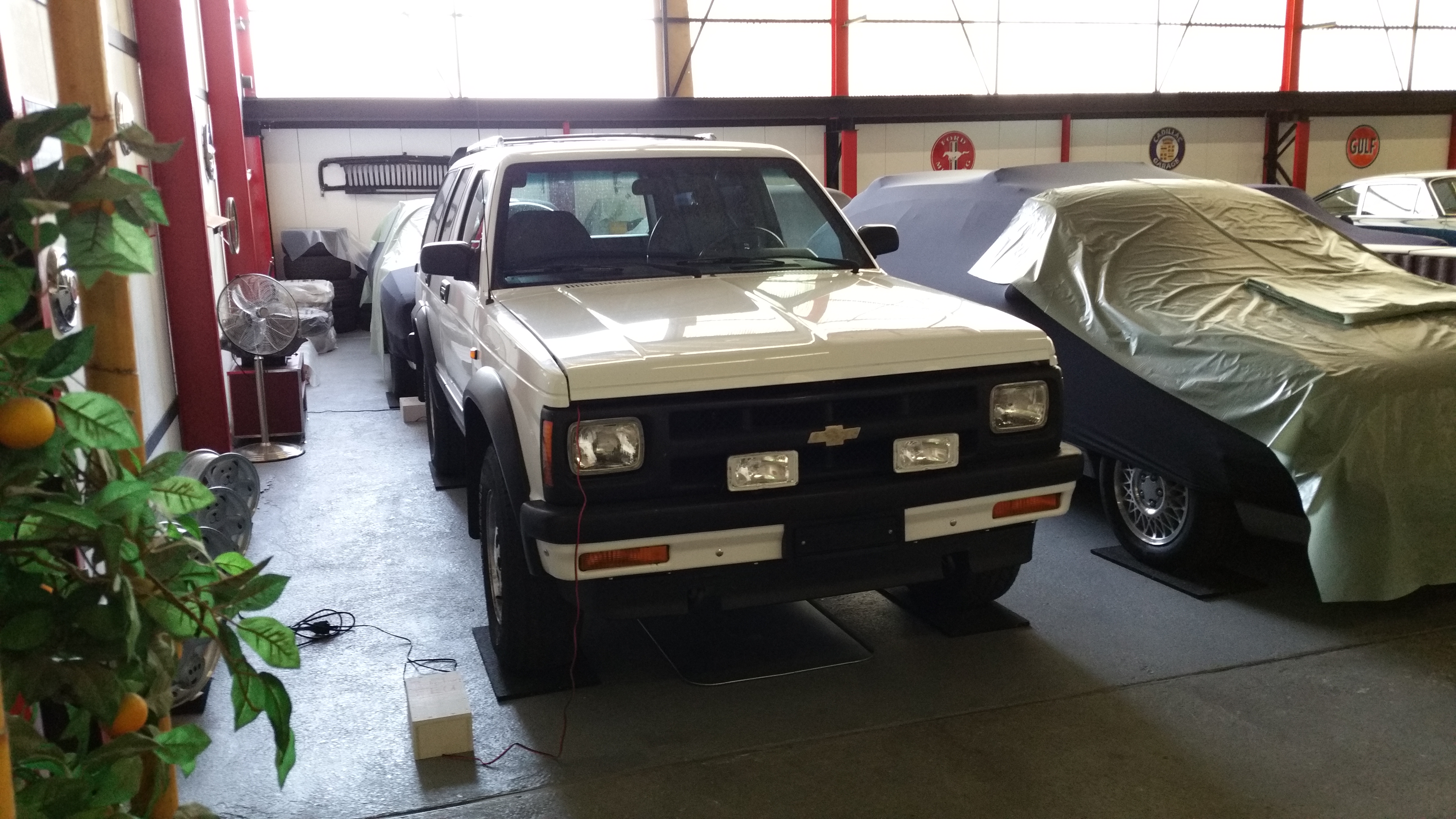

Des news de la bête de somme! Il prend du bon temps dans le showroom puisque je l'ai échangé contre la Cougar que je veux un peu rouler avant la fin de l'été. L'occasion de peaufiner quelques trucs:
-Réparation pour la troisième fois du vérin de coffre droit dont la patte de branchement de la masse de la vitre chauffante est usinée différemment de la pièce d'usine, les chinois ont mal copié. J'ai récupéré la patte sur le vieux vérin ACDelco HS et je l'ai installée sur le neuf après adaptation...cette fois elle ne devrait plus pouvoir casser.
-Nettoyage complet intérieur (moquettes, panneau de portes, ouvrants, logement de la roue de secours, etc.) et remonté la banquette. Petit nettoyage des cuirs aussi, par la même occase.
-Niveaux, vérification des fluides.
-Graissage des charnières de portes-capot-coffre

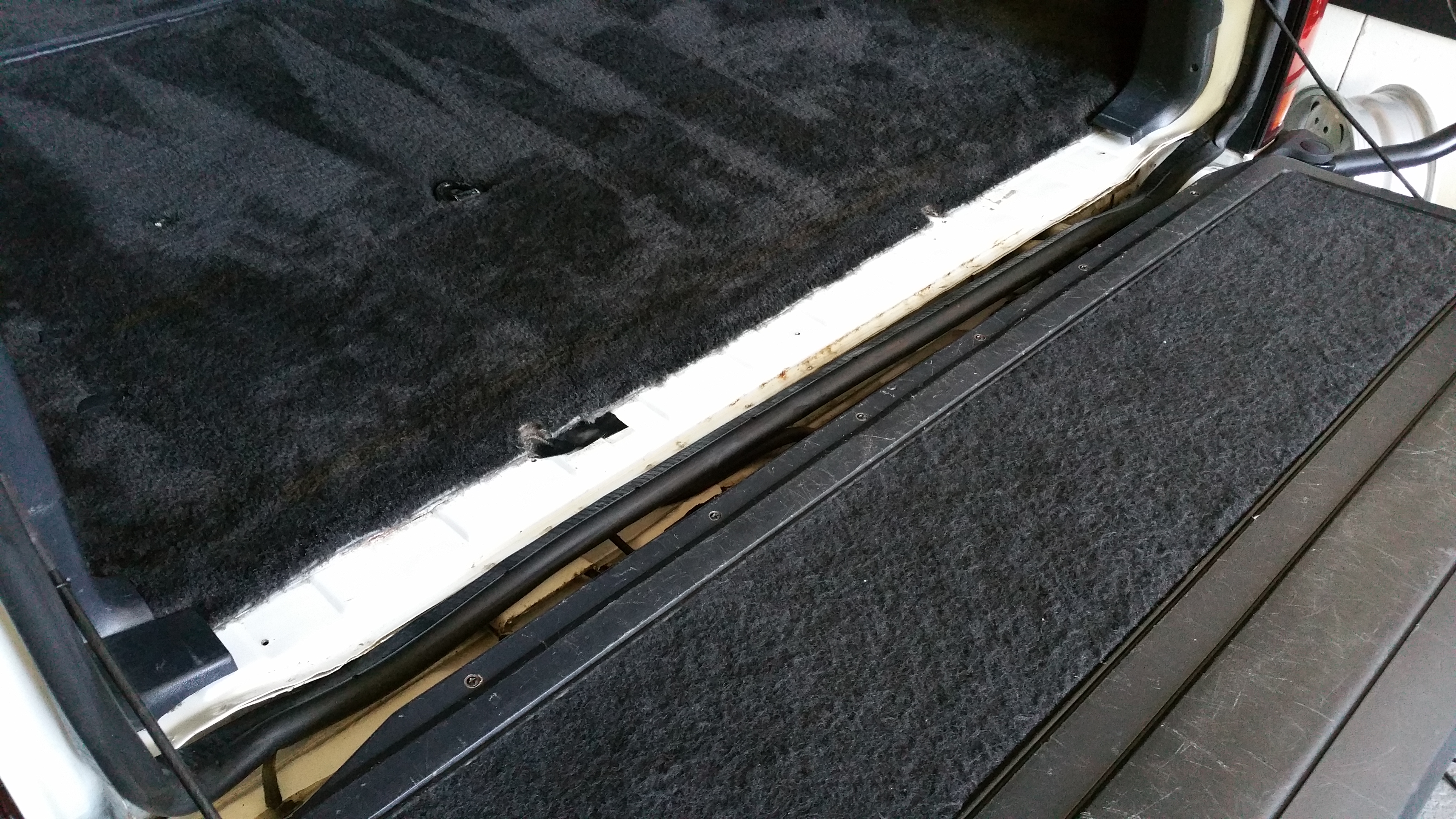

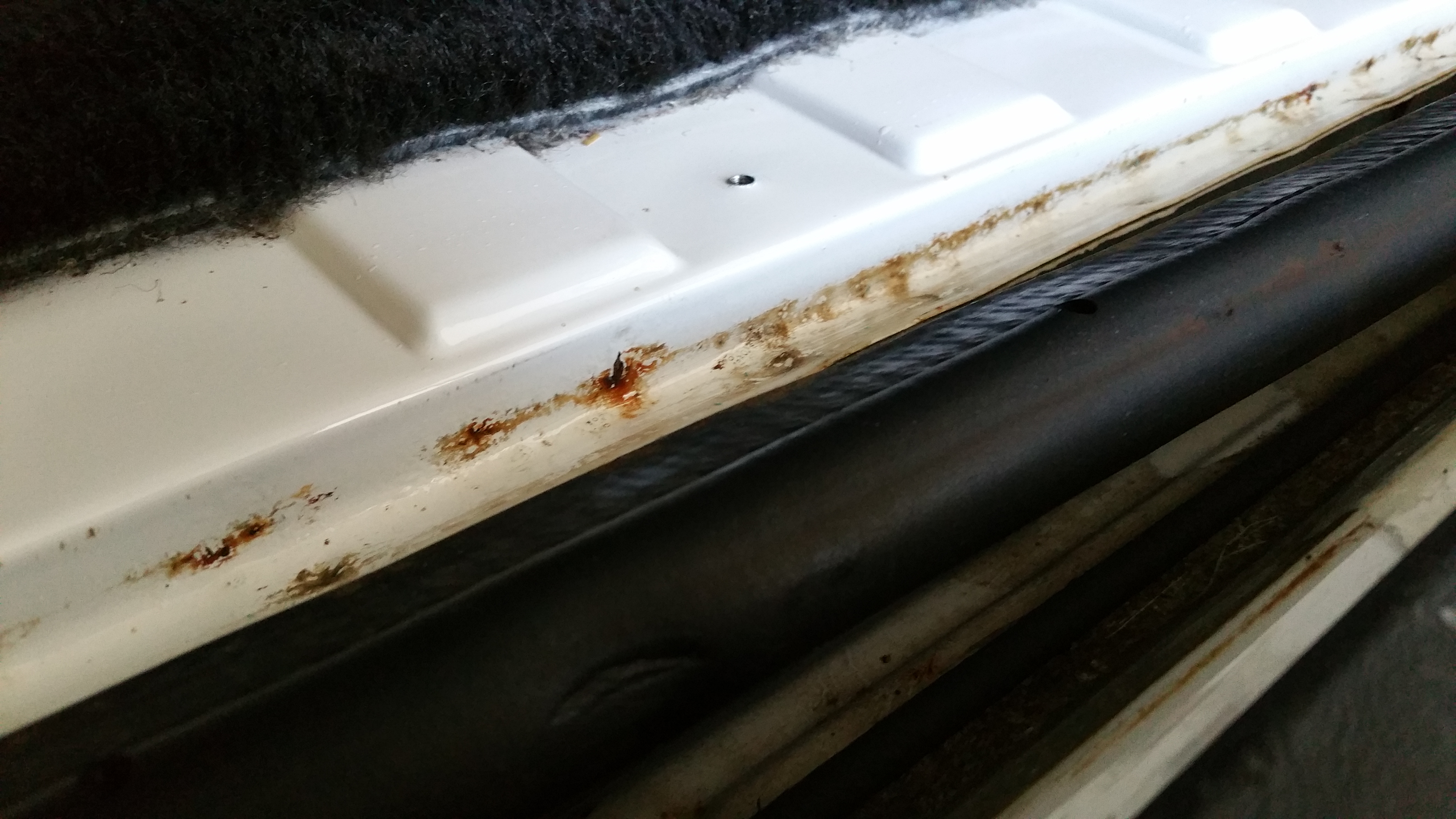

-Dépose du seuil de la porte arrière et du joint de coffre, dont je voyais que c'était plein de crasse dessous, et aussi pour aller inspecter l'extrémité arrière du plancher, qui est une vraie maladie sur ce modèle...très bonne surprise, c'est à peine rouge à un endroit, mais rien d'inquiétant:20170821_103248.thumb.jpg.6f2dd9712401b4925a62eca91ecfae2b.jpg
Et au passage nettoyage du seuil lui-même, qui était complètement crado. En démontant je me suis aussi aperçu que le dernier illuminé qui avait démonté avait mixé les vis avec celles de l'entourage du plafonnier, de même longueur mais à têtes plates pour le sol et têtes coniques pour le plafond...j'ai remis tout ça juste.
Et pour finir j'ai trouvé dans le déménagement de l'appartement de feu mon grand-père un vieux bidon de lessive en tôle bien sympa et assez gros pour que j'y mette le bidon de 5 litres de LDR que je trimballe systématiquement dans le coffre et qui allait sans arrêt gicler dans tous les sens au moindre virage, j'ai aussi pu mettre avec la peau de chamois, du papier, des chiffons, les quelques outils pour se dépanner...top! Depuis le temps que je cherchais une solution, super content, et en plus si ça venait à couler la moquette ne craint rien.
Donc voilà! Repos du guerrier après deux déménagements complets, mais d'ores et déjà prêt à reprendre la route à tout moment (sûrement dimanche prochain)! :wub:

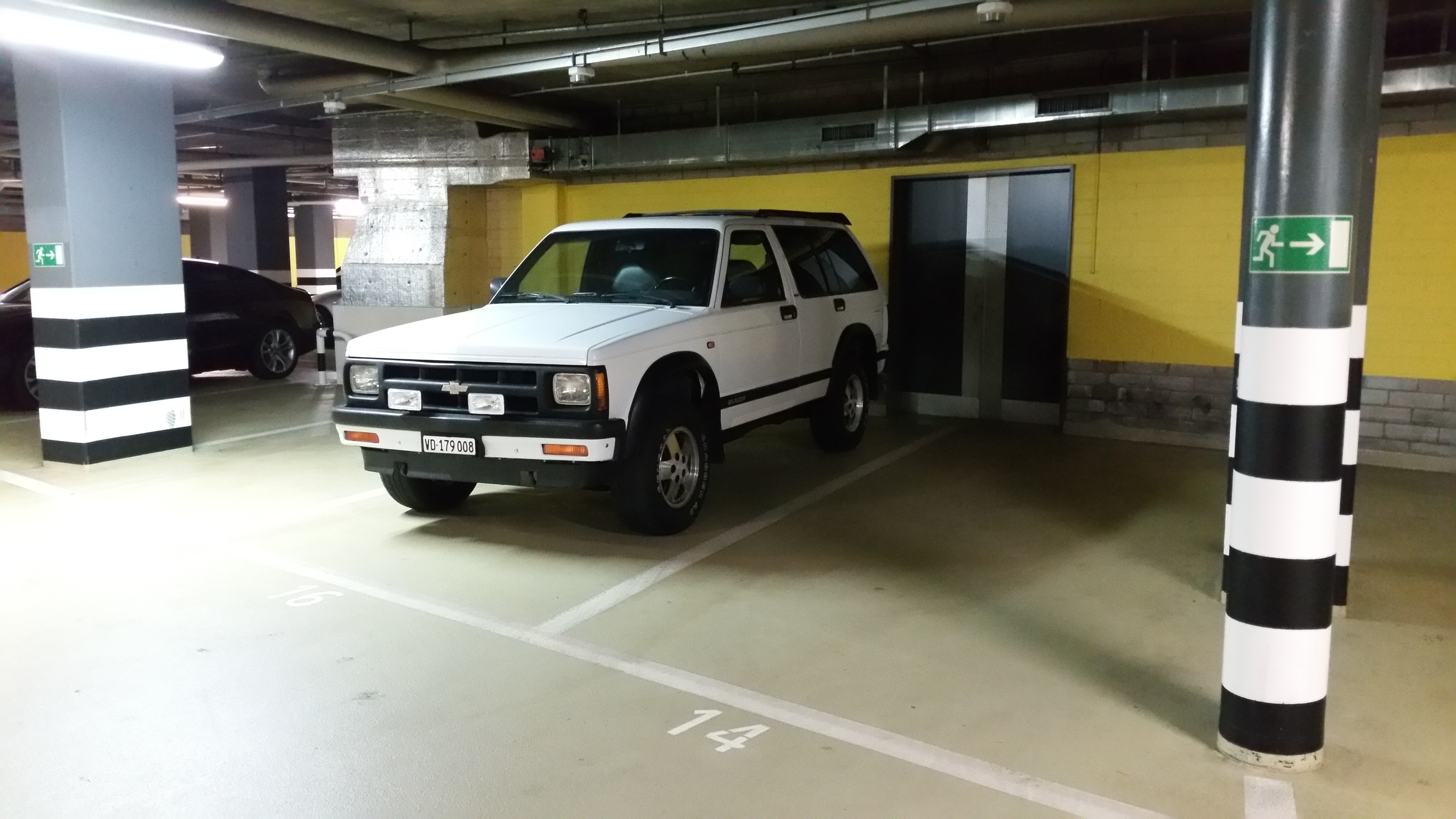

Beeeeeennn...en fait non. Il a pas repris la route le "dimanche prochain", enfin fin août quoi, puisque tout ce que j'ai eu le temps de faire depuis août c'est d'aller le parquer au fond du garage et l'abandonner là, sous 6 mois de crasse, pour ne pas le réutiliser depuis...c'est vite vu, jour après jour soit j'ai pas le temps, soit j'ai le temps mais j'ai besoin de faire rouler une autre bagnole...du coup ça me gonfle grave, mais ça faisait des semaines qu'il avait pas fait un tour de roue.
Heureusement, "Croûton" (c'est son petit nom) est une sacrément brave bête...et jeudi pas le choix, j'en avais besoin. En effet, j'ai trouvé après deux ans de recherches la 306 Cabriolet phase 1 que je voulais, malheureusement en très mauvais état et sortie de 8 ans d'abandon (bôaf, j'ai l'habitude) et surtout avec un très gros choc avant qui a démoli le pare-choc avant en 4 morceaux. Évidemment, pare-choc plus livrable en neuf chez Pigeotte, rien en annonces...je passe deux-trois coups de fil sans aucune conviction, et là, décidément, y'a vraiment une justice pour les bricoleurs: Je trouve le même, le bon, avec le logements pour les antibrouillards, prix raisonnable...et même de la bonne couleur, pas besoin de repeindre! Problème, le mec veut pas le réserver jusqu'au weekend et veut pas l'expédier...'faut aller en Bourbanie (comprendre: Suisse-Allemande, charmante patrie des "bourbines"...bref, les comme moi mais qui parlent pas français) le chercher, et vite avant qu'un autre con à 306 le ramasse. Donc bon, pas 36 solutions: SOS Blazer.
Je suis donc allé chercher ce pare-choc jeudi, la rentrée de nuit éclairé nickel grâce aux H4 et aux brouillards, tout parfait. J'ai encore fait le crochet jusqu'au garage pour aller le poser et aller bouffer dans un bon troquet du coin, c'était superbe. Toujours la même question sur le retour à pieds du box à la maison: Comment, bordel, ais-je pu vivre sans ce bahut? Mais comment je faisais? Je sais plus...c'est indispensable un SUV.
Jeudi soir lors du petit crochet par le garage, parce que le seul truc un peu chiant c'est qu'il tirait pas mal à droite sur les routes en dévers et ça secouait assez fort à 45km/h...forcément, le pneu avant droit était à 1,1 bar. :megatop: Jamais contrôlé depuis mars...j'ai fait le tour, les niveaux et deux ou trois vérifs: Tout va bien! :wub:
Du coup vu que j'avais du faire un bon bout de la route de Morat pour aller chercher ce pare-choc et que cette route est vraiment belle, ce matin je me suis dit merde, il fait beau alors départ, je vais faire le plein et on se tire à Berne! La capitale! Je rentre à l'instant et c'était génial! J'adore aller planter ce vieux clou dans des endroits improbables, alors traverser la place fédérale et passer au pas devant le palais avant d'aller parquer sur le parking du palace, franchement...moi qui sais d’où il vient et dans quel état je l'ai touché...ça me fait à chaque fois sourire. Il devrait être au milieu d'une pile de ferraille dans la casse du coin, c'était son destin, sauf que non, allez tous chier, il sera devant le monument le plus connu du pays, et pis c'est tout, parce que j'ai décidé que ce serait comme ça. :D
Le parking du City West assorti à la bagnole, oh bah merci les gars, c'est luxe, 'fallait pas! :hauhau:
L’emblème cantonal, qui ne lâchera pas sa carotte, ah ça non!
