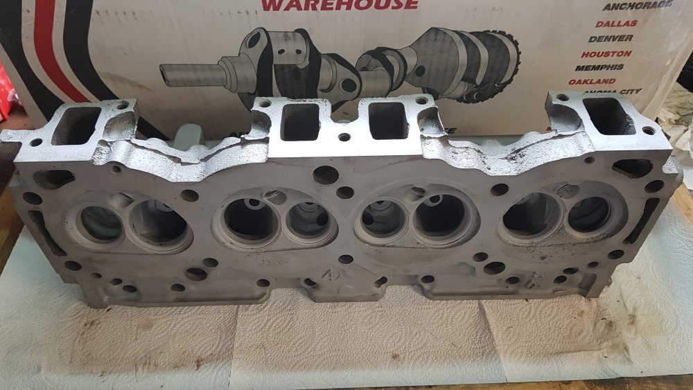

J'ai passé deux soirs et toute la matinée ce matin à sabler mes culasses. Je suis assez satisfait du résultat. Cela pourrait peut-être être mieux mais cela me convient.
1918003687_20190405_1209491.jpg.429cae228db52cabcc63abe8b35853fc.jpg561133388_20190405_1211251.jpg.f1493b97ce3ac21e6f55e6315b3aba83.jpg
Les voici prêtes à aller chez le rectifieur :
Je les ai asperger de dégrippant pour qu'elles ne rouillent pas!!
Chose surprenante, mes culasses surtout celle du côté conducteur avait toujours une fuite d'échappement au niveau du côté du collecteur d'échappement pourtant j'avais fait rectifier mes collecteurs l'année dernière! En sablant, je me suis aperçu qu'il y avait à moitié une couche de calamine sur les portées.. Chose que je n'avais pas du tout vu auparavant, cela paraissait faire partie intégrante de la culasse!!
Je pensais vraiment que c'était la fonte de la culasse qui était abîmé mais après avoir sablé, cette couche est presque partie totalement et lorsque j'ai voulu contrôler la planéité de ces deux culasses... Eh ben, cela était pratiquement nickel!!
J'ai demandé au rectifieur de vérifier et de faire ce qui faut!! Si cela n'est pas parfait et bien des reprendre. J'ai aucune envie de démonter et de remonter 36 fois!!!! Quitte à avoir une facture plus élevé!! C'est des fois le prix de la tranquillité!!!;)

Beau boulot ! elles sont toutes neuves ces culasses ! :super:
Je ne sais plus ou c'étais mais moi aussi j'avais un surplus de calamine dont je pensais que c'étais de la fonte , et a force de regarder j'ai vu que non .

C'est juste une impression, ou tu as aussi sablé les plans de joint ? :blink:
Vu le matériel de sablage, je doute qu'il est pu défoncer les plans de joint.;)
Je pratique ainsi aussi sur la fonte et cela donne une bonne accroche. Le tout c'est de ne pas être bourrin et de ne pas creuser le métal au sablage.

Dommage de les imbiber de gras, un couche d'impression phosphatante aurait été l'idéal. La fonte est poreuse et quand elle est mise a nue comme après le sablage . C'est un support idéal pour un traitement. Puis au retour de chez le rectifieur un léger dégraissage, un bon nettoyage un peu de masquage et c'est nickel pour la peinture.
Pour le dégraissage, si tu en as la possibilité favorise de le faire à chaud .
Les rectifieurs ne perdent pas beaucoup de temps sur le nettoyage, alors profite de le faire comme il faut. Les coussinets n'aiment pas les copeaux et les grains de sable. Ils te diront merci. ;)
Pense aussi aux pièces neuves et aux conduits de graissage de ton vilebrequin . Tu risques d'être surprit, même sur des pistons sortie de boite.
Et puis tant que tu y seras contrôle les bavures de moulage ou d'usinage. Un petit coup de lime ou de dremel n'est pas interdit même si c'est d'origine. C'est toujours un morceau qui n'ira pas se balader plus tard.
Pour le remontage tu vas utiliser un burette d'huile. Regarde qu'elle soit propre et que l'huile utilisée ne soit pas contaminée. ( sables, limailles....)

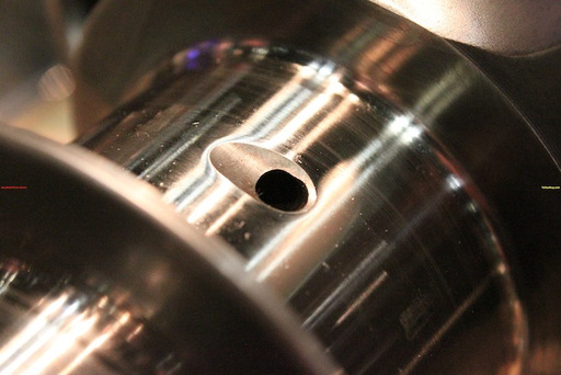

J'oublias aussi un truc de vieux. Les segments neuf, tu les ajustes pour chaque cylindre. Et tu leurs donnes un petit coup de papier 800, mouillé d'un peu de dégrippant ( WD40) sur les angles.
Sur le vilebrequin, il serait bien d'évaser les sorties d'huile.
C'est marrant, Sébastien m'a conseillé la même chose!!;)
J'en ai parlé à mon pote mécano et... Il n'était pas chaud de faire ce genre de chose... Je voudrais pas me le nick.. surtout après ce qu'il m'a coûté...
J'ai vraiment peur de faire des bêtises... Comment je m'y prend exactement pour faire ce genre de chose??

J'utilise le I ALPHA de chez Ixell. Ou le P99 quand je le peux.
Pour le dégraissage tu fais en sorte que tes pièces soit autour de 50° et le solvant aussi . Si tu dégraisses avec une solution aqueuse c'est pareil.
Après il n'y a pas de secret, il faut brosser, frotter , passer les goupillons et surtout bien souffler.
Pour le vilebrequin si tu n'es pas sur de toi , laisse le ainsi.
Sinon voila ce qui est bon de faire :
Et bien mieux quand on peut :

Bon aujourd'hui, j'ai voulu continuer à sabler avec mon équipement... Mais j'avais plus de sable "4", il me restait que du "6" et forcément cela n'enlevé même pas la graisse...
J'ai donc été chercher du sable en 20/30 mais forcément ça n'allait plus dans le pistolet..
J'ai donc été voir un pote qui a un gros compresseur de chantier avec une sableuse.
J'ai eu bien du mal à au démarrage... Après avoir réussi à tout installé tant bien que mal... Eh ben, cela ne marchait pas vraiment... Je me suis aperçu au final que cela bouchait sans arrêt au niveau de la buse de sortie...
J'ai réussi pour finir à la mettre en service tant bien que mal... J'ai réussi à sabler quelques pièces en peu de temps malgrès que la buse se bouchait encore trop souvent...
Impressionnant la puissance lorsque cela marche bien!! J'étais recouvert de sable!;) On aurait pu m’appeler l'homme de sable!!!:) LA puissance d'une sableuse comme cela n'a rien à voir avec ce que j'ai utilisé précédemment!! Je vais tout de même continuer à me servir de mon petit pistolet pour faire les endroits sensible!
La machine a tout de même fini par avoir raison de moi car elle est tombé en panne de GO!;)

Il y a 9 heures, HAGUYGOU a dit :
ce matin, j'ai acheté du sable de sablage bâtiment et ils ne passaient pas du tout dans mon pistolet!!!
Il a même beaucoup de mal à retirer la calamine et les vieilles traces de graisse. Pour sabler mes culasses seulement, cela m'a pris au moins 8 heures!!
Le sablage n'est pas du tout fait pour enlever le gras ;)  au contraire, celui-ci (huile, graisse...) "capture" le sable, ce qui complique encore le dégraissage.
On dégraisse d'abord, on sable ensuite les pièces bien dégraissées pour enlever la corrosion, la suie et la calamine (restes secs d'huile brûlée).

Pour le sablage du métal achète le sable le plus fin, du numéro "zéro" . Quand il est plus gros, les grains rebondisse et ne pique pas suffisamment le métal.
Tu gagneras en efficacité et en rapidité avec du "0".
Phil a raison quand il dit de dégraisser avant . Le sablage est fastidieux sur le gras, le caoutchouc, les matières souples en général, et les peintures bi-composant sur de la tôle.
De ce fait tu peux protéger les zones que tu ne veux pas sabler, avec quelques couches de chatterton.( ruban adhésif plastique)  .
Tant que l'on y est, les meilleurs gants que tu peux porter pendant le sablage, sont les gants Mappa pour faire la plonge.  Par cher et tu peux tenir les pièces pendant que tu sables. ;)
