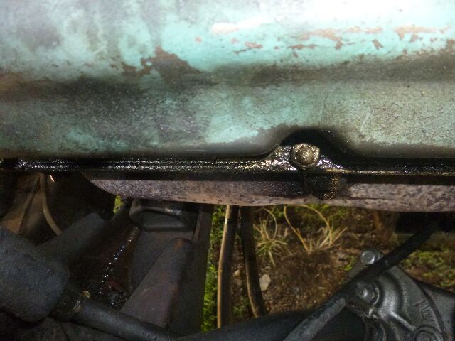

EdgarPot Posté(e) le 11 août 2015 Signaler Partager Posté(e) le 11 août 2015 Pas une goutte d'huile au sol, mais ça fume... là (au niveau du petit boulon) Est-ce qu'il faut juste resserrer, ou est-ce que ça indique un pb plus grave ? Citer Lien vers le commentaire Partager sur d’autres sites Plus d'options de partage...
The Lion King Posté(e) le 11 août 2015 Signaler Partager Posté(e) le 11 août 2015 C'est pas une vis de cache culbuteur ça? Si oui, ça indique juste que ton joint est en train de partir en morceau parce qu'il à l'âge de la retraite. Solution: demonter toutes les autres vis, enlever le cache culbu, commander et installer le nouveau joint, refermer. Temps total: 8 minutes 17 secondes 45 centièmes. Avec une bière Citer Lien vers le commentaire Partager sur d’autres sites Plus d'options de partage...
Phil Posté(e) le 11 août 2015 Signaler Partager Posté(e) le 11 août 2015 Pas mieux. Ah oui, si tu ne le fais pas toi-même, ne dis surtout pas au mécano qu'il faut changer le joint de culasse, car c'est plus long et plus cher. Le joint en cause s'appelle un joint de cache-culbuteurs (sur Rockauto : joint de couvre-culasse). Autant changer les deux en même temps - 16 minutes 34 secondes 90 centièmes, et deux bières . Citer Lien vers le commentaire Partager sur d’autres sites Plus d'options de partage...

EdgarPot Posté(e) le 11 août 2015 Auteur Signaler Partager Posté(e) le 11 août 2015 Pour Death Cars C'est pas beau de se moquer des handicapés (moteurs) Pour Lion King et Phil (vous, vous êtes gentils et patients avec moi) Est-ce que je peux quand même rouler avec ? Parce que la DeSoto va me servir de "daily" pendant 8 jours. Citer Lien vers le commentaire Partager sur d’autres sites Plus d'options de partage...
greg38-74 Posté(e) le 11 août 2015 Signaler Partager Posté(e) le 11 août 2015 Tant que ça fume, c'est qu'il y a de l'huile dedans ! Héhé ! Mais oui il faut le changer ! Mais en attendant, je m'en inquièterai pas trop, mais je suis un peu laxiste...! Tant que ça pisse pas... Citer Lien vers le commentaire Partager sur d’autres sites Plus d'options de partage...
Phil Posté(e) le 11 août 2015 Signaler Partager Posté(e) le 11 août 2015 Pas de problème, vérifie seulement le niveau d'huile moteur de temps en temps. Tu peux aussi tenter de resserrer modérément tous les écrous des cache-culbuteurs - plus par superstition morvandiaude qu'autre chose . Citer Lien vers le commentaire Partager sur d’autres sites Plus d'options de partage...
The Lion King Posté(e) le 11 août 2015 Signaler Partager Posté(e) le 11 août 2015 Oui, pas de soucis... il suffit de lire ma signature Pas la peine d'essayer de resserrer, tu risquerai de forcer sur les têtes d'écrou et c'est mauvais pour le futur démontage... Citer Lien vers le commentaire Partager sur d’autres sites Plus d'options de partage...
Alban42800 Posté(e) le 11 août 2015 Signaler Partager Posté(e) le 11 août 2015 Salut, Je reste septique sur les temps annoncés. Quand j'ai démonté le miens il est tombé en morceaux et il a fallu gratter les restes bien collés sans en mettre une miette sur les culbuteurs. Je te conseille de montrer la fumée à un mécano pour confirmer le diagnostique fait pas wifi interposé. Comme dit surveille tes niveaux d'huile moteur et de liquide de refroidissement régulièrement et à froid. Citer Lien vers le commentaire Partager sur d’autres sites Plus d'options de partage...
Pit Posté(e) le 11 août 2015 Signaler Partager Posté(e) le 11 août 2015 Pour le diagnostic, y'a pas photo! (Enfin si, mais...) Pas besoin d'aller au garage pour ça! Et, à mon avis, les temps annoncés sont, comme les temps prescrit par les constructeurs, short et si tout va bien... Citer Lien vers le commentaire Partager sur d’autres sites Plus d'options de partage...
The Lion King Posté(e) le 12 août 2015 Signaler Partager Posté(e) le 12 août 2015 C'est clair, pas besoin de garage là. C'est presque tellement courant sur nos anciennes qu'on n'y fait même plus gaffe... Pour les temps, effectivement c'est si tout va bien Mais pas de raison que ça aille mal Citer Lien vers le commentaire Partager sur d’autres sites Plus d'options de partage...
Vaihlor Posté(e) le 19 août 2015 Signaler Partager Posté(e) le 19 août 2015 par contre si ça existe, essaie d'acheter des joints caoutchouc avec une armature metalique, bien plus résistant et durable que ceux en liège. Citer Lien vers le commentaire Partager sur d’autres sites Plus d'options de partage...
Eagle1_77 Posté(e) le 19 août 2015 Signaler Partager Posté(e) le 19 août 2015 Oui mais attention a la longueur des vis en cas de joint plus epais Citer Lien vers le commentaire Partager sur d’autres sites Plus d'options de partage...
