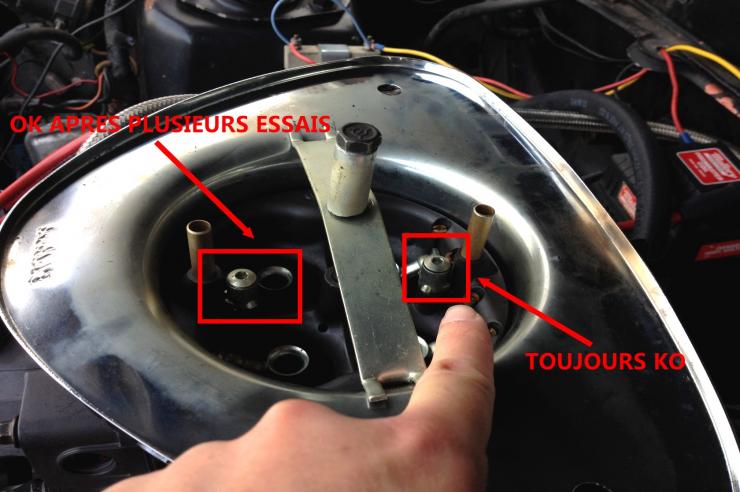

Cuda Posté(e) le 3 novembre 2014 Signaler Partager Posté(e) le 3 novembre 2014 Oui, vous avez bien lu, mon carburateur est constipé. L'essence arrive bien au carburateur, par contre, elle sort pas par les gicleurs ! En regardant de plus prêt, je pouvais voir un petit suintement à la base du gicleur (au niveau du joint), comme si l'essence essayait de sortir mais pouvait pas. Plus tard en donnant plusieurs coups accélérateur à fond, l'essence a fini par sortir du gicleur à l'avant du carburateur, mais rien pour celui à l'arrière ! Il faut savoir que la voiture tourne au E85. La dernière fois que j'ai démarré le moteur, j'avais déjà bien entamé la réserve (presque à sec). Du coup, je pense qu'il est possible que le E85 ait décollé de la merde du réservoir et c'est passé dans le circuit d'essence ce qui aurait pu boucher les gicleurs du carburateur ou les pompes de reprise. Cependant, j'ai deux filtres à essences justement pour prendre en compte l'attaque du E85 dans le fond du réservoir. J'ai démonté le gicleur, et il est propre, donc ça bloque à un autre endroit visiblement. Des idées ? Citer Lien vers le commentaire Partager sur d’autres sites Plus d'options de partage...

Pit Posté(e) le 3 novembre 2014 Signaler Partager Posté(e) le 3 novembre 2014 Les pointeaux ne seraient-ils pas un peu grippé? Les cuves sont-elles vides? Citer Lien vers le commentaire Partager sur d’autres sites Plus d'options de partage...
Cuda Posté(e) le 3 novembre 2014 Auteur Signaler Partager Posté(e) le 3 novembre 2014 Les niveaux sont bons, l'essence est bien là. Citer Lien vers le commentaire Partager sur d’autres sites Plus d'options de partage...
Gégé83 Posté(e) le 3 novembre 2014 Signaler Partager Posté(e) le 3 novembre 2014 tu a soufflet les conduit du carbu quand tu a enlevé les gicleur ? il ont pu ce colmater Citer Lien vers le commentaire Partager sur d’autres sites Plus d'options de partage...
Phil Posté(e) le 3 novembre 2014 Signaler Partager Posté(e) le 3 novembre 2014 Baaaah celui de gauche c'est le gicleur du primaire, donc il fonctionne tout le temps sauf au ralenti. Celui de droite, c'est celui du secondaire, il ne fonctionne que quand le papillon secondaire est ouvert, donc quand l'accélérateur est ouvert aux trois quarts... Normal que rien n'en sorte si l'air ne passe pas par là . Citer Lien vers le commentaire Partager sur d’autres sites Plus d'options de partage...
Cuda Posté(e) le 3 novembre 2014 Auteur Signaler Partager Posté(e) le 3 novembre 2014 Mais justement j'avais le pieds a fond sur l'accélérateur et rien qui sort Citer Lien vers le commentaire Partager sur d’autres sites Plus d'options de partage...
Phil Posté(e) le 4 novembre 2014 Signaler Partager Posté(e) le 4 novembre 2014 J'avoue que je ne sais pas, en général les gicleurs sont beaucoup plus bas dans les venturis et on ne voit rien. Citer Lien vers le commentaire Partager sur d’autres sites Plus d'options de partage...
Tbird61 Posté(e) le 4 novembre 2014 Signaler Partager Posté(e) le 4 novembre 2014 c'est quoi comme carbu monté sur quelle voiture ? Citer Lien vers le commentaire Partager sur d’autres sites Plus d'options de partage...
Cuda Posté(e) le 4 novembre 2014 Auteur Signaler Partager Posté(e) le 4 novembre 2014 C'est le Holley HLY-0-80843HB monté sur le 302 de ma Mustang. Citer Lien vers le commentaire Partager sur d’autres sites Plus d'options de partage...
Eagle1_77 Posté(e) le 4 novembre 2014 Signaler Partager Posté(e) le 4 novembre 2014 Parcontre, stp jeo, ne déregles rien n'oublies pas qu'il fonctionnait à clastres. Donc, depuis que s'est il passé ? l'éthanol a stagné dans la ligne. Et pas de filtration entre le filtre apres pompe et le carbu. Si des merdes se sont décollées dans ta ligne métalique entre le filtre et le carbu, il se peut que le carbu soit bouché quelque part. Le mieux est dans un premier temps de défaire les durites qui arrivent au carbu et tu les plonges dans un bidon propre ou une bassine, tu mets en route ta pompe pour voir si ce qui sort est propre ou pas. ca te donnera deja une idée. Tu nous dira ce qu'il en est Citer Lien vers le commentaire Partager sur d’autres sites Plus d'options de partage...
