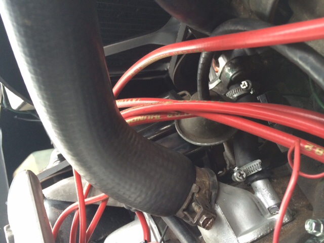

PhilipSkylark Posté(e) le 13 juillet 2014 Auteur Signaler Partager Posté(e) le 13 juillet 2014 Rapport du jour Bonjour, j'ai branché la pompe en direct sans passer par le chauffage. Ça chauffe toujours et la durite inférieure reste froide. Le moteur monte à 170°c. Par contre, la durite supérieure chauffe bien et gonfle. Je pense qu'il y a obstruction quelque part... (La pompe à eau est neuve) Citer Lien vers le commentaire Partager sur d’autres sites Plus d'options de partage...

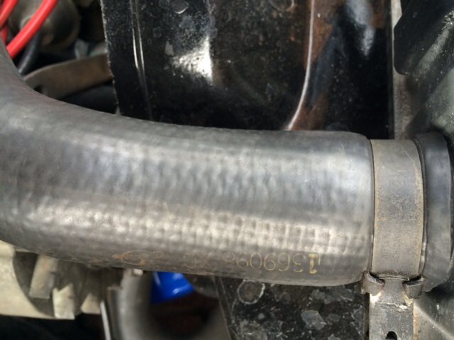

PhilipSkylark Posté(e) le 13 juillet 2014 Auteur Signaler Partager Posté(e) le 13 juillet 2014 J'ai enlever la durite supérieur et j'ai fait tourner en faisant couler de l'eau dans le radia et ça ne coule pas par la durite. Citer Lien vers le commentaire Partager sur d’autres sites Plus d'options de partage...
Phil Posté(e) le 13 juillet 2014 Signaler Partager Posté(e) le 13 juillet 2014 Avec le thermostat enlevé ? Et en enlevant la durit inférieure, ça coule ? Si non, le radiateur est bouché. Si oui, la pompe à eau neuve est HS ou le circuit est bouché dans le bloc. Citer Lien vers le commentaire Partager sur d’autres sites Plus d'options de partage...

PhilipSkylark Posté(e) le 14 juillet 2014 Auteur Signaler Partager Posté(e) le 14 juillet 2014 Bonjour La durite inférieure enlevée quand je verse de l'eau dans le radiateur ça coule sans problème côté radiateur mais pas côté pompe à eau. Citer Lien vers le commentaire Partager sur d’autres sites Plus d'options de partage...
Eagle1_77 Posté(e) le 14 juillet 2014 Signaler Partager Posté(e) le 14 juillet 2014 Il faut que tu retire la durite côté thermostat et que tu remplisse par la mais le bouchon de radiateur doit être fermé. C est ce que tu as fait ? Citer Lien vers le commentaire Partager sur d’autres sites Plus d'options de partage...
PhilipSkylark Posté(e) le 14 juillet 2014 Auteur Signaler Partager Posté(e) le 14 juillet 2014 Non, Je n'ai pas tester cette option,, j'y retourne Citer Lien vers le commentaire Partager sur d’autres sites Plus d'options de partage...
