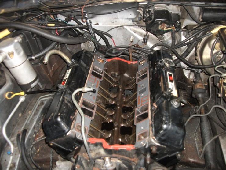

Olds 60's Posté(e) le 25 février 2014 Signaler Partager Posté(e) le 25 février 2014 ah bein tu vois quand tu veux joli culasses bon courage pour la suite Citer Lien vers le commentaire Partager sur d’autres sites Plus d'options de partage...
Plymouth 16 Posté(e) le 25 février 2014 Auteur Signaler Partager Posté(e) le 25 février 2014 merci bebert on commence demain (normalement) par le rodage de soupapes Citer Lien vers le commentaire Partager sur d’autres sites Plus d'options de partage...

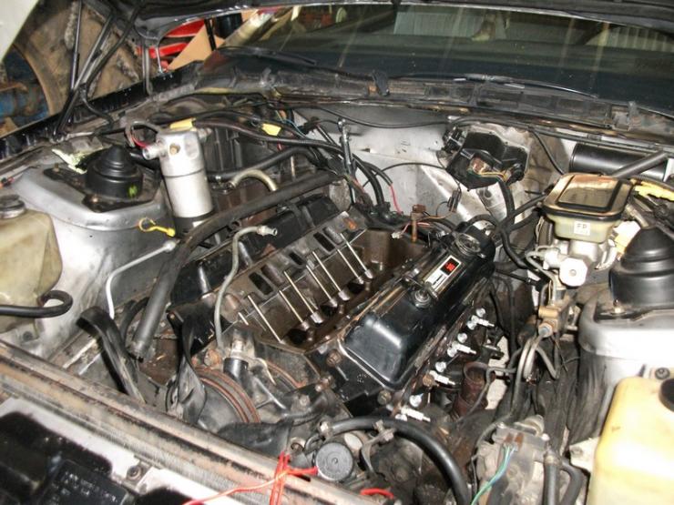

Plymouth 16 Posté(e) le 28 février 2014 Auteur Signaler Partager Posté(e) le 28 février 2014 je vais voir pour en monter un,ça sera plus sur qu'un mano qui marche pas sinon j'ai commencé à remonter,là j'ai reculassé et remis les culbuteurs Citer Lien vers le commentaire Partager sur d’autres sites Plus d'options de partage...

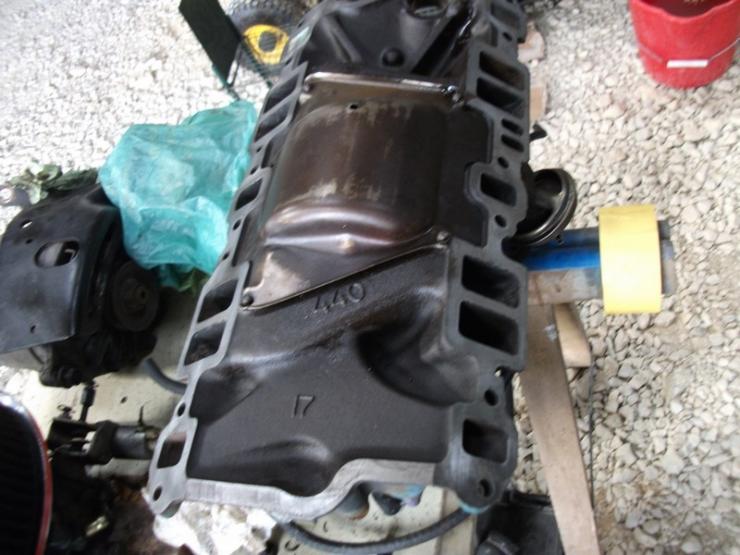

Plymouth 16 Posté(e) le 1 mars 2014 Auteur Signaler Partager Posté(e) le 1 mars 2014 ça se remonte nettoyage des plans de joints de la PA et voilà où j'en suis Citer Lien vers le commentaire Partager sur d’autres sites Plus d'options de partage...
Alban42800 Posté(e) le 1 mars 2014 Signaler Partager Posté(e) le 1 mars 2014 Putain t'es un rapide, dans le même temps j'ai changé quelques capteurs et durites moi... ! Citer Lien vers le commentaire Partager sur d’autres sites Plus d'options de partage...
Plymouth 16 Posté(e) le 1 mars 2014 Auteur Signaler Partager Posté(e) le 1 mars 2014 j'ai commencé à 9h ce matin,forcément ça va vite Citer Lien vers le commentaire Partager sur d’autres sites Plus d'options de partage...
Olds 60's Posté(e) le 2 mars 2014 Signaler Partager Posté(e) le 2 mars 2014 oui enfin il a pas repeint les culasses ni la pipe d'admission c'est pour ça qu'il va vite Citer Lien vers le commentaire Partager sur d’autres sites Plus d'options de partage...

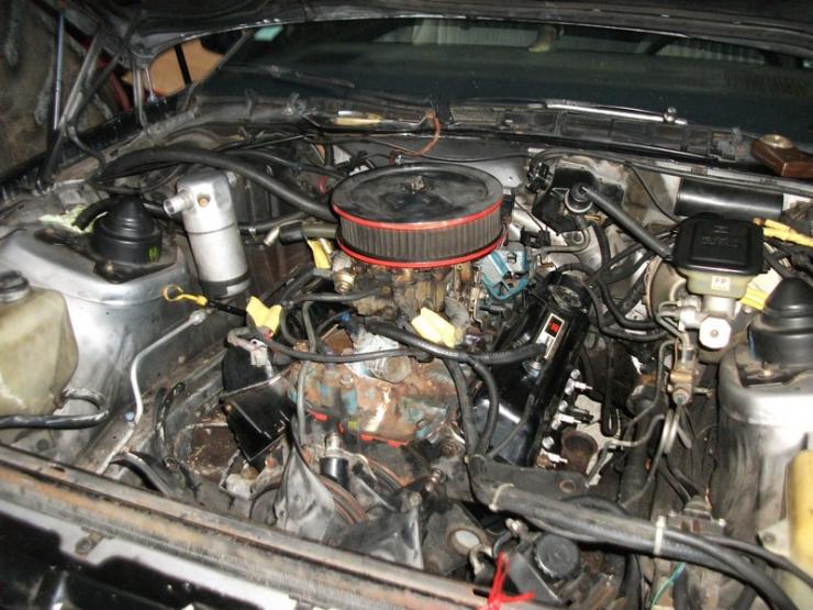

Plymouth 16 Posté(e) le 8 mars 2014 Auteur Signaler Partager Posté(e) le 8 mars 2014 breaking news il me reste plus qu'a recaler l'allumeur Citer Lien vers le commentaire Partager sur d’autres sites Plus d'options de partage...
