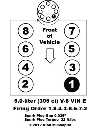

Le Go 51 Posté(e) le 22 mars 2014 Signaler Partager Posté(e) le 22 mars 2014 places ton cylindre n° 1 au pmh fin de compression et ou que ce trouve le doigt , tu le baptise n° 1 (le mieux est de le placer de suite comme indiqué sur le schéma ci dessous mais si tu ne veux pas , c'est pas grave ) et distribue tes fils selon l'ordre d'allumage et sens horaire ou anti horaire . ça te permet dans un premier temps de faire tourner le moulbiff , tu peaufineras ensuite les réglages de culbu replacement du doigt si tu veux à la place indiquée ci dessous , avance etc... tu peux ensuite suivre cette vidéo déjà postée ici pour tes culbus : Citer Lien vers le commentaire Partager sur d’autres sites Plus d'options de partage...
Pit Posté(e) le 22 mars 2014 Signaler Partager Posté(e) le 22 mars 2014 Sur l'allumage HEI, les cylindres 1 et 8 sont entre 2 deux visses qui tiennent la tête d'allumeur, côté pipe d'admission. Citer Lien vers le commentaire Partager sur d’autres sites Plus d'options de partage...

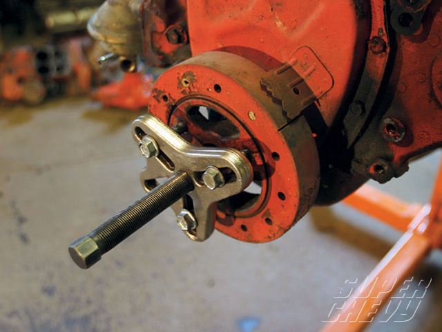

Le Go 51 Posté(e) le 23 mars 2014 Signaler Partager Posté(e) le 23 mars 2014 tu vires le cache culbu coté cylindre 1 et tu regardes tes culbuteurs , en faisant tourner ton moteur avec une clé sur le vilo , tu comptes tes 4 temps en regardant les soupapes s'enfoncer . le 1 er temps est l'admission avec un piston qui descend (tu peut vérifier en glissant par exemple un morceau de durite pour poser sur le piston par le puit de bougie du même cylindre ) et une soupape d'admission ouverte . le deuxième temps est la compression avec un piston qui remonte et les deux soupapes fermées . c'est à la fin de cette remontée que tu trouveras le PMH sur lequel tu dois caler ton allumeur et commencer à distribuer tes fils de bougies . le troisième temps est l'explosion avec un piston qui redescend et toujours les soupapes fermées et le 4eme temps est l’échappement avec un piston qui remonte et une soupape d’échappement ouverte et un second PMH sur lequel il ne faut surtout pas se caler . d'ailleurs au moment du bon PMH , ton repère sur damper doit se trouver aligné avec le point de repère . (comme sur la tof ci dessous ) Citer Lien vers le commentaire Partager sur d’autres sites Plus d'options de partage...

Plymouth 16 Posté(e) le 23 mars 2014 Auteur Signaler Partager Posté(e) le 23 mars 2014 donc l'allumeur n'est pas bien calé puisque je l'ai mis en début de compression je m'y recolle demain Citer Lien vers le commentaire Partager sur d’autres sites Plus d'options de partage...
