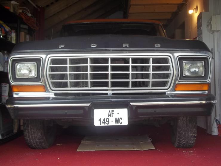

pour rappel, une photo du bestiot qui reste campé dans le garage pour l'instant, tu me diras, c'est pas plus mal pour lui ça caille dehors, le petit est originaire de californie.
