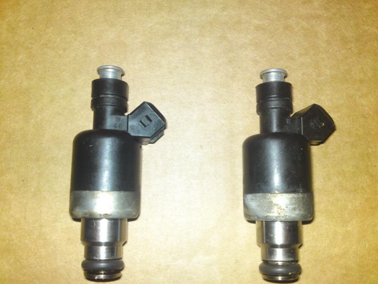

Question les injecteurs c'est tous les meme ou non ? :cigar:
Parceque comme un con j'ai oublié de les noter et il y a deux 33w, un 36w, un 46w, 34w et un 56w :cigar:
Tu as bien acheté la voiture de Kartoon pour les pièces....va voir dessus
Sisi je l'ai prise, c'est marqué en page 10 il me semble. :P

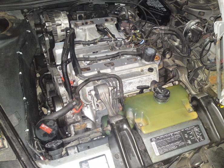

Sinon ouai je vais aller voir dessus m'enfin ça m’embête car le moteur est bien compacte sur ces voitures et faut tout démonter pour accéder aux injecteurs. <_<

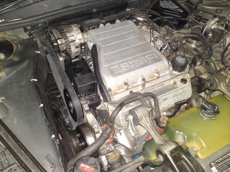

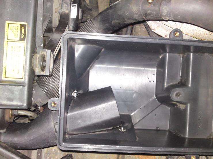

Bonjour à tous :cowboy:
Boite à air propre :laugh:
Bon bein coté moteur une batterie et c'est bon ! :)
Résumé de ce qui est fait :
_Vidange faite avec de la 5W30 (enfin elle récupère son nectar !)
_Filtre à huile neuf
_Joints de culasses
_Joint de collecteur d'admission
_Joints divers
_Bougies neuves
_Radiateur remonté et remplie de liquide
_Collecteur d’admission propre et remonté
_Filtre à air neuf
_Courroie d’accessoire neuve
_Pompe direction propre et remonté
Reste :
_Pneus avant
_Parallélisme
_Carrossage
_Réservoir + filtre à essence
_Nettoyage des composants autour du moteur (poussière encore un peu partout)

NOn j'ai l'impression qu'elle tourne sur 5 cylindres...
Les bougies sont neuves donc surement un injecteur (ils sont d'origine) ou alors un problème d’allumage...
J'ai aussi un problème avec l'avance, il y a un retour de flamme dans le collecteur d'admission...
Bref encore quelques trucs à revoir
Ouais, si tu as un injecteur en carafe, un câble de bougie mal branché ou un soucis avec l'avance, elle va pas tourner très bien.
Tes pistes sont les bonnes, cherche dans ces directions.
La mienne fait pas du tout ce genre de bruit au ralenti.
Ouai enfin en premier je vais régler ce tictac, histoire d’écouter le moteur dans des bonne condition.
Ensuite je vais changer les fils de bougie (ou au moins faire une vérif) ensuite et en dernier les injecteurs (300 boules ces choses...)
Et si elle tourne toujours pas rond après ça, bein je sais pas :cigar:
