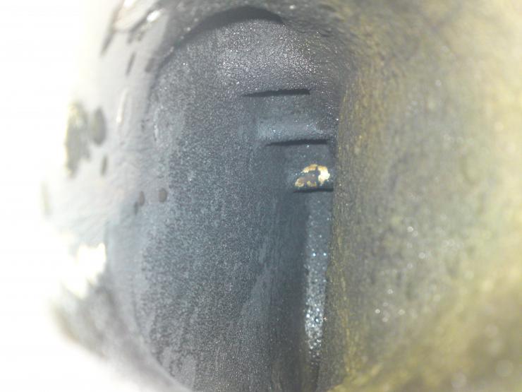

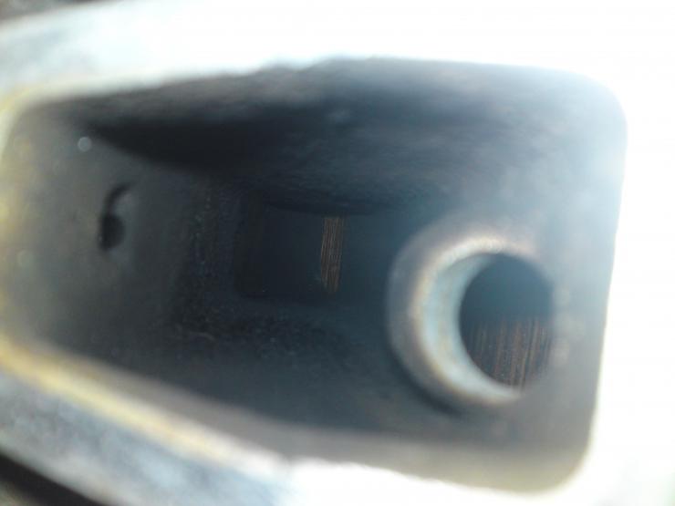

J'ai essayé aucune efficacité ... le cillibang à bien nettoyer l’extérieur de la pièce [voir photo] (de l'huile brulé et des cochonneries enfaite, mais pour la calamine ça marche pas... Bon en même temps ce n'est pas fait pour ça...)
Faudra un produit qui dissous la calamine sans frotter (puisque il y a des recoin totalement inaccessible avec une brosse style DécapFour mais qui n'attaque pas l'alu... :sweatingbullets:
Voila c'est encore bien crade...
Ouais, bon, après, te casses pas trop le luc non plus... t'auras jamais une bagnole neuve, le moteur a quelques miles, donc bon... si tu trouves un moyen, ok, mais t'esquine pas trop.

Bon alors j'ai trouvé un produit pour nettoyer mes conduits d’admission
Apparemment c'est assez efficace, reste le soucis de trouver un revendeur et je sais absolument pas si le produit n'est pas réservé aux professionnel :resultats:

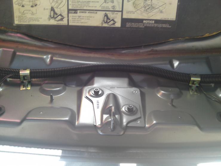

J'ai vérifié un peu la voiture et elle propre, dans tout les cas pas de rouille dans le coffre (niveaux carrosserie mis à part la peinture bien entendu)

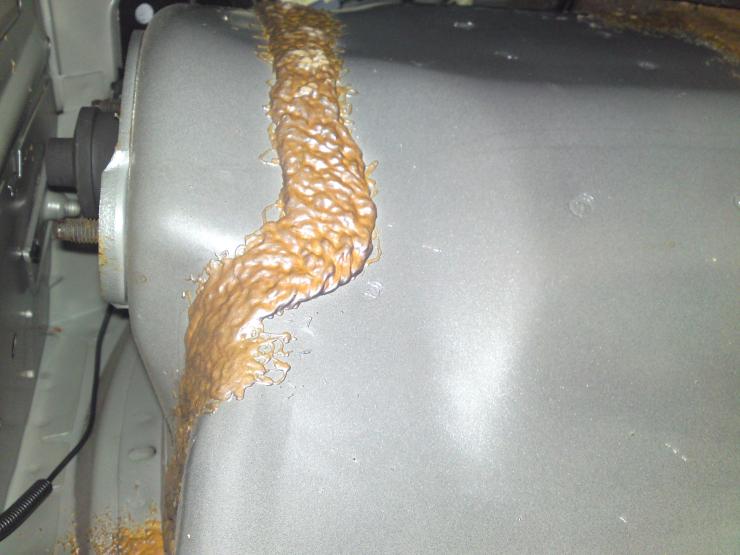

Bon par contre c'est quoi ce truc bizarre la ? :cigar:

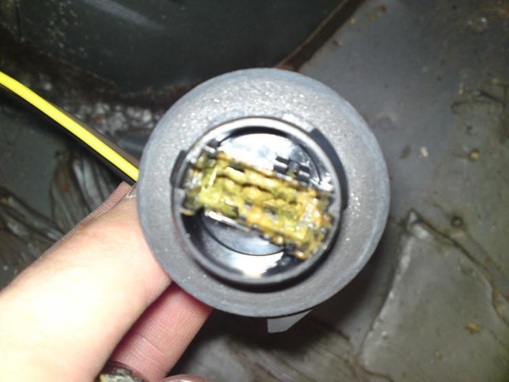

Il y a aussi une pate bizarre sur les ampoules et dans les prises :cigar:

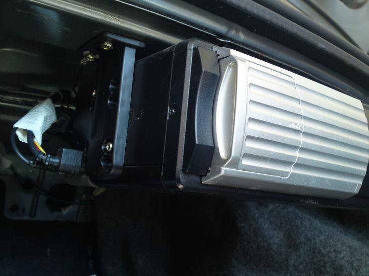

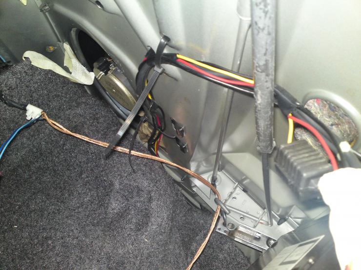

Bon il y a aussi une merde pas possible dans le branchement audio (à cause du chargeur CD) il est même branché sur l'antenne pour je ne sais quelle raison...
(C'est toujours pareil dans les voiture d'occasion avec un certain age, l’électricité est dans 99 % des cas remanier de façon dégueulasse) :mwarf:<_< -_-

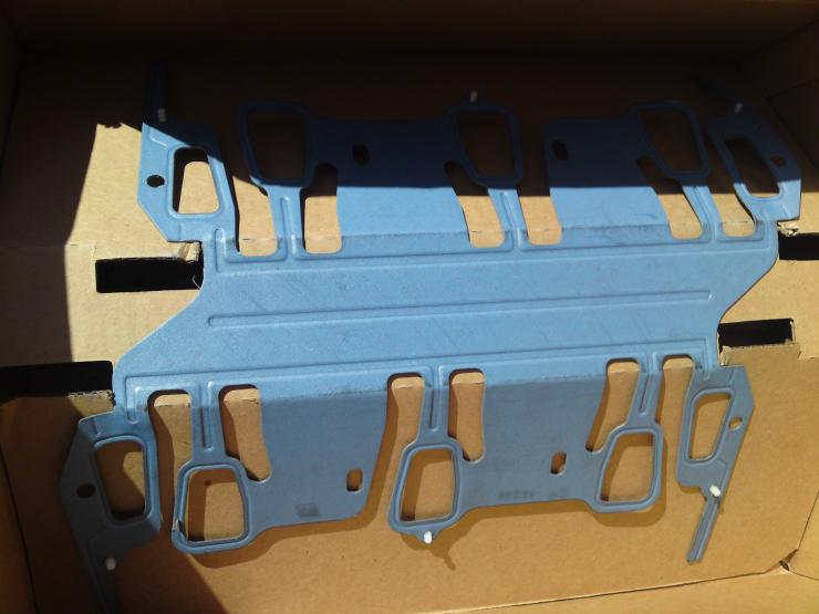

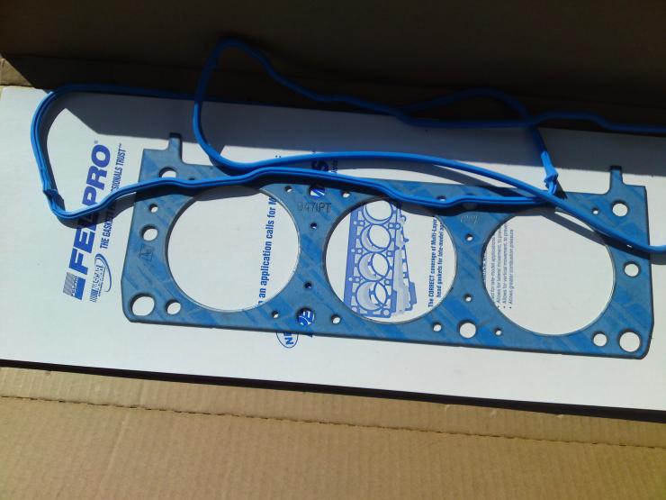

Tes joints felpro sont en "mousse"? Les miens étaient en alliage métal/quelque chose.
Me parle pas d'électricité... je m'attends à ce que tout saute d'un coup sur la mienne.
Sinon, ton valvoline est pas réservé à des pros, tu dois pouvoir en trouver chez cosac.
Pareil c'est alliage sur les miens, il y a une face "souple" une autre face "moins souple" puis du métal dedans :laugh:

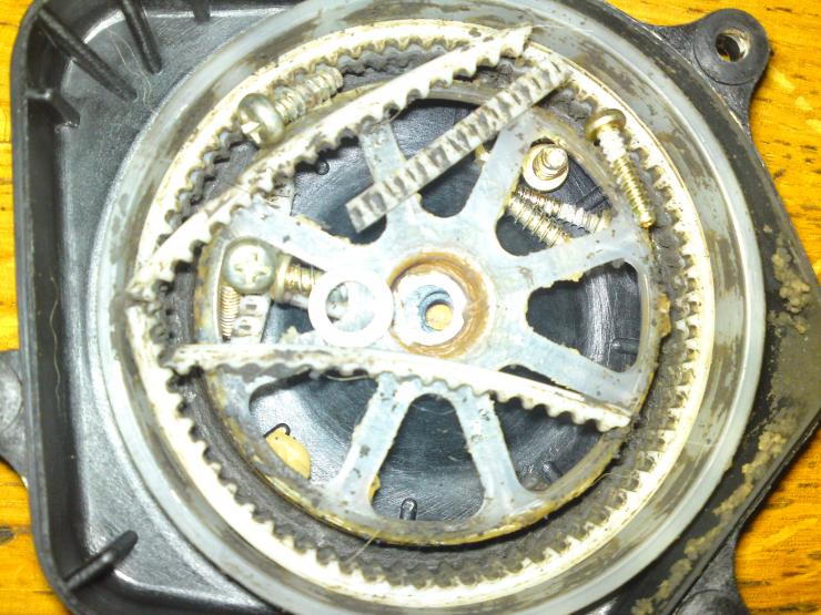

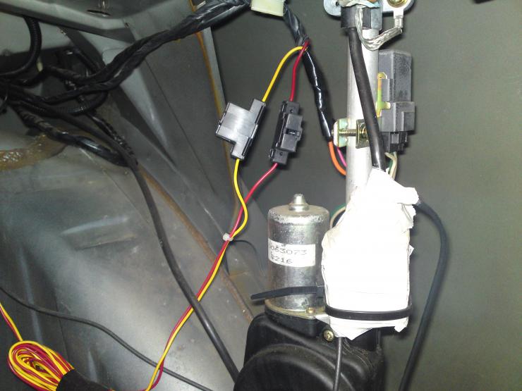

Pour mon antenne c'est comment dire ? MERDIQUE, la pauvre à son mécanisme tout défoncé (un véritable puzzle à l'intérieur) bref poubelle... :(

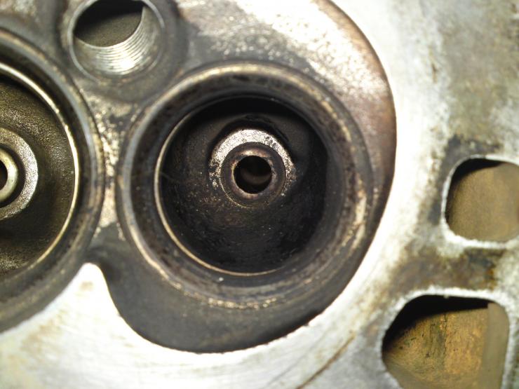

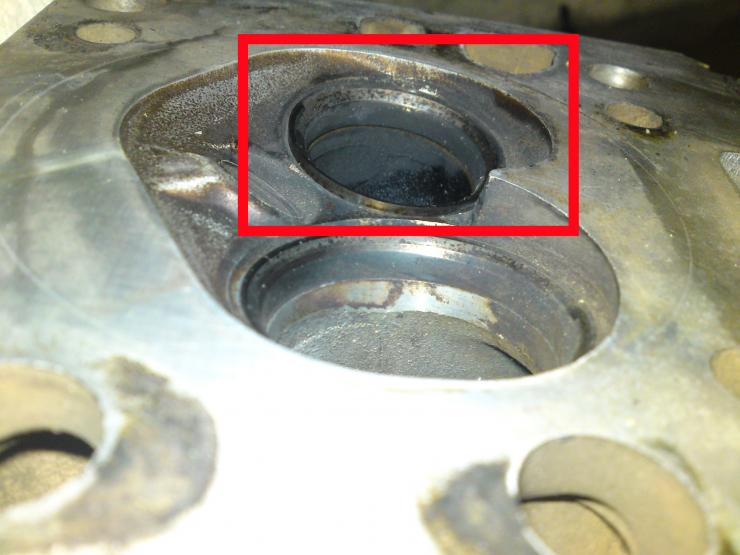

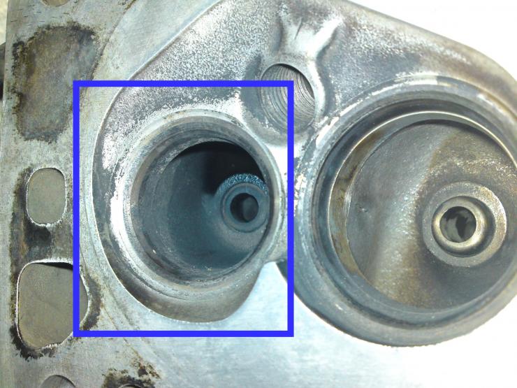

La preuve j'avais une soupape qui dépassé plus que les autres (donc moi je me suis dis elle est voilé, faudra mettre une neuve au remontage) et
bien non ça serait trop simple...
Enfaite j'ai mon siège de soupape qui est mal enfoncé (donc la voiture rouler déjà avec ça avant qu'elle
soit arrêté pour son joint de culasse, à noté que c'est du coté arrière donc la culasse qui avait le joint cassé)
En bleu un coté qui est normal (bon quoi...) et en rouge la fameux coté ou le siège est sorti de sa place...
Et hop voici le mécanisme de l'antenne (au passage...) -_- <_<

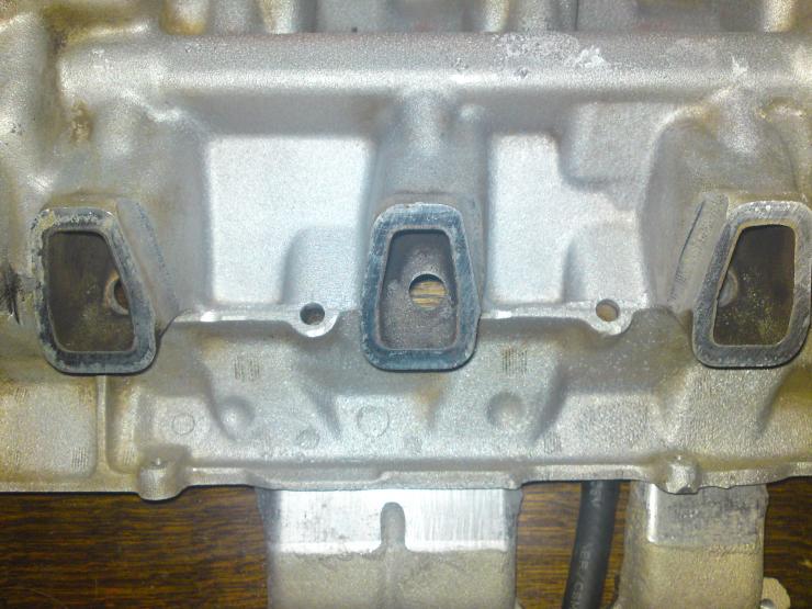

Pour la calamine j'ai trouvé un produit efficace et qui dégraisse en plus... J'ai commencé le collecteur d’admission, on dirait une pièce qui sort d'usine tellement c’est propre.

OOoooh, dis moi, pour ton antenne... tu as fait comment pour démonter sur la tienne? Tu as enlevé l'aile ou c'était accessible?
En effet pour la soupape, mais c'est vraiment curieux... je pensais pas que c'était possible, une malformation d'un siège de soupape à ce point!
Ouai et pour le siège de la soupape je sais pas quoi faire, soit je le laisse comme ça (mais bon c'est pas terrible) soit j'essaye de le réparer. Mais la encore si ça fait longtemps que son siège est comme ça avec la température il a du se souder ... (bref je suis dans la merde de vache la) :grr::berck:
En ce qui concerne l'antenne, non la mienne est à l’arrière et pour la démonter suffit d'enlever les caches dans le coffre (rien de bien compliquer) par contre si les vôtres sont sur l'aile je sais pas du tout comment on fait, désolé. :(
l'est sur l'aile avant ton antenne ? parce
que moi aussi ça m'intéresse: le moteur tourne mais l'antenne n'accroche
pas.il faut oter le pare-boue -passage- en tole non ?
Si ton antenne tourne dans le vide, il y a de grande chance pour qu'elle soit dans le même état que la mienne à l'intérieur... (ou alors elle a juste sauter du rail, mais bon j'en doute) :unsure:
D'ailleurs pour l'antenne, le plastique utilisé pour faire la petite "chaine" est vraiment de piètre qualité, m’étonne pas que ça pète au bout d'un certain temps... -_-
Vous êtes bon pour en racheter une... (et moi aussi par la même occasion) -_-
Donc du coup je fais comment pour ma culasse ? Il est réparable le siège à votre avis ? :unsure:
En plus (et sur la même soupape) il y a une bague d’étanchéité manquante. <_<
C'est possible que ce soit un défaut de fabrication ? :wacko:

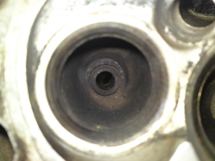

Un coté normal
Et le mauvais coté
