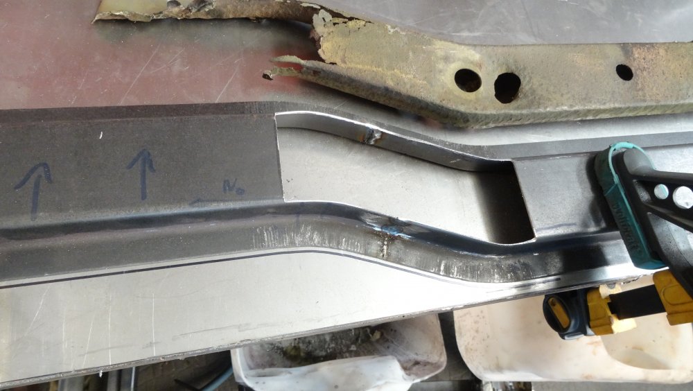

Charger976 Posté(e) le 28 mars 2017 Signaler Partager Posté(e) le 28 mars 2017 C'est la première fois que je dis ça d'une pièce de tôlerie: c'est beau, c'est juste esthétiquement beau! Citer Lien vers le commentaire Partager sur d’autres sites Plus d'options de partage...

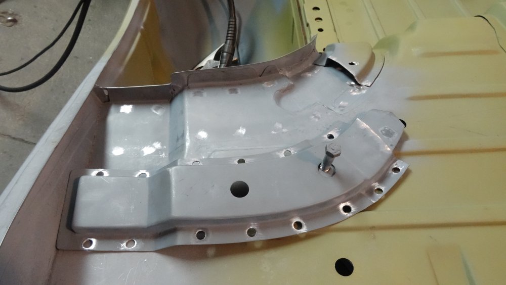

CAN-AM Posté(e) le 30 mars 2017 Auteur Signaler Partager Posté(e) le 30 mars 2017 Toujours aussi impressionnant! Merci, et je te retourne le compliment. Car moi je suis incapable de faire un seau de ciment et encore moins de faire en sorte qu’un ensemble de parpaings puissent tenir debout. Nickel ! Bravo Cette fois je tien le bon bout, mais j’en ai bien ch..r, trop de petites formes rapprochées à faire. C'est la première fois que je dis ça d'une pièce de tôlerie: c'est beau, c'est juste esthétiquement beau! Du moment que les objectifs de couts, fonctionnel et réalisable étaient atteints. Je pense aussi que sur certaines pièces les designers de l’époque se lâchaient un peu. Car il y a des formes qu’ils auraient certainement pu simplifier. Dans tous les cas sur un longeron aussi biscornu, vu les heures que j’y passe. J’espère qu’ils avaient d’autres méthodes que les miennes pour créer le prototype. La plus grosse difficulté est de faire en sorte que cette pièce plaque sur le plancher. Entre les pans inclinés, le bord de virage relevé, la dysmétrie des deux profilés et donc les zones de pliages décalés, le tout avec les parois latérales inclinées par endroit. C'est franchement de la torture. Sans compter qu’au moment de souder la tôle de fermeture, je sais que cela va partir en vrille dans tous les sens. Citer Lien vers le commentaire Partager sur d’autres sites Plus d'options de partage...

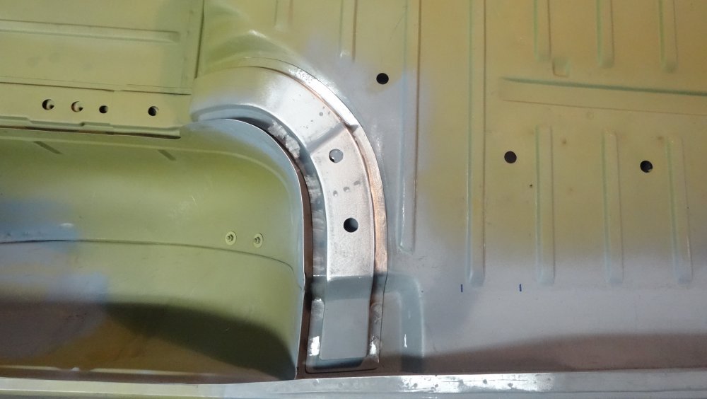

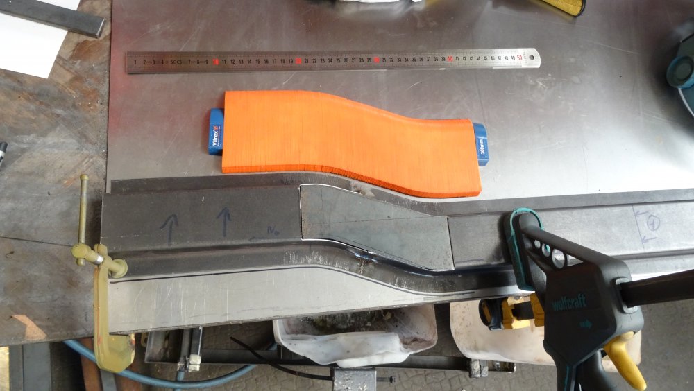

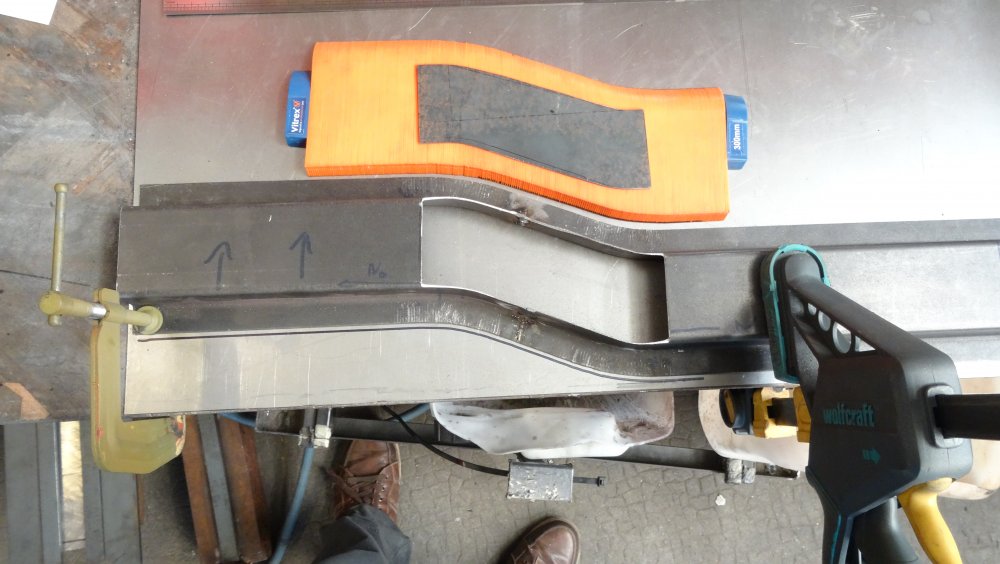

CAN-AM Posté(e) le 2 avril 2017 Auteur Signaler Partager Posté(e) le 2 avril 2017 Début de la préparation de la tôle de fermeture, toujours un bout de carton. Découpe et ajustage . Cette pièce soudée par points servira de renfort à l’intérieur du longeron. J'ai finalement coupé la tôle en deux parties car cela ne se présentait pas super bien. Les soudures sont meulées. Sablage de la pièce, cela donne l'aspect d'un pièce construite d'un seul bloc. 9 heures plus tard une petite couche de primaire recto verso. Cette pièce sera ensuite soudée par bouchonnage au plancher. Citer Lien vers le commentaire Partager sur d’autres sites Plus d'options de partage...
Patrick 30 Posté(e) le 3 avril 2017 Signaler Partager Posté(e) le 3 avril 2017 Superbe ! Une question : à quoi te sert le sablage ? Meilleure accroche de l'apprêt sur métal nu ? Citer Lien vers le commentaire Partager sur d’autres sites Plus d'options de partage...
CAN-AM Posté(e) le 3 avril 2017 Auteur Signaler Partager Posté(e) le 3 avril 2017 Superbe ! Une question : à quoi te sert le sablage ? Meilleure accroche de l'apprêt sur métal nu ? Oui le sablage me permet d'avoir une meilleure accroche tout en gommant les traces d'outils. De plus, en 1.5 mm d’épaisseur j'utilise de la tôle noire. Et donc sur la surface il y a comme une fine couche de " calamine" très dure. Les disques abrasifs ont tendance à polir cette couche plutôt que de l'enlever. Ce n'est pas une obligation de sabler ce genre de pièce, mais je trouve que le résultat est plus homogène et qualitatif. De plus, cela prend seulement une dizaine de minutes dans la cabine. Cette pièce n'est pas totalement terminée. Je dois lui insérer la fixation du châssis et finir la pointe côté aile. Mais là, rien de compliqué à faire. Citer Lien vers le commentaire Partager sur d’autres sites Plus d'options de partage...

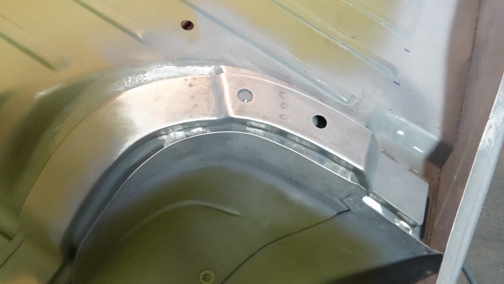

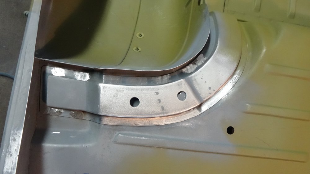

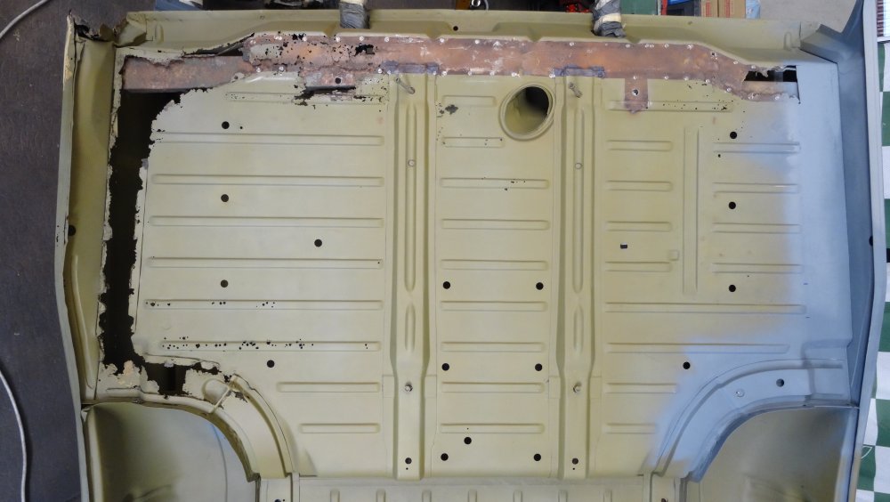

CAN-AM Posté(e) le 9 avril 2017 Auteur Signaler Partager Posté(e) le 9 avril 2017 La cage et l'insert d'origine sont à mon avis sous dimensionné. De ce fait j'ai pris la liberté de les faire plus épais et surtout plus large pour améliorer l’appui .Après avoir débité le morceau dans une chute d'acier de 15 mm d'épaisseur. Je l'ai percé et taraudé en UNC 7/16 . 14 . Une belle vue de toutes les soudures intérieures que je ne meulerais pas pour conserver toute la rigidité. C'est le moment d'attaquer le deuxième longeron... Les seules indications que j'ai sont ces photos. Le raccordement des deux longerons et un peu bizarre, mais bon c'est d'origine. Voilà c'est fait. Maintenant je peux terminer la pointe du premier longeron. Soudure en points de chaînette du treizième morceau constituant ce puzzle de longeron. Meulage.. Terminé. Dernier perçage du longeron. Sablage du longeron N°2. Mise en apprêt. Les longerons sont juste posés a leurs places respectives. Je les souderais plus tard au plancher. Je n'ai pas pu m'empêcher d'améliorer l’ajustage, mais cela reste ressemblant à l'origine. Citer Lien vers le commentaire Partager sur d’autres sites Plus d'options de partage...

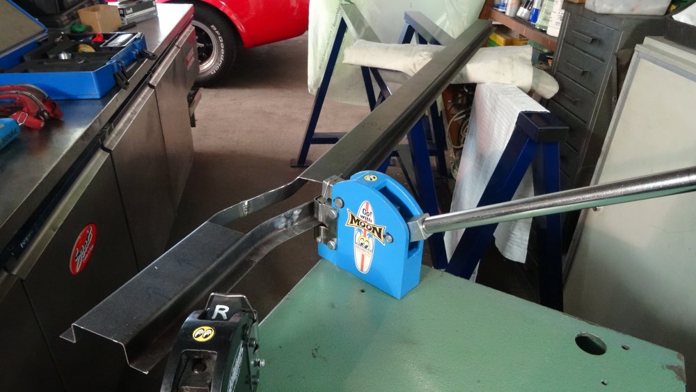

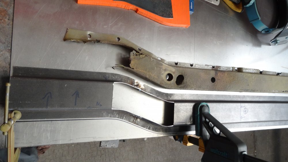

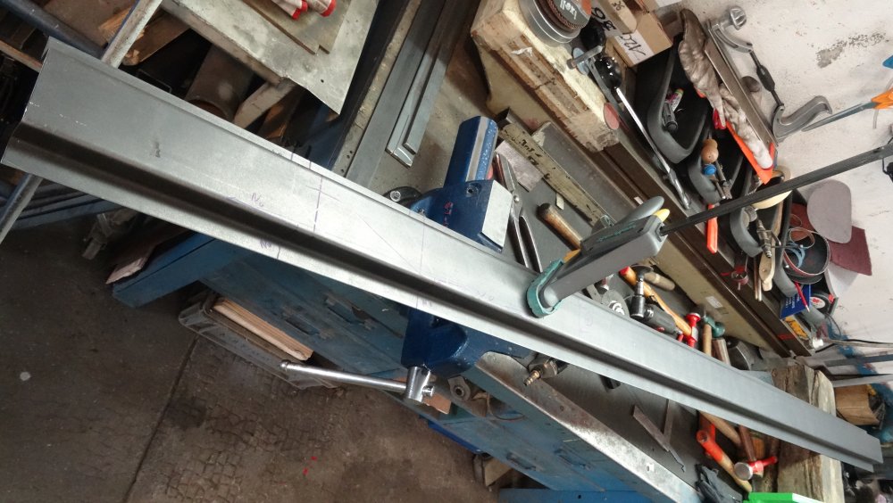

CAN-AM Posté(e) le 22 avril 2017 Auteur Signaler Partager Posté(e) le 22 avril 2017 Cette fois c'est du lourd, rail SNCF, vieille presse 40 tonnes, grosses ferrailles..... 24 tonnes pour arriver au résultat voulu. L'outillage fait maison après rectif du rail. Deux guides pour que les outils soient alignés. Tout cela pour arriver à fabriquer les deux profilés en oméga qui servirons à remplacer les originaux. 1.5mm d’épaisseur sur 55 cm de long Citer Lien vers le commentaire Partager sur d’autres sites Plus d'options de partage...
Patrick 30 Posté(e) le 22 avril 2017 Signaler Partager Posté(e) le 22 avril 2017 Magnifique !! C'est vraiment super propre .... Très bonne matrice Citer Lien vers le commentaire Partager sur d’autres sites Plus d'options de partage...
CAN-AM Posté(e) le 22 avril 2017 Auteur Signaler Partager Posté(e) le 22 avril 2017 Magnifique !! C'est vraiment super propre .... Très bonne matrice 1,5 mm sur 550 mm de long en tôle noire. Ne trouvant pas l'équivalant sur le marché ou quelqu'un pour réaliser ces deux profilés, j'ai pris la décision d'employer cette méthode de formage. ( 2 heures pour faire l'outillage, 10 minutes pour faire les profilés ) Citer Lien vers le commentaire Partager sur d’autres sites Plus d'options de partage...
morov Posté(e) le 22 avril 2017 Signaler Partager Posté(e) le 22 avril 2017 Toi t'es pas un rêveur .... Citer Lien vers le commentaire Partager sur d’autres sites Plus d'options de partage...
Pirate85 Posté(e) le 22 avril 2017 Signaler Partager Posté(e) le 22 avril 2017 Tu m'énerve c'est trop facile 😄 Citer Lien vers le commentaire Partager sur d’autres sites Plus d'options de partage...
pretender03 Posté(e) le 23 avril 2017 Signaler Partager Posté(e) le 23 avril 2017 Là, ça rigole plus ! Une tôlerie chaudronnerie t'aurais pris une blinde pour faire ça ! Citer Lien vers le commentaire Partager sur d’autres sites Plus d'options de partage...
CAN-AM Posté(e) le 23 avril 2017 Auteur Signaler Partager Posté(e) le 23 avril 2017 Toi t'es pas un rêveur .... Je te rassure cela m'arrive aussi. Le rêve de rouler avec un jour, fait parti de la motivation ... Tu m'énerve c'est trop facile 😄 Façile ? Pas toujours, mais sur ce morceau, j'avoue c'était trop facile. Là, ça rigole plus ! Une tôlerie chaudronnerie t'aurais pris une blinde pour faire ça ! J'en ai contacté plusieurs, qui m'ont même proposé de faire ces pièces en deux parties en soudant les morceaux !!! Bref, très sympa mais pas très réaliste. Les pièces sont maintenant débitées, percées et entaillées . L'entorse faite à l'origine : C'est 3 cm plus long pour bien prendre appuis sur la joue d'aile et 3 perçages de plus pour pouvoir nettoyer plus facilement par la suite. Sablage et primaire. Elles seront soudées sur le plancher plus tard. Pour infos, ces profilés ont pour fonction de supporter la roue de secours. Citer Lien vers le commentaire Partager sur d’autres sites Plus d'options de partage...

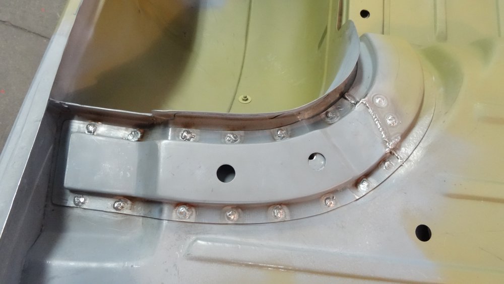

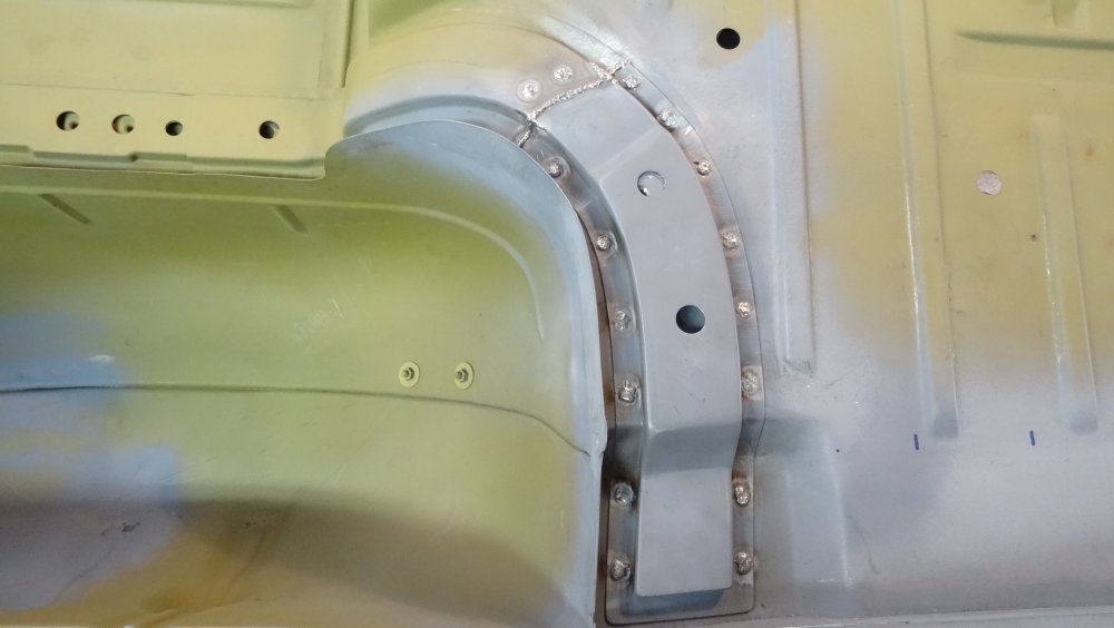

CAN-AM Posté(e) le 6 mai 2017 Auteur Signaler Partager Posté(e) le 6 mai 2017 Mise en place définitive du morceau de longeron. Il sera soudé en place par bouchonnage, car il ne m'est pas possible d'utiliser la pointeuse à cet endroit. Le bouchonnage est terminé. Après meulage .... Il est facile de voir ce qu'il reste à faire. Citer Lien vers le commentaire Partager sur d’autres sites Plus d'options de partage...

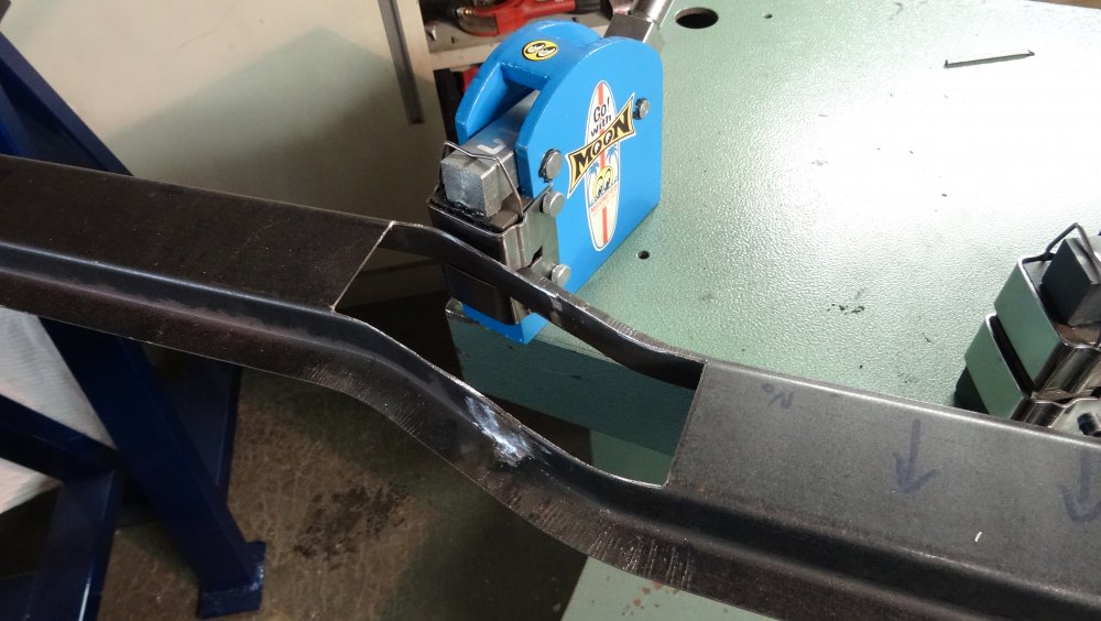

CAN-AM Posté(e) le 7 mai 2017 Auteur Signaler Partager Posté(e) le 7 mai 2017 Au tour de la traverse arrière . Cette pièce est importante par le fait qu'elle supporte la malle et possède deux encrages pour se fixer au châssis. Donc près avoir fait faire ce profilé en forme d'oméga dans du 1.5 mm d'épaisseur. J'y ai découpé une fenêtre. L'idée est de recréer cette traverse en plus solide. La fenêtre me permet de cintrer plus facilement le profilé en étirant et en rétreingnant les équerres restantes. J'ai quand même fait deux découpes dans les parties droites afin de me faciliter la tâche. Maintenant que les dimensions sont bonnes, je vais pouvoir refermer la traverse. Citer Lien vers le commentaire Partager sur d’autres sites Plus d'options de partage...
