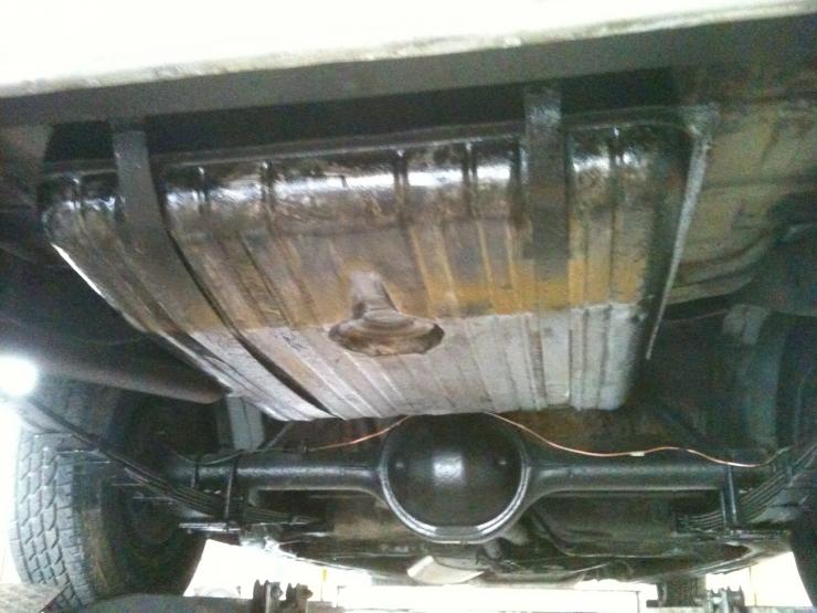

Death Cars Posté(e) le 11 avril 2015 Signaler Partager Posté(e) le 11 avril 2015 faut mettre la voiture sur un pont et utiliser de l'acide phosphorique avec la bonne concentration style ot'rouille de chez julien et mettre ça dans un vaporisateur, prévoir masque gant et protection et vaporiser avec générosité avant il faudrait peut etre dégrossir à la brosse métallique il faut laisser reposer 3 jours et ça va donner ça , tout va être noircie et utiliser une peinture époxy durcissement à froid particulièrement efficace style : http://www.restom.net/chassis-cadre-restom-epoxy-eaf-2092-peinture-epoxy-durcissement-a-froid-toutes-teintes-185.htm Citer Lien vers le commentaire Partager sur d’autres sites Plus d'options de partage...

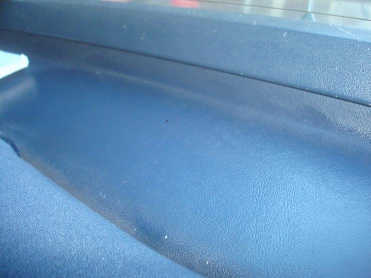

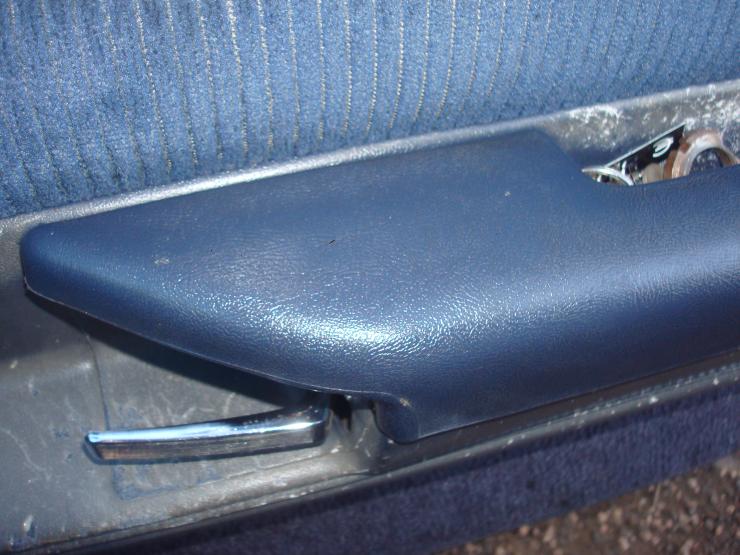

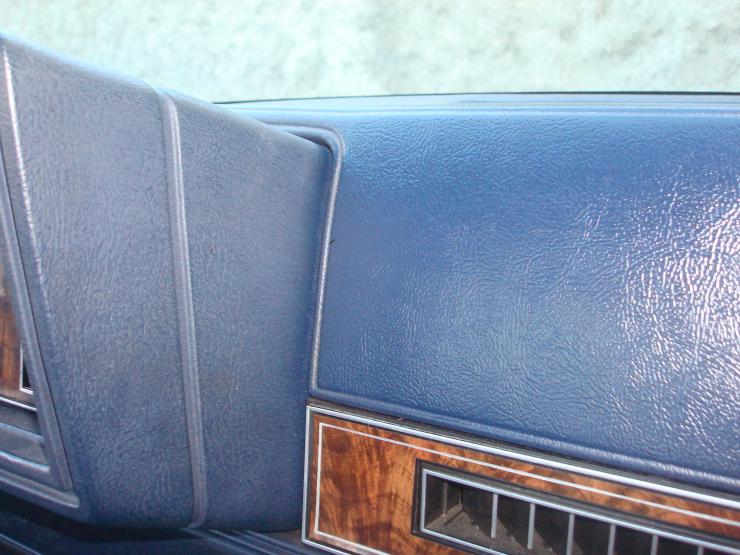

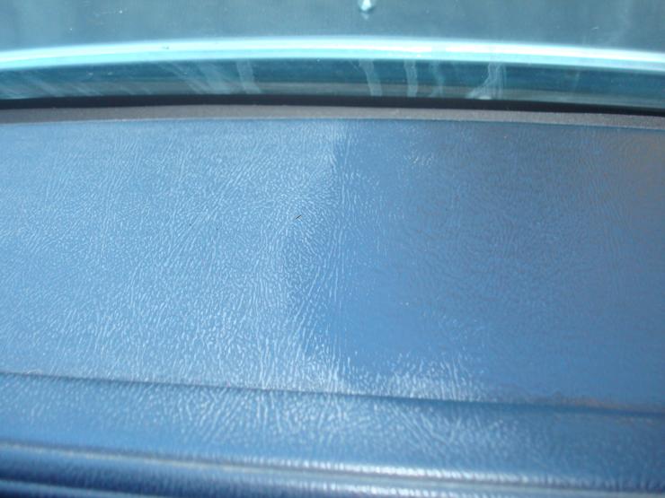

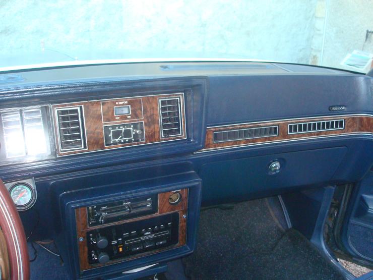

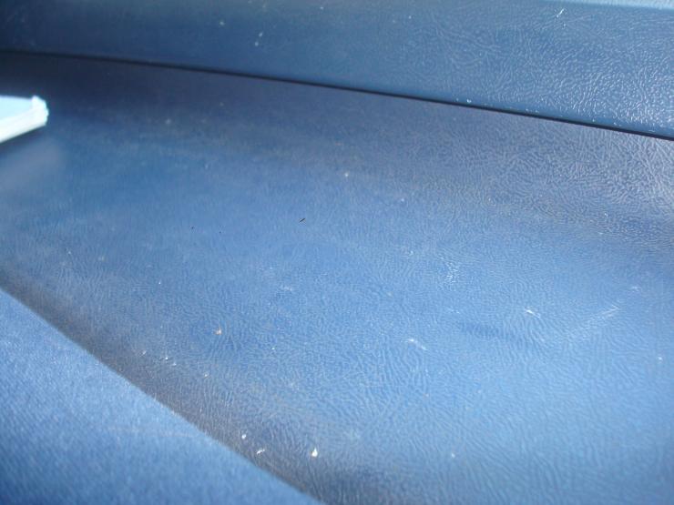

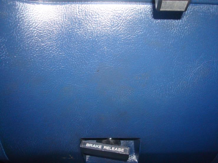

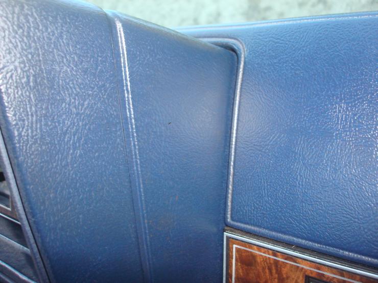

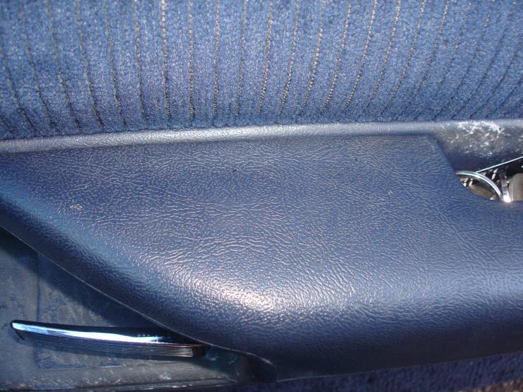

The Lion King Posté(e) le 12 avril 2015 Auteur Signaler Partager Posté(e) le 12 avril 2015 Aujourd'hui, nettoyage des plastiques intérieurs. Sur la droite, le nettoyage terminé (1H de séchage). Sur la gauche, la seconde moitié du plastique à traiter. Une fois les deux parties traitées (séchage terminé ce soir): Panneau de porte: Avant: Après: Traitement en cours de la plage avant: Traitement du panneau: Avant: Après: L'habitacle terminé. Traitement plage arrière: Avant: Après: Citer Lien vers le commentaire Partager sur d’autres sites Plus d'options de partage...

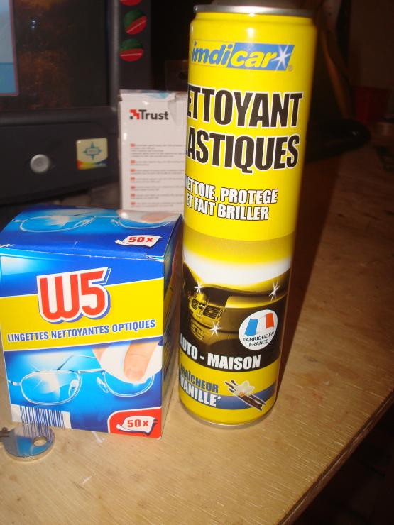

Spécial 61 Posté(e) le 12 avril 2015 Signaler Partager Posté(e) le 12 avril 2015 Avec quoi as tu nettoyé tes plastiques? ça a l'air de rendre pas mal Citer Lien vers le commentaire Partager sur d’autres sites Plus d'options de partage...
The Lion King Posté(e) le 12 avril 2015 Auteur Signaler Partager Posté(e) le 12 avril 2015 Ca Facile, pas cher et disponible en trois parfums: vanille, citron et menthe. Il faut au moins deux bombes pour être large. Les lingettes sont super pour un pré-nettoyage des parties sales, à 1€ les 50 lingettes j'en utilise pas mal, l'avantage étant que ça sèche quasi instantanément, contrairement aux éponges qui laissent de l'humidité peu appréciée par le produit. Pulvériser très près de la surface à nettoyer, prendre un chiffon en coton (personnellement j'utilise des chaussettes ou des gants de toilettes) et polir juste après le passage de la bombe par de petits mouvement circulaires (ca s'incruste très vite et la moindre poussière est vite dérangeante). Laisser sécher au grand air une heure minimum. Je conseille de bien nettoyer les surfaces avant de passer le produit, car le nettoyage sera par la suite impossible, vu qu'il dépose une sorte de film protecteur après nettoyage (surtout les endroits sales vers les pieds et les sols). D'ailleurs si ça vous intéresse, je peux avoir la bombe à 2,50€ au lieu de 5, 300 ml la semaine prochaine... Citer Lien vers le commentaire Partager sur d’autres sites Plus d'options de partage...
Cadillac06 Posté(e) le 12 avril 2015 Signaler Partager Posté(e) le 12 avril 2015 Et ben vraiment comme neuf à la fin !! Bravo sa rend bien et merci pour le diluant sur les chromes , jen prendrais quand je l'aurais recu ! Citer Lien vers le commentaire Partager sur d’autres sites Plus d'options de partage...

Tom Posté(e) le 13 avril 2015 Signaler Partager Posté(e) le 13 avril 2015 Sympa les différentes opérations, tu ne chaumes pas ! Par contre, le nettoyant plastique, j'aime pas trop. Ça nettoie généralement pas, ça dépose juste un truc huileux qui donne l'impression que c'est propre. Pour les plastiques, je nettoie généralement avec de l'eau chaude et quelques goutes de liquide vaisselle dégraissant. Je frotte avec un gant en coton et/ou une brosse à dents. Là, ça nettoie vraiment. Citer Lien vers le commentaire Partager sur d’autres sites Plus d'options de partage...
The Lion King Posté(e) le 13 avril 2015 Auteur Signaler Partager Posté(e) le 13 avril 2015 Sympa les différentes opérations, tu ne chaumes pas ! Par contre, le nettoyant plastique, j'aime pas trop. Ça nettoie généralement pas, ça dépose juste un truc huileux qui donne l'impression que c'est propre. Pour les plastiques, je nettoie généralement avec de l'eau chaude et quelques goutes de liquide vaisselle dégraissant. Je frotte avec un gant en coton et/ou une brosse à dents. Là, ça nettoie vraiment. Je pensais comme toi avant. Puis je me suis rendu compte que ça enlevait encore un peu les couleurs restantes. Alors que ce truc redonne un coup d'éclat au plastique, ce que je cherchais à faire. M'en fous qu'il soit "vraiment" propre, je veux qu'il soit beau Et évidemment, nettoyer proprement avant! Citer Lien vers le commentaire Partager sur d’autres sites Plus d'options de partage...
Trooper Phil Posté(e) le 13 avril 2015 Signaler Partager Posté(e) le 13 avril 2015 Bavo, beau boulot LK ! Il a l'air bien ce produit rénovateur, je vais essayer... Citer Lien vers le commentaire Partager sur d’autres sites Plus d'options de partage...
The Lion King Posté(e) le 13 avril 2015 Auteur Signaler Partager Posté(e) le 13 avril 2015 Ca fait vraiment le même travail que la cire pour les chaussure en cuir, le côté glissant en moins! Citer Lien vers le commentaire Partager sur d’autres sites Plus d'options de partage...
