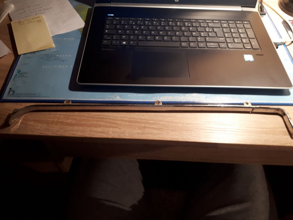

will2406 Posté(e) le 14 janvier 2019 Signaler Posté(e) le 14 janvier 2019 (modifié) salut, j 'ai attaqué la face avant: pare choc avant, mis en pièces (sauf les bandeaux), le coté gauche (conducteur) présente une déformation (qui était déja là en 2011), je suis en train de réféléchir, pour voir si c 'est réparable (portugal), ou faire venir une pièce d 'occasion ou neuve en bon état (si quelqu'un à une piste?). les chromes, ont très bien vécu, par contre. baguette chromée sous les phares, démontées la gauche est cassée, la encore, soit je trouve une solution pour réparer (mais la fissure se verra), soit, je trouve une pièce de remplacement en bon état là aussi, si quelqu'un à une piste?), la petite partie avait était collée ...au mastic à bois voici la référence de cette baguette face avant, enlevée toute ma visserie, je la range dans ces petits pots de verre et je note dessus où ils vont, certaines sont assez rouillée, je remplacerai les plus abîmées par des neuves, et toutes celle qui sont propre iront dans les parties non visible de la voiture. faisceaux de façade avant et les klaxons qui étaient montés, je ne les remettrait pas car.... ceux d 'origines sont présent dans les ailes avant (sans doute que pour la mise aux normes française (ou européenne), ils n 'allaient pas. la face avant, derrière le clignotant gauche, la fibre présente , une fissure que je ressouderai, avec de la résine, ce sera invisible, même si ce n 'est pas vraiment nécessaire. la calandre, l 'une des 2 patte (ressort) est cassée. là encore il faut que je trouve une solution pour réparer. Je vais sortir, le masque avant qui maintien les radiateurs de refroidissement et clim. mais avant, il faut que j 'enlève le capot et les ailes, pour travailler, sereinement. par contre si je compte bien sortir le radiateur de refroidissement, celui de la clim, je dois le maintenir, de sorte à ne rien endommager, vu que la clim est parfaitement fonctionnelle. Je sortirai aussi les passages de roues. cela me permettra de travailler avec aisance sur le moteur, pour y faire les quelques travaux que j 'ai prévu. @ suivre Modifié le 14 janvier 2019 par will2406 Tom Joad, sebastien 01 et HAGUYGOU 3 Citer

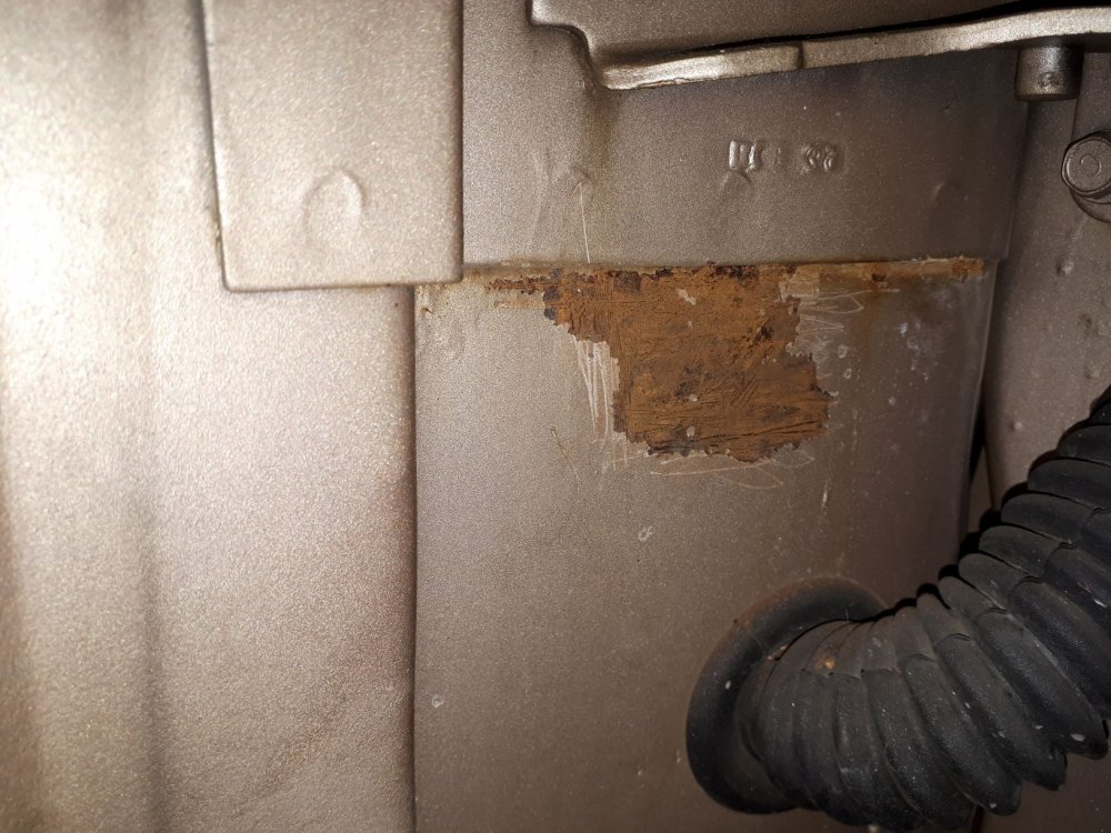

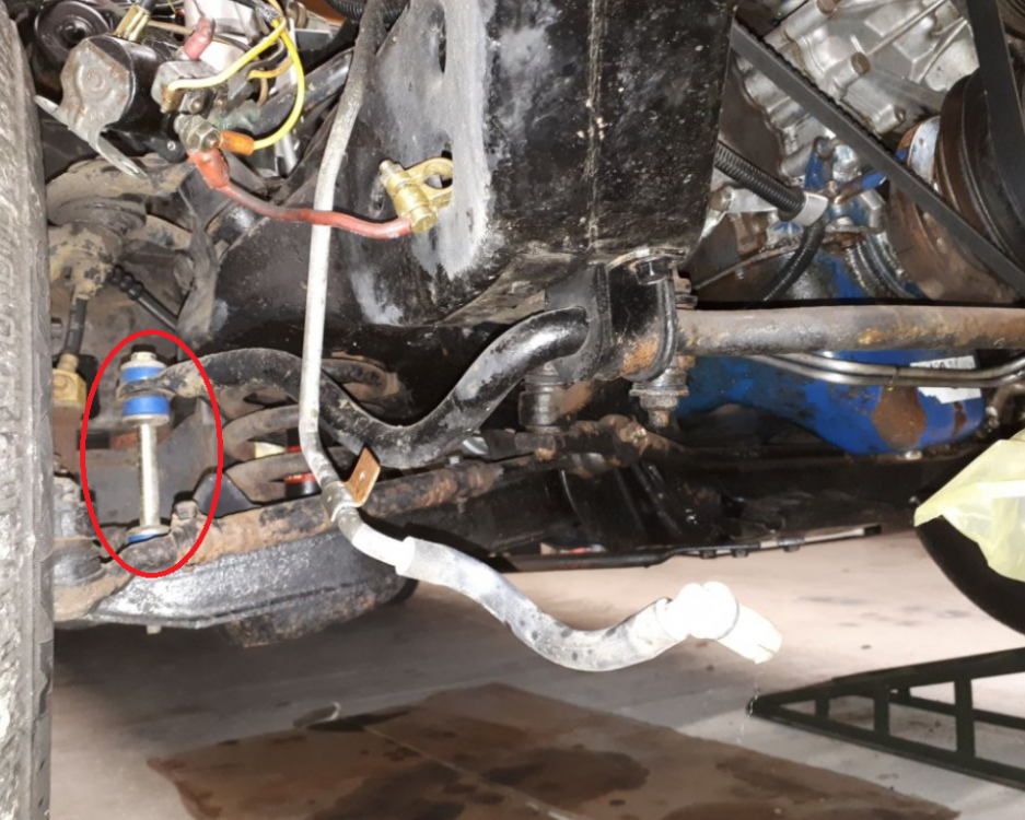

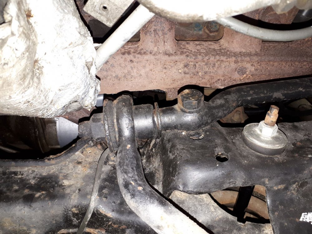

will2406 Posté(e) le 19 janvier 2019 Signaler Posté(e) le 19 janvier 2019 (modifié) D accord. Je prend note de tes conseils et des autres, j apprend aussi sur le tas. La phase de démontage de carrosserie est terminée. C était long, mais pas très difficile. le masque qui tiens les radiateurs : le radiateur et son "deflecteur", qui aura droit à un rinçage et une petite beautée: les ailes avant, je n ai pas enlever le pare boue de la droite, car les 6 agrafes intérieures sont parfaite. Celle de gauche, il n y en avait plus que une, je l'ai donc sorti, j en mettrai des neuves. Pas de corrosion à signaler. mais je ferai un nettoyage en régle: il y a de la rouille de surface un peu partout, mais rien de dramatique , tout cela sera remis propre, au mieux comment se nomment les silents bloc ici? Je voudrais les changer je vais démonter les pièces de direction et les remettre propre, je ferais de même pour la barre stabilisatrice. Je changerai les silents bloc si ils sont craquelé. j ai aussi les rotules inférieurs de triangle. Mon soucis est :" ben comment que ça se démonte ? " ( j ai les pièces de rechange) ma pompe de direction qui degueulasse tout, à refaire. Et sinon, c est moche comme ça, mais c est pour la bonne cause, PS: la chaise de bureau maintien mon radiateur de clim à bonne hauteur. Sinon, j 'ai pas mal de petite pièce en métal à nettoyer, traiter et peindre, ce sera l 'une des 1ère étape de remise en état. Niveau moteur, à part les truc classique (vidanges)et de petites pièces à peindre, j' ai aussi de quoi changer les joints de pipe d 'admission, une opération assez simple, mais, j 'ai un vieux soucis, elle est fissurée au niveau de la sonde de température, réparable ou pas? le carter d 'huile, ça fuit et c 'est bien gras, ça je sais faire, l 'étanchéité est à refaire, mais soulever le moteur avec une chèvre suffira? le reste semble étanche, je ne note pas de fuite ailleurs. voilà Modifié le 19 janvier 2019 par will2406 rédaction terminée sebastien 01 et HAGUYGOU 2 Citer

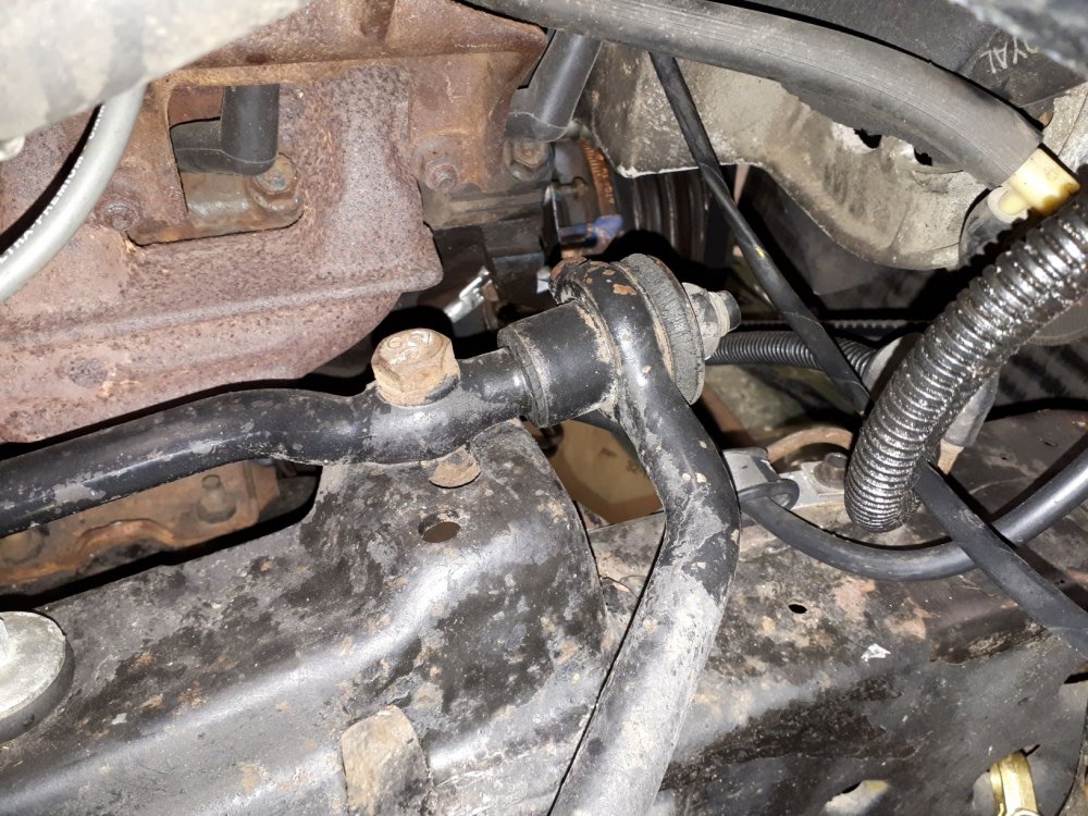

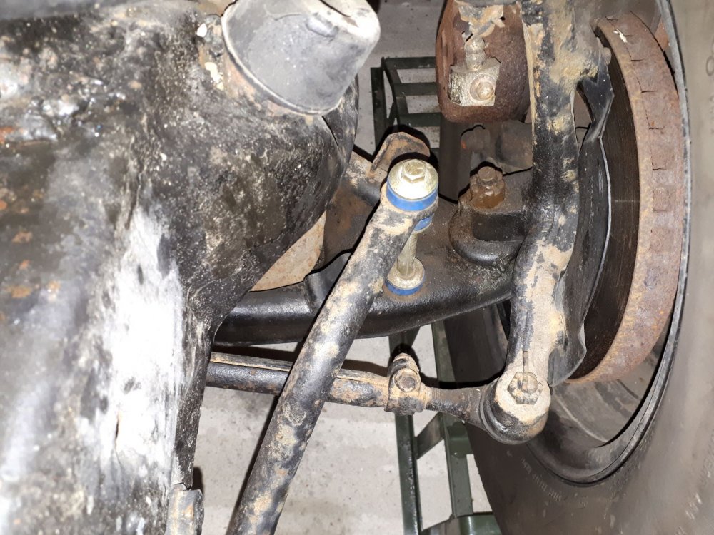

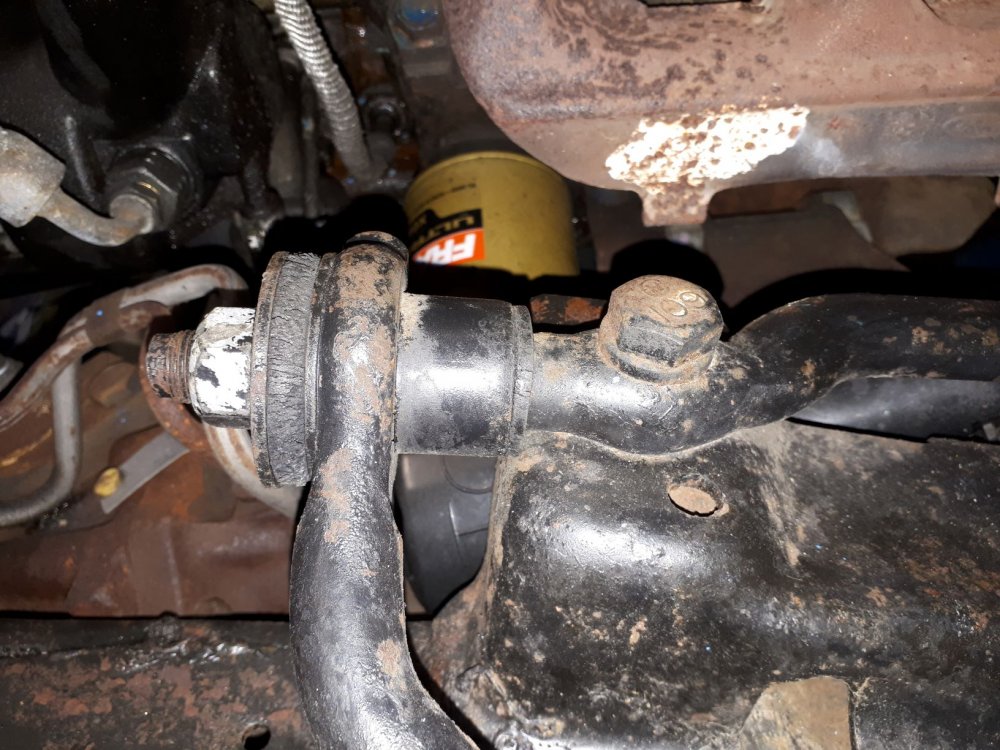

sebastien 01 Posté(e) le 20 janvier 2019 Signaler Posté(e) le 20 janvier 2019 Super travail bravo , pour tes silentblocs ( barre stab ? je vois pas très bien sur la photo ) , on dirait qu'il faut démonté cette " barre " ainsi que l'autre qui est relié non ? Citer
will2406 Posté(e) le 20 janvier 2019 Signaler Posté(e) le 20 janvier 2019 (modifié) Oui, et il faut que je la remette propre. Modifié le 20 janvier 2019 par will2406 Citer
Phil Posté(e) le 20 janvier 2019 Signaler Posté(e) le 20 janvier 2019 Il y a 11 heures, will2406 a dit : comment se nomment les silents bloc ici? Je voudrais les changer Ce sont les silentblocs d'axe de triangle supérieur (upper arm bushing). Il y a 11 heures, will2406 a dit : j ai aussi les rotules inférieurs de triangle. Mon soucis est :" ben comment que ça se démonte ? " ( j ai les pièces de rechange) La tige de rotule se démonte de la fusée avec un arrache-rotule. Si on doit la jeter, on peut y aller à la massette sur le filetage, mais c'est un peu barbare et des fois plein de surprises (par exemple quand on a oublié d'enlever l'écrou ). La rotule elle-même est parfois fixée au triangle par des vis, souvent rivetée, et dans ce cas il faut faire sauter les rivets à la disqueuse en essayant (j'ai bien dit en essayant ) de ne rien toucher d'autre. Les rotules neuves de remplacement sont toujours vissées, et livrées avec des vis neuves. Ne jamais réutiliser les anciennes vis, dont le filetage a été au-delà de la limite élastique (hystérésis) au premier montage. Attention au sens de montage des vis (vers le haut ou le bas), parfois il y a un sens où elles peuvent taper quelque part quand les suspensions sont à fond. Attention, quand tu changes tout ça tu es bon pour une géométrie complète. will2406 1 Citer

The Lion King Posté(e) le 22 janvier 2019 Signaler Posté(e) le 22 janvier 2019 Beau boulot. Bon courage pour réaligner les ailes par contre... jamais réussi à refaire ça proprement avec l'olds. Il y a toujours un décalage sur l'aile gauche. Pour le joint de carter pas de soucis pour lever avec la chèvre, normalement la boite devrait suivre mais vérifie quand même que rien ne va bloquer au niveau de la cloison pare-feu et des durites de refroidissement d'huile. Et ne pas lever plus que nécessaire! La rouille de surface franchement vu l'épaisseur de tôle j'y aurai même pas touché. Un coup de rustol en bombe, éventuellement un coup de noir antirouille pour métaux (10€ les 5 litres chez brico dépot) et fini. Le chassis sera encore là quand tu seras mort... Si ta PA est fissurée la seule solution c'est la soudure à chainette. Mais le mieux ça reste quand même de la remplacer car la fonte se répare très mal. C'est de toutes façon une source de panne donc il faut t'en occuper. trouve une PA de remplacement, ça doit pas manquer, change tes joints et ta sonde de T°. Si tu n'as pas de jauge à aiguille, je te conseille très très très fortement d'en installer une, c'est bien plus fiable qu'un idiot light qui te prévient quand c'est déjà cassé (voire qui ne te prévient pas du tout). Ces jauges se trouvent très facilement sur ebay. Puisque tu y es fais lui aussi un service complet: joints de collecteurs (ceux du bas-échappement compris), visserie de collecteurs, bougies et câbles de bougies, bref tout ce qui est chiant à démonter d'habitude qui devient facile ici vu que y'a rien qui gêne. Pense aussi à nettoyer/changer tes cosses électriques et à isoler tes câbles dans de la gaine rétractable, ça prolonge la durée de vie des fils. Evidemment pas les câbles de l'allumage, hein... pareil pour les durites si elles ont de l'âge (voire si elle sont d'origine) et les colliers de serrage. Tant que c'est accessible faut faire. Pour ta direction en principe ça se fait assez facilement, même si comme le dit @Phil bien souvent ça fini cassé et à grand coup de masse/disqueuse. Bien être sûr que les pièces correspondent avant de démonter (vécu, vérifié, t'as l'air d'un con après). Le mieux ça reste de noyer les écrous dans le vrai dégrippant (pas de WD40, ça dégrippe rien), et de revenir 24 h plus tard. En général ça facilite beaucoup le démontage... Pour ta pompe ça sera plus dur, soit tu l'amène chez un gars kiséfère avec un kit de réparation (rockauto) et tu payes, soit tu achètes la pompe neuve en général sans la poulie, et là bon courage pour l'enlever... C'est quoi la dernière photo? Pourquoi avoir gratté? will2406 1 Citer
will2406 Posté(e) le 22 janvier 2019 Signaler Posté(e) le 22 janvier 2019 (modifié) D accord, merci pour tous ces conseils , ils me seront bien utiles pour un néophyte comme moi. On verra pour l alignement, j ai bien vu que ça n a pas l air évident, mais j ai prit toutes sortes de photos. Je changerais la visserie que tu m indique et tout ce qui est rouillé aussi . Il n y en a qu une qui a fini à la disqueuse je m en sort bien. Rien de compliqué, juste du temps , de la méthode, et des sous à dépenser. La dernière photo c est au niveau de la charnière haute de la porte conducteur. Il faudra que je trouve une peinture pour cacher ça après traitement. Modifié le 22 janvier 2019 par will2406 sebastien 01 1 Citer
rvg Posté(e) le 22 janvier 2019 Signaler Posté(e) le 22 janvier 2019 Bonjour je profite du post comment s'appelle en anglais l'ensemble barre et silentbloc c'est pour commander les silentsbloc au us merci Citer
Gégé83 Posté(e) le 22 janvier 2019 Signaler Posté(e) le 22 janvier 2019 si tu met Rock auto en anglais ils les appellent "Stabilizer Bar Link" Citer
