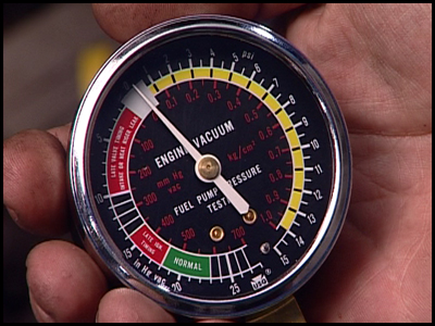

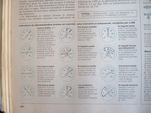

Le Go 51 Posté(e) le 21 mars 2011 Signaler Partager Posté(e) le 21 mars 2011 Citer Lien vers le commentaire Partager sur d’autres sites Plus d'options de partage...
