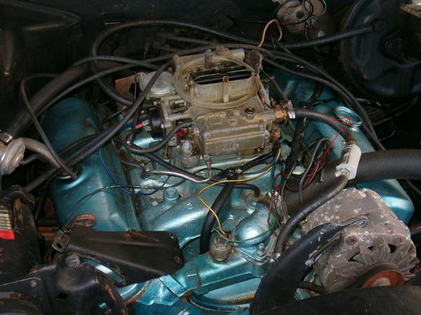

S4ta Posté(e) le 24 juin 2010 Signaler Partager Posté(e) le 24 juin 2010 Salut à tous! Avec le beau temps je ressort la bête de son tiroir, voir mon topic : Topic Grand LeMans 77 et donc forcément je bidouille dedans et je me pose des questions. Voilà mon moulbif : (visible en plus grand ici : Moulbif en grand ) Mon huile frôle le "EMPTY" sur la jauge. Quel type d'huile je mets en appoint ? de la LESIEUR ISO 4 ou de la PUGET olives ? A votre avis faut il faire une vidange ? (l'huile est propre et il me semble que cela a été fait il y a moins de 2 ans et elle a du faire 4 ou 5000 Km) Donc je le nettoie un peu et sous mon filtre a air il y a mon carbu et je vois les 2 vis habituelles, mais quelqu'un peut me dire à quoi servent ces vis ? Richesse ? Ralenti ? Voici la vis qui est a gauche lorsque l'on fait face au monstre comme sur la photo : (même chose en plus grand : carbugauche ) et voici la vis qui est à droite : (même chose en plus grand : carbudroite ) Voilà Merci !!! Citer Lien vers le commentaire Partager sur d’autres sites Plus d'options de partage...

Eric_35 Posté(e) le 24 juin 2010 Signaler Partager Posté(e) le 24 juin 2010 Les vis que tu montres sont les vis de richesse... Citer Lien vers le commentaire Partager sur d’autres sites Plus d'options de partage...
Lolo Posté(e) le 24 juin 2010 Signaler Partager Posté(e) le 24 juin 2010 Vis de richesses... Pour le ralenti , elle est fixé généralement sur le mécanisme.... Edit: oups trop tard !! Citer Lien vers le commentaire Partager sur d’autres sites Plus d'options de partage...
S4ta Posté(e) le 24 juin 2010 Auteur Signaler Partager Posté(e) le 24 juin 2010 Ah donc si je joue avec ces vis de richesse, sachant qu'il y'en a une de chaque coté, je peux me faire un coté qui roule riche et un coté qui roule pauvre Pour mon huile, je prévois de rouler ce week-end, mais je suis presque empty, et je ne vais pas pouvoir faire une vidange avant la semaine prochaine. Il me vient donc deux questions. Est-ce que je peux simplement ajouter de l'huile pour être plus serein? Est-ce que je mets de la 15W40 Minérale même si c'est peut-être pas la même qui est dedans ? Dernière question, j'en mets combien de litres ? 30L ? Citer Lien vers le commentaire Partager sur d’autres sites Plus d'options de partage...
Lolo Posté(e) le 24 juin 2010 Signaler Partager Posté(e) le 24 juin 2010 euh non , tu as une vis de richesse pour le ralenti et l'autre pour.....je sais plus. Cela ne joue pas sur le fait de rouler riche ou pauvre. ça c'est pour l'allumage en gros faut qu'elle soient réglées en 1 Tour et 1 Tour 1/4. tu les fermes complètement et tu commences par un tour. pour l'huile : -oui mais faudra prévoir une bonne vidange avec changement de filtre -oui, les huiles sont miscibles (mélangeables) -en général 1 gallon soit 3,8 L sans filtre et entre 0.8 et 0.9 L de plus si changement de filtre voilou... Citer Lien vers le commentaire Partager sur d’autres sites Plus d'options de partage...
Caram Posté(e) le 24 juin 2010 Signaler Partager Posté(e) le 24 juin 2010 si t'as pas trop l'oreille, je te conseil de te faire assister par quelqu'un qui connait bien son affaire car une fois déréglé, les vis de richesses sont pas toujours faciles à re-régler !!! et il faut pas grand chose pour que le moteur boite... Citer Lien vers le commentaire Partager sur d’autres sites Plus d'options de partage...
Phil Posté(e) le 24 juin 2010 Signaler Partager Posté(e) le 24 juin 2010 Il y a une vis de richesse par corps de carbu (sur les carbus 4 corps il y en a 2 aussi, car les 2 corps secondaires ne sont pas activés au ralenti). Il faut les régler en même temps (si tu visses une d'un quart de tour, tu visses l'autre d'un quart de tour aussi). A part ça, la richesse se règle pareil sur un Edelbrock chromé quadruple corps et sur un Solex 28 PBIC de Renault 4 : on règle la richesse en même temps qu'on règle le régime de ralenti. Pour ça il y a une autre vis, accessible en enlevant le boîtier de filtre à air. ça ne joue pas sur le fait de rouler riche ou pauvre (ça c'est la taille des gicleurs principaux), mais sur le fait d'avoir un ralenti riche ou pauvre (dans les deux cas, ça consomme davantage). Pour l'huile, c'est comme un Cléon-fonte de Renault 4, quand le niveau est en-dessous du trait de la jauge, on en ajoute jusqu'au trait de la jauge, jusque-là c'est assez simple En tre les deux traits "full" et "add" il y a environ 1 litre. Citer Lien vers le commentaire Partager sur d’autres sites Plus d'options de partage...
S4ta Posté(e) le 24 juin 2010 Auteur Signaler Partager Posté(e) le 24 juin 2010 Merci pour ces conseils avisés ! Je ne vais pas m'amuser à titiller les vis de richesse comme ça. Effectivement je vais rechercher quelqu'un qui a l'oreille dans mes parages (avis aux 44). Je pense qu'elle a le ralenti encore trop riche elle s'engorge parfois si je tape dedans au ralenti, mais sans caler ... Je vais lui remettre un peu d'huile histoire de faire mes 150 km de ce week-end en toute quiétude ... Citer Lien vers le commentaire Partager sur d’autres sites Plus d'options de partage...

Eric_35 Posté(e) le 25 juin 2010 Signaler Partager Posté(e) le 25 juin 2010 Je connais pas trop les moteurs pontiac mais il me semble que c'est effectivement par là qu'il faut remplir, tu peux aussi remplir par l'autre coté, ton huile finira toujours par descendre dans ton carter mais ça me parait plus facile de dévisser le bouchon de remplissage plutot que de démancher soit la "PCV valve" ou le filtre à vapeurs d'huile... Citer Lien vers le commentaire Partager sur d’autres sites Plus d'options de partage...
Eric_35 Posté(e) le 25 juin 2010 Signaler Partager Posté(e) le 25 juin 2010 Si ton moteur ressemble à ça, moi je remplirais par là....( fléche rouge) Citer Lien vers le commentaire Partager sur d’autres sites Plus d'options de partage...
