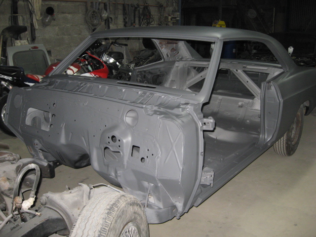

Tu nous dira si elle tiens a la chaleur cette peinture. La mienne (la même en bleu) montre des faiblesses aux zones "chaudes".
Pas de souci Baz :D mais bon de toute façon, quand on roule beaucoup, le compartiment moteur reste propre mais ça reste jamais nikel chrome très longtemps...
Sur ma coronet, rien à bouger après plus de 20 000 kms mise à part que la peinture(gris alu restom) à jaunis à certains endroits due à la chaleur ;)

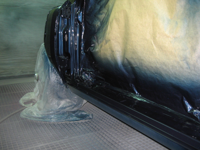

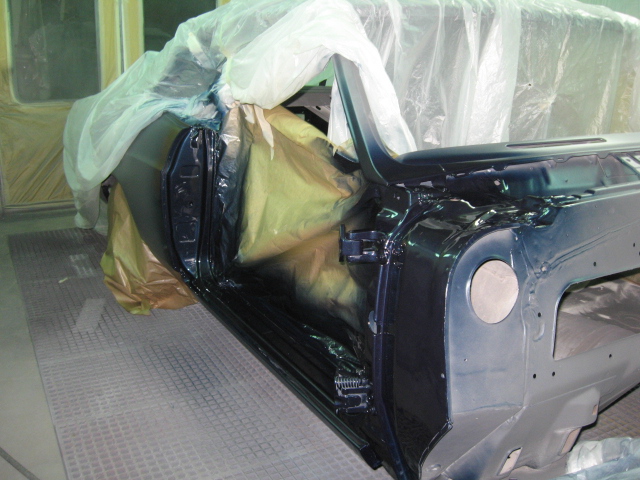

Le weekend prochain, je peints mes intérieurs et mon plancher de coffre...

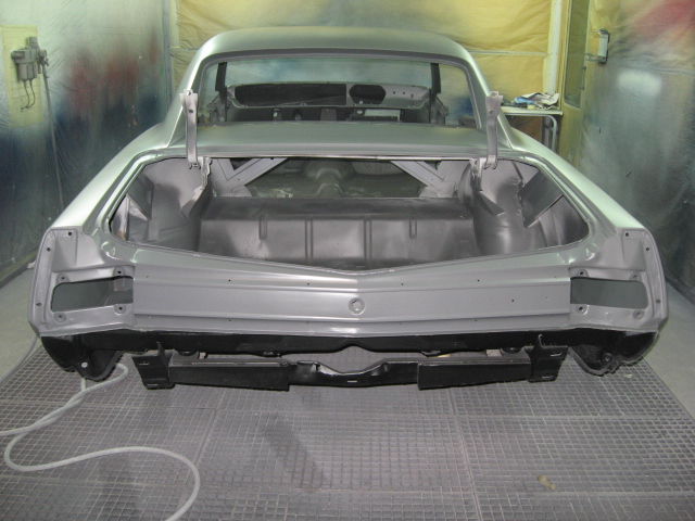

Des nouvelles de mon moteur, toujours chez le rectifieur, pas besoin de réalèsage pour les cylindres et le vilo n'as pas besoin d'être retoucher, par contre sur les culasse, j'ai les tous les guides de soupape à remplacer car ya beaucoup de jeu, sans aucun doute la raison de la conso d'huile :megatop:

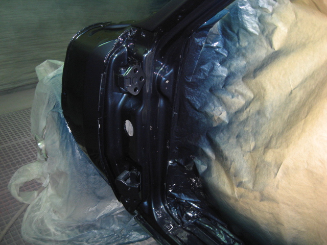

si tu peint tes intérieurs de portes, on peu donc en déduire que c'est la couleur finale ?.....
tu peux donc tout nous dire now !
bon courage (mais franchement, je ne crois pas qu'il t'en manque !)
fred
Jeremie

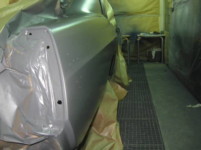

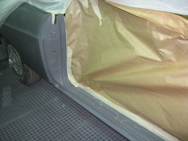

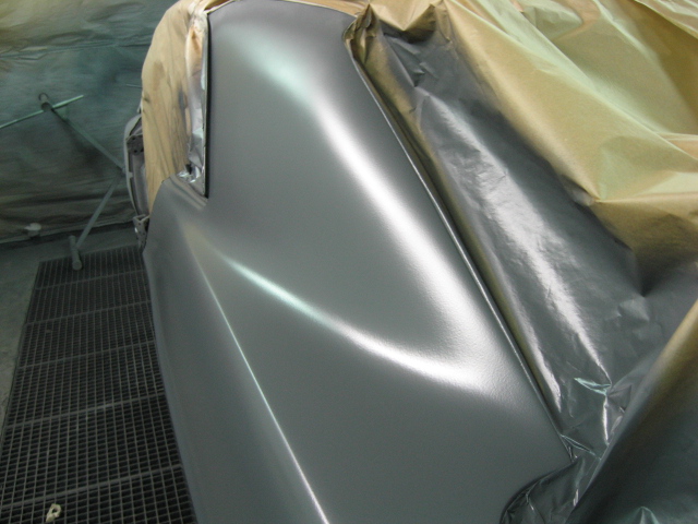

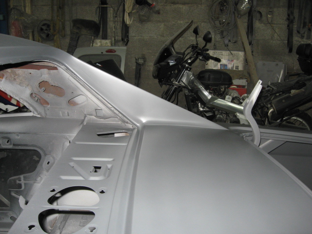

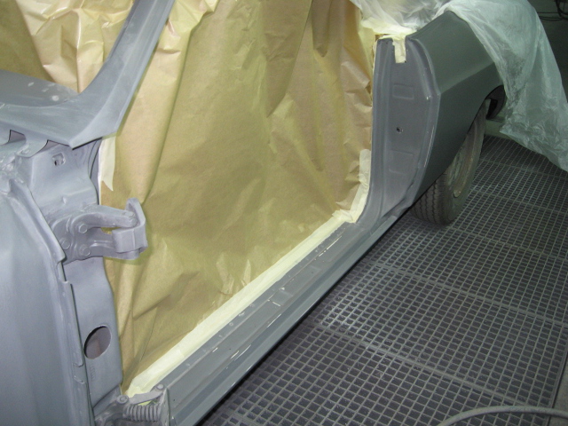

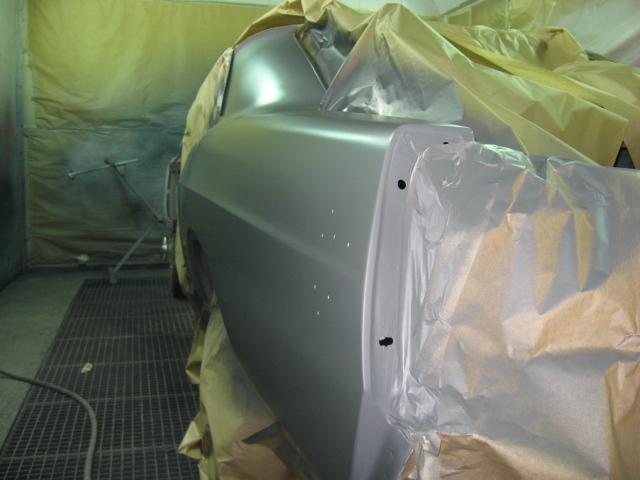

ponces tu encore ton apprêt de finition a l eau , ou a sec ? ou as tu un nouvel apprêt qui lisse parfaitement dés son application?
Je ponce à sec avec une finition au 1000 à l'eau. Pour que l'apprèt soit le plus lisse possible, je le dilue un peu plus et je le fais en cabine avec pas mal de pression au pistolet :wub:
Fred: Ce bleu nuit est bien la couleur final, c'est une très belle teinte! En fait c'est le Midnight Blue Poly.(code E) dispo chez buick en 66 :deprime:
